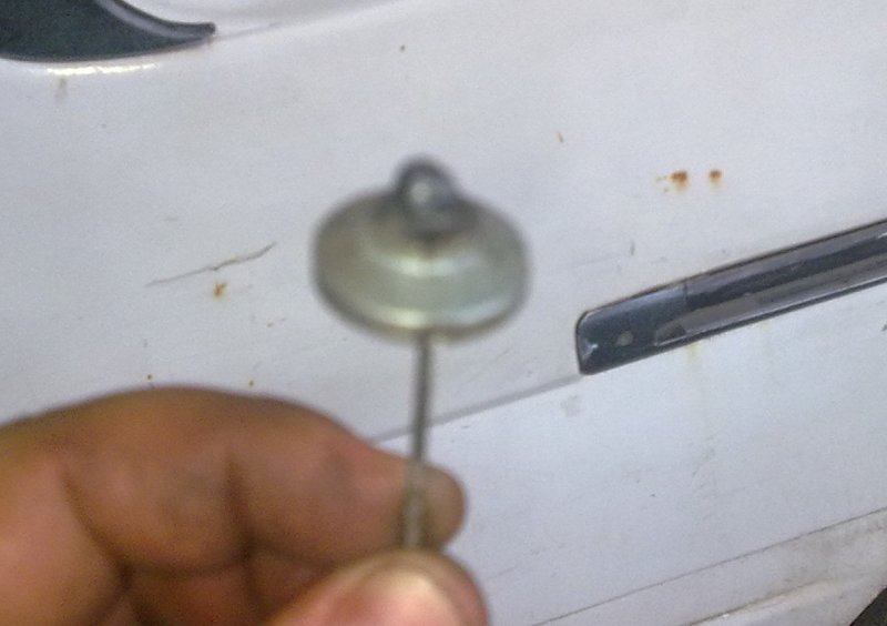

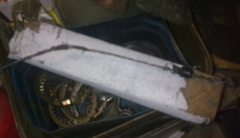

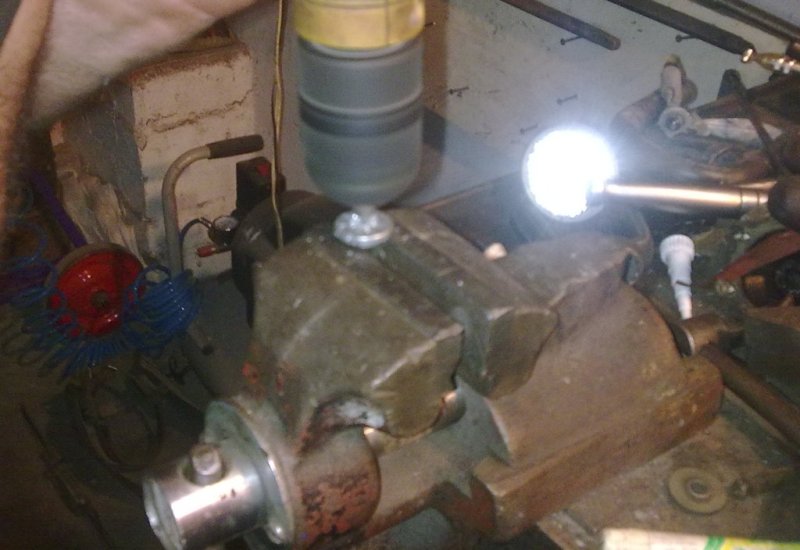

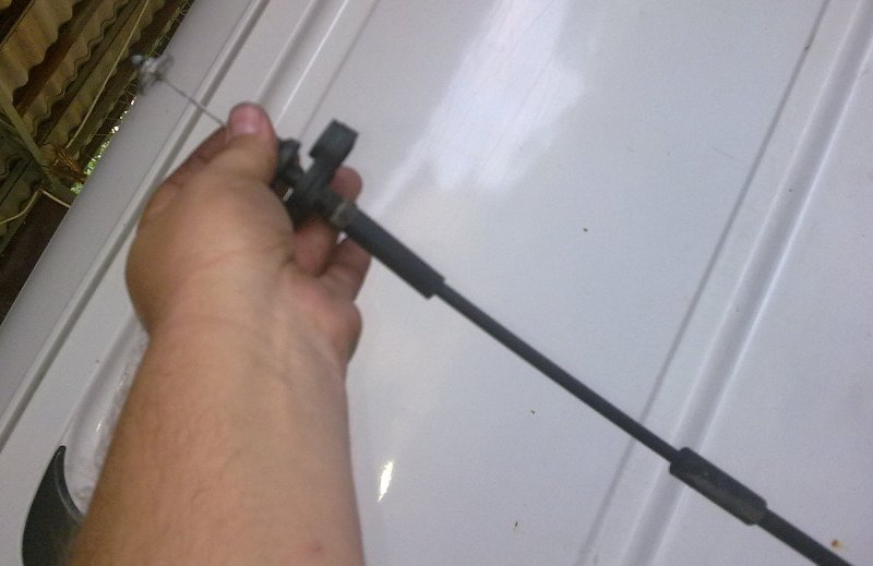

Сегодня решал назревший вопрос с тросиком акселератора
поездка на Среднюю дала результат в виде исполнения заказа в срок 20 -25 дней и сумму 800 грн. Остался не удовлетворённым!
Поехал на разборки, результат один, нет, и не ищи, все в один голос. Остался не удовлетворённым!
Ну мы ж рожденные в СССР, мы просто так не сдаемся!
Поехал к своему мастеру, д. Саша снял мой тросик... результат на фото... он держался на ОДНОЙ жилке, перетерся о рукав, так как тот был переломлен :shock:
не долго думаю, поехал на Успех, результат такой же как и на яме, и на Средней... Тросика нЭт! Остался не удовлетворённым!
По ходу, купил тросик от ВАЗ 2108 за аж 28 грн., так как на нем есть бобышка, ну выхода нет, будим колхозить, подумал я, и поехал опять к мастеру!
В общем, забегая вперед, скажу, Тойотовский рукав тросика разборной... что ОЧЕНЬ облегчило дальнейшую историю. если приложить один тросик к другому, все становится понятно, а именно то, что отличия минимальны,... Путем не хитрых манипуляций и процесса скрещения тросика 08 и кронштейна Тойоты, все собирается в рабочий, новый тросик акселиратора. Укорачивается акурат в 2 раза, + добавили 3 см к длине тросика, чтоб больше не перегибался.
Самая большая проблема была в "Гребке", а именно просверлить отверстие в центре онного, так как в него залиты остатки тросика, и сверла при попадании на него, ломаются... но ниче, нас не испугаешь волосатой сиськой...
Отверстие добили, все собрали в порядке противоположном разбиранию... а конЧИК :) тросика заварили, наварили шаик.
Результатом доволен на все 1000%, педалька ходит настолько легко, что чес слово, пришлось привыкать.
вот собстненно и все!
ПиСИ: За качество фото прошу не пинать, фотал на телефон, было как то не до профессиональной съемки

СообщениеДобавлено: 12 июл 2010, 22:01

ВОТ РЕСПЕКТ :!: Яж говорил самая хича - грибок :!: И к слову на 7a-fe и 4a-fe тросик существенно короче чем на 3s-fe что очень упрощает выбор донора :D
СообщениеДобавлено: 13 июл 2010, 08:04
08 тросик в 2 раза длинней 7a-fe, думаю по длине и на 3s-fe хватит :D
Но грибок матёрый, на вид люминька, а когда сверлишь, понимаешь, что Япошки намешали чего то в него

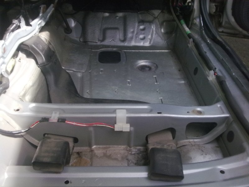

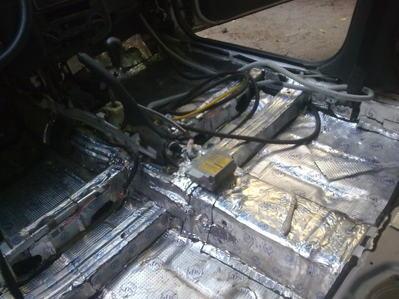

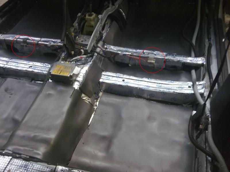

вчера и сегодня делал шумку днища... машинка поправилась еще на 38 кг
в Общем Тойота не Жигуль, однозначно!
Япошки поиздевались над профилем днища..
Пытался оторвать штатную шумку, и фиг вам, 10см2, и все, остальная зубами держится...
закатал виброй STP Супер (6 листов) и М2 (2 листа) и шумкой 10мм (3 листа) (ОЧЕНЬ ТОЛСТАЯ ОКАЗАЛАСЬ, 5 ММ С ГОЛОВОЙ)
разобрал салон за 30 мин... собрал за 4 часа....
нужно чтоб ковер теперь прилежался...и сиденья не хотели ставать на место
в общем результат супер... теперь возникла другая проблема, начали слышаться какие то посторонние звуки с подвески
ПиСи. Зарекся работать с "Супером" ну его нах... М2 с головой...и шумка 5 мм

СообщениеДобавлено: 28 авг 2010, 00:36
и вопрос.... на фото отмечены фишки, но к ним ничего не было подключено... зачем они, кто знает???
я подумал что для подогрева попы... но в сиденьях его нет
СообщениеДобавлено: 28 авг 2010, 06:43
Проводка есть у всех, а вот подогрев...
