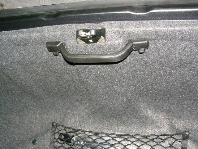

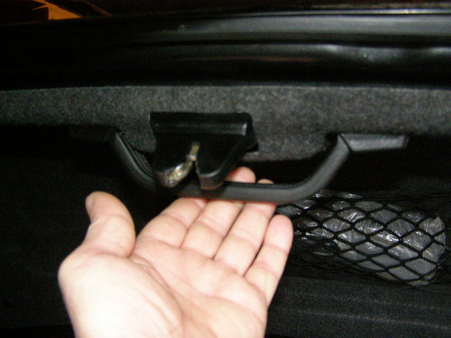

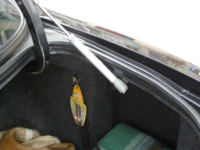

Так как ласточка обезшумлена ,крышка багажника стала потяжелее и торсионы не справлялись.Решено было ставить мебельный амортизатор 2 шт(40-ку).Зная ,что они не вечные -в сжатом состоянии находится им постоянно нельзя.На ухе крышки багажника ищу центральное положение.К счастью там как раз было заводское отверстие. Рассчитать место крепления не составило труда. В закрытом и открытом состоянии крышки багажника ,амортизатор в разжатом состоянии. Эффект получился таков: открывая багажник, подымаем крышку до половины чуть с усилием ,дальше подымается сама до конца амортизируя.Закрываем за ручку .Крышка падая амортизирует и плавно опускается .Но не захлопывается.Чуть приподымая бросаем и происходит закрытие.
P1010965.JPG [ 127.36 KIB | Просмотров: 40719 ]
P1010966.JPG [ 64.26 KIB | Просмотров: 40719 ]
Комментарий к файлу: закрывая 50%
P1010967.JPG [ 83.98 KIB | Просмотров: 40719 ]
P1010971.JPG [ 120.92 KIB | Просмотров: 40719 ]
P1060978.JPG [ 76.17 KIB | Просмотров: 40642 ]

 Заголовок сообщения: Re: мои красавицы
СообщениеДобавлено: 02 янв 2019, 16:23
можно каталожный номер газового амортизатора??
СообщениеДобавлено: 02 янв 2019, 19:58
Стандартный мебельный - 80 ньютонов усилие, встречаются в новых линиях и эпицентрах, идут в комплекте с как минимум с одним видом крепежа и иногда бывают по 2 шт в упаковке.
Существуют еще на 45 и 60 ньютонов. При одинаковых габаритных размерах.
СообщениеДобавлено: 03 янв 2019, 22:25
Это турция 120 гр /шт. были 60,80,120 ньютонов. Выбрал серединку.
Потом заменил на 40-ку 2шт. обошлись в 32 грн.-Китай.Как то и лучше работают.Баран -повёлся на цену-качество.

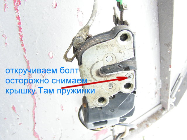

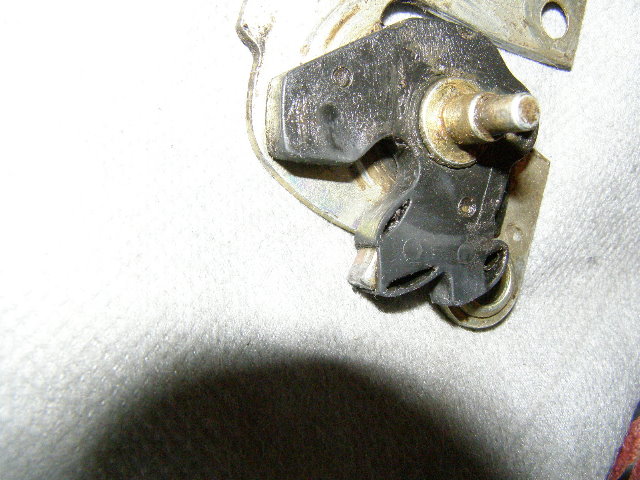

СообщениеДобавлено: 11 янв 2019, 14:48

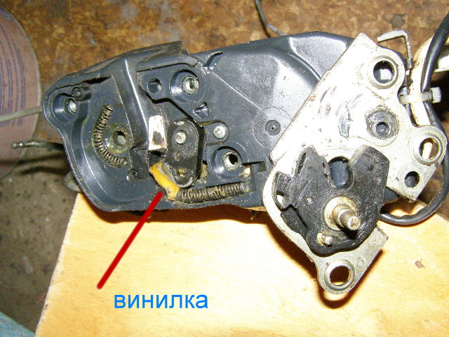

Была задумка сделать дотяжку дверей.Все системы дотяжек построены на базе моторчика стеклоподьёмника.Тросик до кручивает защёлку тем самым закрывает замок силой. После закрытия моторчик должен по пустить тросик-защёлку. Это двигатель с червячной парой не может сделать.Нужно чудить с электроникой.Так у меня и отпала эта затея.Но хочется периного комфорта .Решил обезшумить на (0) замки .Сейчас закрываются беззвучно .Слышен глухой звук уплотнителей.Замки издавали щелчки металлические.От их избавился .Теперь как холодильник.Правда по помучился разбирать и собирать двери.принцип разборки и сборки -нет смысла расписывать.видео сдеся https://youtu.be/2YCV62K_u9I
P1100982.JPG [ 117.34 KIB | Просмотров: 40621 ]
P1100991.JPG [ 74.91 KIB | Просмотров: 40621 ]
P1100993.JPG [ 75.65 KIB | Просмотров: 40621 ]
P1100994.JPG [ 114.96 KIB | Просмотров: 40621 ]
P1100995.JPG [ 106.87 KIB | Просмотров: 40621 ]
P1100996.JPG [ 82.53 KIB | Просмотров: 40621 ]
СообщениеДобавлено: 11 янв 2019, 15:43
Откуда: одесса мама
красавчик!! Я недавно, собирал из двух замков-один..... Больше я туда не полезу!!!
СообщениеДобавлено: 11 янв 2019, 22:42
А как я не хотел туда лезть :?

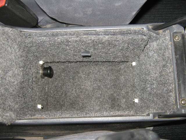

В японской КОРОНЕ были двох уровневые подлокотники.Это очень удобно.Но малый отсек для мелочи всякой находится на верхнем уровне.Мне нужно было на оборот.Мелкий отдел (перчатки, прикуриватель для зарядки телефонов и тд., шнуры)что б находился с низу.С верху сумочка с документами.Нашел шпинделя или как их там называют.Мебельная кака на которой держатся стеклянные полки.У меня они на мелких само резах .Крышку смастерил с боковой части торпеды+карпет с донора оригинал.Нижний уровень получился высотой 7,5см
IMG_3240.jpg [ 117.41 KIB | Просмотров: 40130 ]
IMG_3242.jpg [ 116.78 KIB | Просмотров: 40130 ]
IMG_3244.jpg [ 101.03 KIB | Просмотров: 40130 ]
IMG_3245.jpg [ 113.36 KIB | Просмотров: 40130 ]
Комментарий к файлу: Долго боролся со своей жабой и всё же победил. Купил себе перчатки. Фирмовые. Сидят как литые.
Screenshot_20211023-145439.png [ 499.97 KIB | Просмотров: 29316 ]

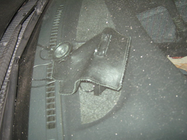

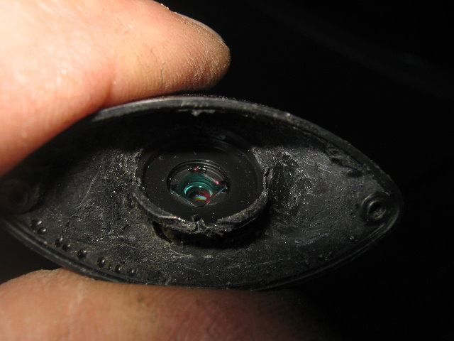

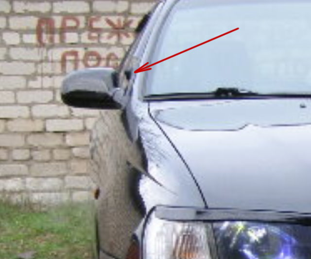

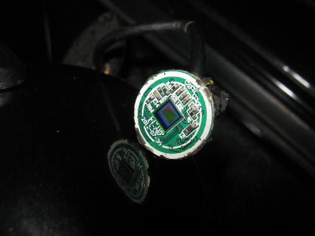

Читая ранее в моём блоге о камере мёртвой зоны.Там писал что установил камеру возле правого зеркала.Камера установлена боком и выдавала картинку не правильно.Это исправил повернув изображение на экране навигатора(есть опция).Но как то не удобно включать навигатор перед каждой поездкой.Решил это исправить.Купил монитор 5*для камеры заднего вида.Но вот засада картинку перевернуть нельзя.По курил ИНЭТ
принялся разбирать камеру.Всё там залито герметиком. Медицинской иглой диаметром в 2-3мм выковыриваем всё окуратно. Весь ремонт заключался -перевернуть матрицу и картинка тоже перевернётся.Матрица с направляющимися .Смотря на плату направляющие по краям платы-с четырёх концов.Перевернув на четверть оборота ставим, заливаем герметиком и собираем .Наслаждаемся результатом!
Камеру заднего хода подключил тоже к монитору.Не устраивала картинка на магнитофоне малая да и нагибаться нужно.Когда камера передняя и правая отключены можно включить камеру заднего хода.

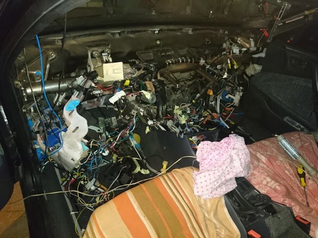

Случилась у меня такая проблема на3дня ремонта.Благо что по месту случилось Ехал машина малость за троила и за глохла.Завожу завелась и за глохла .На третий раз стартер не крутит.На приборке пропали лампочки Джеки Чан и зарядка акум. Проверить на ошибки не могу.Так меня и по тащили в гараж.Все предики,релюхи целы.
донорские реле подключал,Что я только не проверял . Пришел дружбан мой .Ему стало очень интересно.В электрике шарит на любительском уровне.Начал всё шевелить(проводку блоки предохранителей)при включенном зажигании.ОПА!!!появились лампочки.Говорит -заводи.Ура заработала с пол тыка.Пальцем показал где делать ревизию.Цель -блок предохранителе в отсеке двигателя.Снимал перевернув чистил и смазывал контакты силиконом.Там видать с нуля ни кто не был.

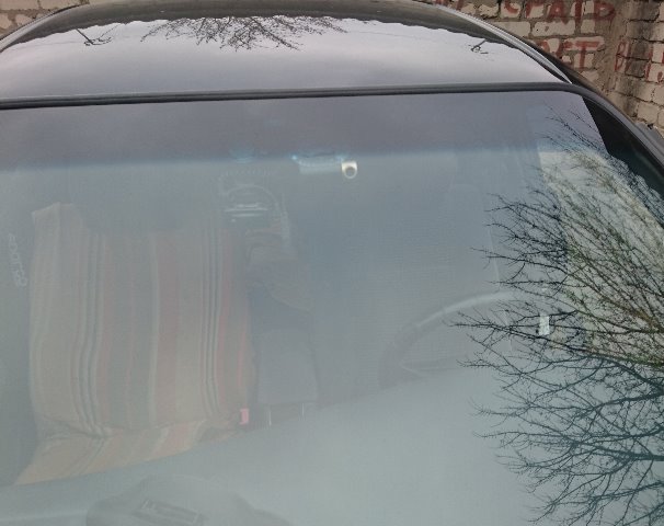

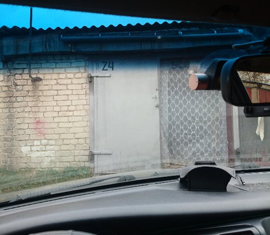

Очередной регистратор накрылся у меня(второй). Купил новый .Сяоми ни чё так снимает.Да и с телефоном конэктится быстро. Советую!

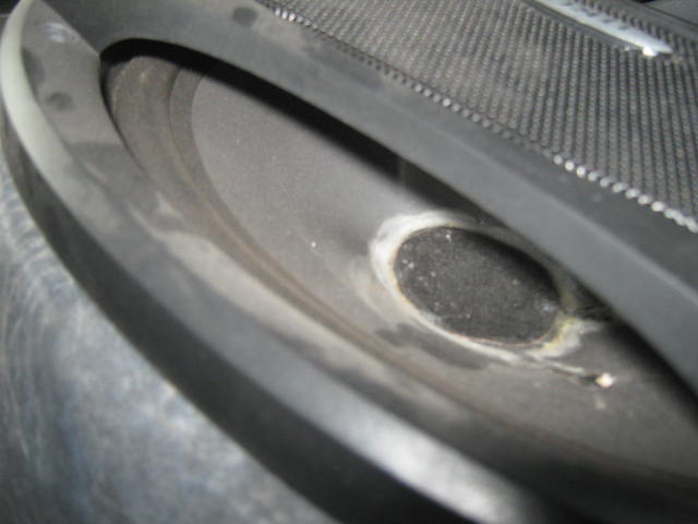

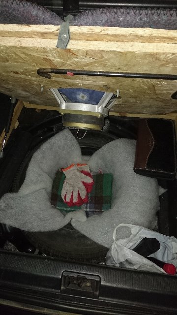

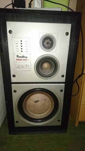

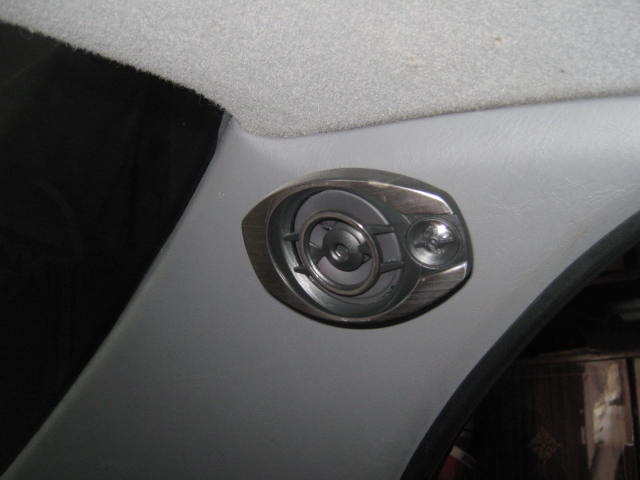

СообщениеДобавлено: 15 дек 2020, 22:32
Переношу темку с драйва .
У меня в тылу стояли колонки овалы с цыкалками)звук не какой .Низкие перебивали высокие тона.Вычитал что колонки низких тонов должны стоять отдельно.Так и сделал. Цыкалки снял и закрепил отдельно . Да ещё Сабвуферы за мутил.с домашней колонки. Отсечение частот в колонке было уже во внутри. Это всё перенёс в авто. Купил только модуль уменьшить вольтаж и стабилизатор 2 в одном и усилитель моно на 60w. Динамик установил в крышку фальшь пола, над запаской. Воздуха для раскачки динамика хватает вполне. Появились низкие частоты. Это кайф. Звук поменялся оооооочень не узнать .Советую! Я не знаток в выражениях профессионально по оформлению музыки то пишу по людски надеюсь меня поняли. Этакий бомжовский вариант.
Ссылка на усилок https://standartpower.com.ua/p129779972 ... a3118.html
динамик http://ldsound.ru/75-gdn-1l-4/
Комментарий к файлу: сонки двохполоска
IMG_3194.jpg [ 38.26 KIB | Просмотров: 34074 ]
IMG_3197.jpg [ 33.18 KIB | Просмотров: 34074 ]
Комментарий к файлу: Динамик 75 ГДН -1Л-4
DSC_0008.jpg [ 79.62 KIB | Просмотров: 34074 ]
Комментарий к файлу: отсечение лишних частот
впа.jpg [ 91.65 KIB | Просмотров: 34074 ]
рпо.jpg [ 84.22 KIB | Просмотров: 34074 ]
LmC3IOldTfkgk1cJCWCg22yfb6M-960.jpg [ 54.42 KIB | Просмотров: 34074 ]
Комментарий к файлу: усилок с понижением вольтажа+предохранитель
IJirDUF9ZciAwvtvhr7uPli3f10-960.jpg [ 82.26 KIB | Просмотров: 34073 ]
чпмва.jpg [ 74.25 KIB | Просмотров: 33431 ]

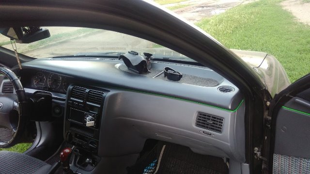

СообщениеДобавлено: 16 янв 2022, 17:45
Установил отбойники для колен .Материал (кожа серая наппа ,картон,паралон.)
_0RRGiBFN6UnJtY1OJ5lDqPLqro-960.jpg [ 66 KIB | Просмотров: 29316 ]
3phgMBGbavylL40kwni4lnEgTec-960.jpg [ 47.69 KIB | Просмотров: 29316 ]

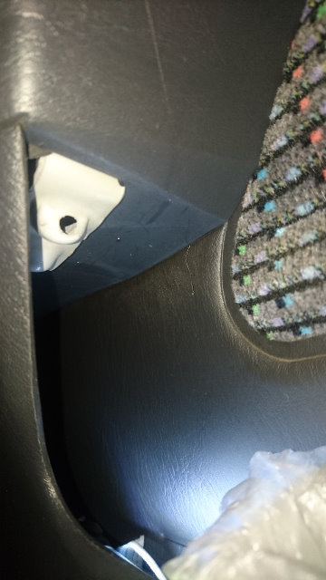

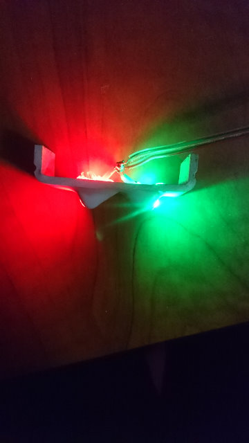

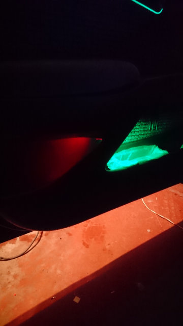

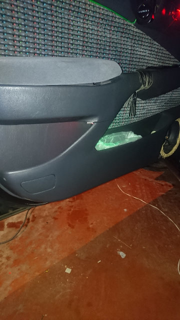

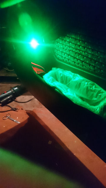

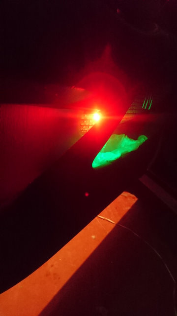

СообщениеДобавлено: 01 фев 2022, 16:44

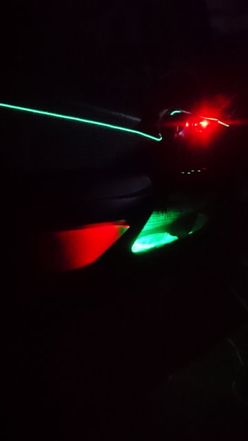

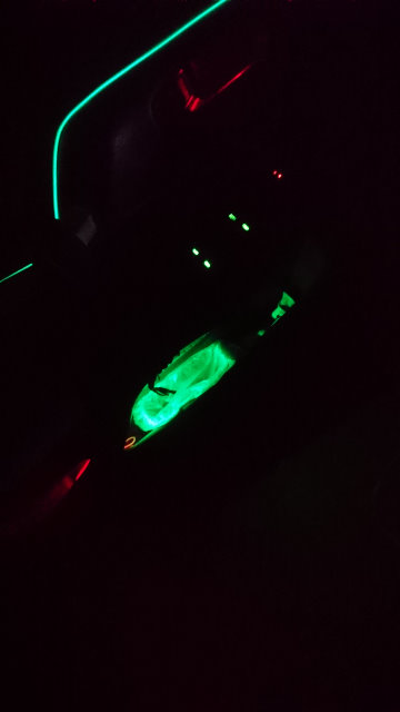

Замутил я подсветку карманов дверей. Не хотел я как то врезать светодиоды в панель дверей. Решил прощупать места установки. Под подлокотником двери обнаружил техническое прямоугольное окошко 6*2см. Буду внедрять светильник. Делал его с пластмассовой полосы размер 8*2.5см. Разогрев места феном делаю выпуклости просверлив отверстия под светодиоды. Края по см за гнул. Яркость светодиодов за глушил сопротивлением на 20%
Комментарий к файлу: тех.отверстие
uSYTNMHj0CR9lyT8cZAGj7yAn9c-960.jpg [ 55.07 KIB | Просмотров: 29111 ]
0A18tOspwLP1qi-G3b74y_NGOUg-960.jpg [ 36.52 KIB | Просмотров: 29111 ]
7oCB0mUZbgfpWJAyaZbq3UyZjeE-960.jpg [ 41.7 KIB | Просмотров: 29111 ]
Комментарий к файлу: Со светодиодами
9avQtYYf606ZnjYWdTPwvrCK8e8-960.jpg [ 29.92 KIB | Просмотров: 29111 ]
Комментарий к файлу: Свет направленного типа.Зелёный подсветка мусорки и землю освещает(лужу можно увидеть).Красный -как бы катафот при открытой двери
Pilkqmscri_zd_mFIEe6NeuA5ok-960.jpg [ 45.56 KIB | Просмотров: 29111 ]
8fMluhC7AcJ1HKIBxcY-gJ8eN-I-960.jpg [ 44.04 KIB | Просмотров: 29111 ]
y-svmHs-91ZV0zUQmSbSuEWOUn4-960.jpg [ 26.61 KIB | Просмотров: 29111 ]
2pfeM7IV98tBPzSpQPmbJ7mGo10-960.jpg [ 18.21 KIB | Просмотров: 29111 ]
9g67x36gs6RJanwyvv9rUCVnsfE-960.jpg [ 18.35 KIB | Просмотров: 29111 ]
eszgvFPNymrCFxlbxbexcYYa7to-960.jpg [ 26.79 KIB | Просмотров: 29111 ]
zA7KuxAe11CwLiwjrLjTwN-66Zk-960.jpg [ 54.72 KIB | Просмотров: 29111 ]
СообщениеДобавлено: 01 фев 2022, 17:13
виха, как-то в глаза сильно бросается, светлая кожа и замша (приблизительно) в цвет панели смотрелась бы наверное гармоничнее
Светлая кожа лучше не спорю.Нет такой .Эта серая но по темнее
СообщениеДобавлено: 01 фев 2022, 19:19
можно еще спилить верх светодиода, что бы он был не круглый, а плоский, тогда свет рассевается будет
