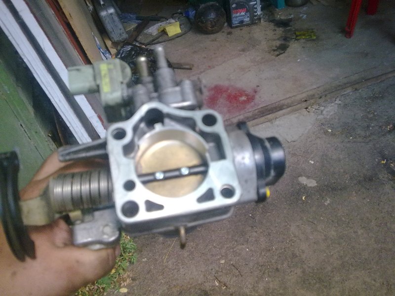

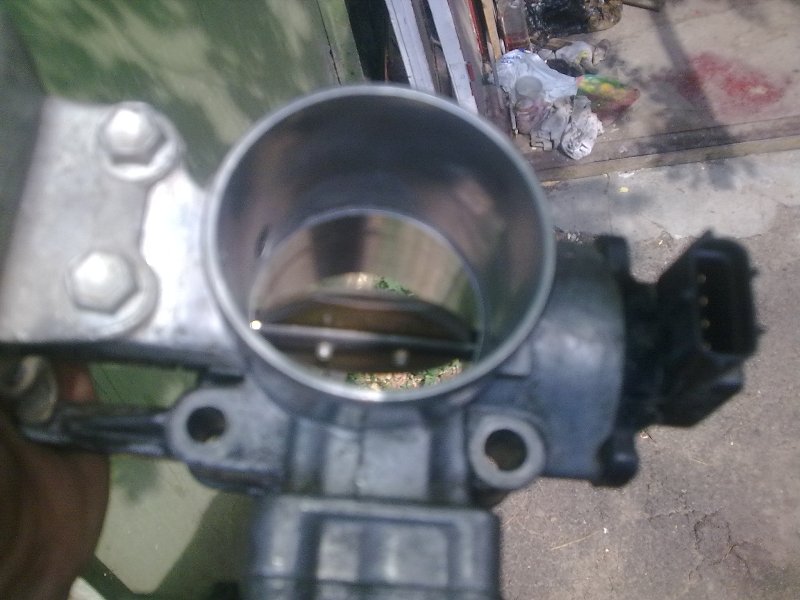

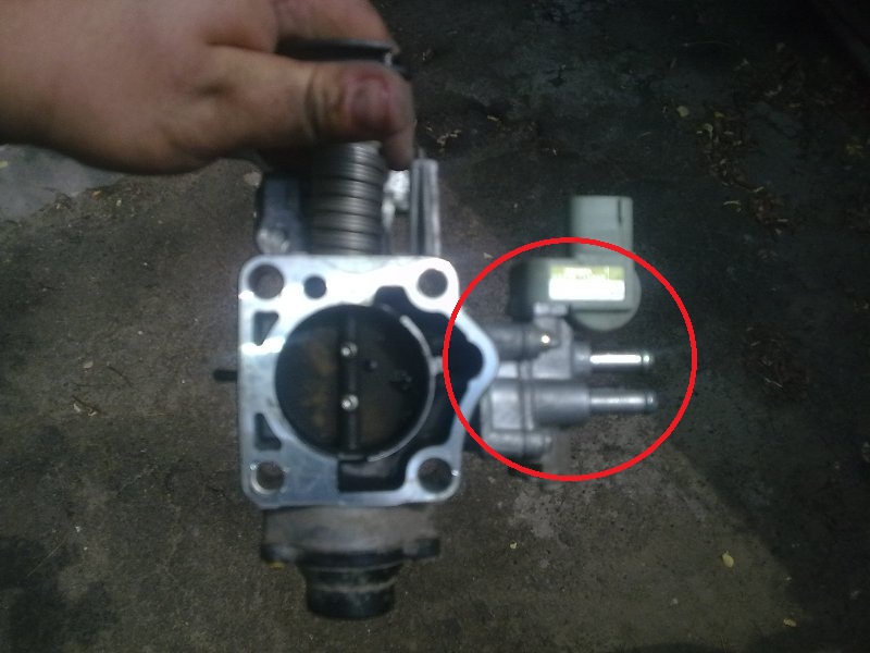

на выходных решил почистить заслонку...
собственно вопрос , Господа
насколько я серьезно лохонулся не сняв клемы перед данной процедурой???
результат... первые 20 км, холостые обороты 1000- 1200 об, затем все меньше и меньше, и вот спустя 200 км, обороты временами падают до 300-400 об, временами как и прежде 500-600...
никаких винтиков не крутил, снял, помыл и обратно поставил
что может быть с оборотами?

СообщениеДобавлено: 08 июл 2010, 21:58
мыл Карб клинером, оставшимся после прочистки форсунок
СообщениеДобавлено: 08 июл 2010, 23:36
глае правильно собрать а сброс можно и после сделать.
СообщениеДобавлено: 08 июл 2010, 23:43
Поскольку промывал весь узел в сборе скорее всего какието смывки попали внутрь каналов и теперь мешают жить.
Мож я ошибаюсь но там кроме датчика положения заслонки еще есть межанический клапан которым можно но ненужно регулировать ХХ обороты и к нему ведут внутренние литые канальцы.
СообщениеДобавлено: 09 июл 2010, 07:54
да вроде все каналы промыл, продул... просушил
млин.... придется опять разбирать, домывать :(
СообщениеДобавлено: 09 июл 2010, 08:09
Димитриуш? а когда ставил обратно заслонку - на герметик ее садил??
СообщениеДобавлено: 09 июл 2010, 08:16
Клапан холостого хода нужно снять и помыть тоже :!:

СообщениеДобавлено: 09 июл 2010, 08:24
нет, а нужно?
там вроде прокладка есть, вполне живая, протер и поставил обратно
СообщениеДобавлено: 09 июл 2010, 08:27
о, его не мыл...
мерси Господа, буду исправляться
в очередной раз убедился, что мое призвание котлеты жарить, а не в авто ковыряться.... :(
то есть то, что я не снял клему, ничего смертельного?
СообщениеДобавлено: 09 июл 2010, 09:08
нет, а нужно?
мне когда снимали и мыли, потом весь этот блок садили и на прокладку и на герметик.... делали люди знающие... поэтому есть подозрение что герметик нужен для предотвращения подсоса воздуха (не уверен что правильно выразился - тут вопрос к Диме_Р)
СообщениеДобавлено: 09 июл 2010, 09:33
Если прокладка старая, то её нужно смазать тоненьким слоем серого герметика, с обоих сторон.
Новую прокладку смазывать не надо если поверхности заслонки и коллектора как новые, т.е. идеально ровные.
Если будет подсос воздуха, стабильного XX не будет
СообщениеДобавлено: 09 июл 2010, 14:09
вот Дим и я о том же... поэтому ХХ и плавает
СообщениеДобавлено: 09 июл 2010, 16:30
... нужно смазать тоненьким слоем серого герметика, с обоих сторон.....
а что за серый герметик?
у меня есть ABRO (по моему), красный, он разве не подойдет?

СообщениеДобавлено: 09 июл 2010, 19:28
Если будешь снимать клапан холостого хода, будь осторожен. Я эти четыре винтика еле открутил, не сорви отверткой головки.
