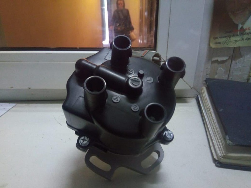

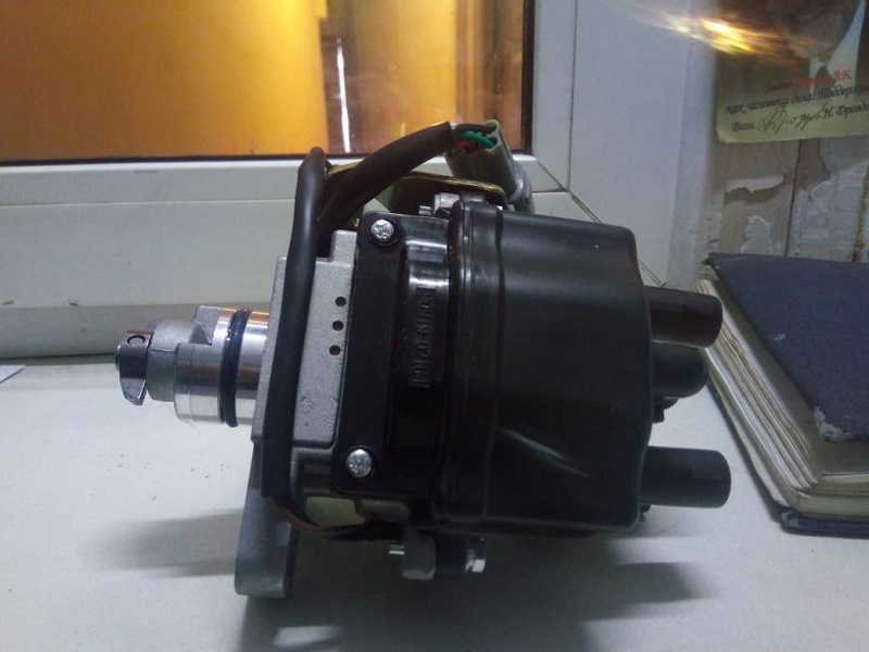

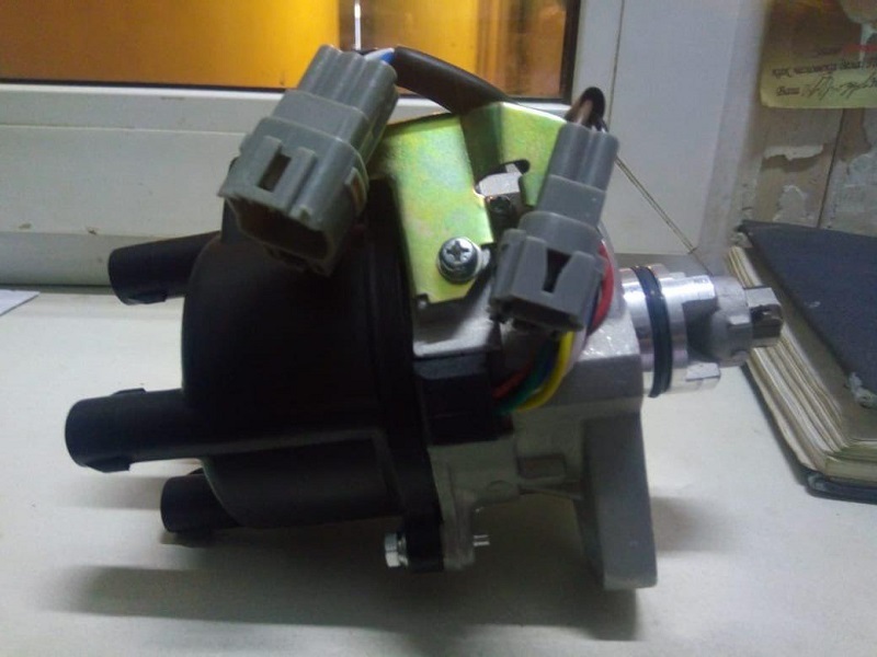

Поиски на разборках успехом не увенчались. Пришлось взять тайванский, надеюсь какое-то время походит. Может у кого-то есть фишки к трамблеру на продажу? Или сталкивались с аналогами?

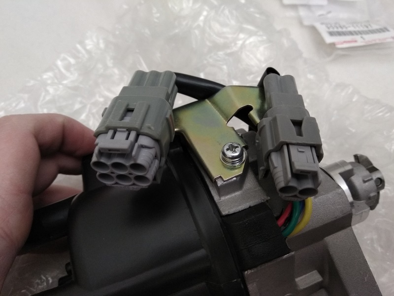

Благодарю, номера разъемов нашел, вот только заказать пока не нашел где.
1. фишка 90980–11197
2. фишка 90980–11038
Смотрел в экзисте, срок доставки 14.04.2019 %)
СообщениеДобавлено: 31 янв 2019, 21:14
https://rvsgroup.com.ua/search?search=9 ... id_group=4
попробуй тут

Получил фишки.
IMG_20190219_175701.jpg [ 107.84 KIB | Просмотров: 25999 ]
