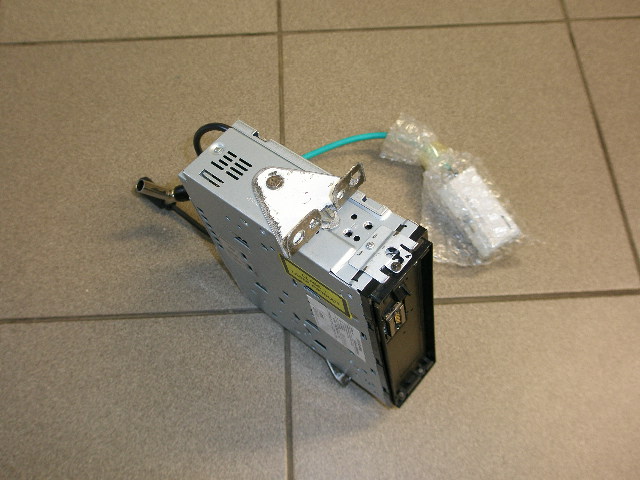

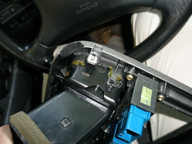

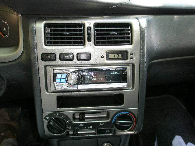

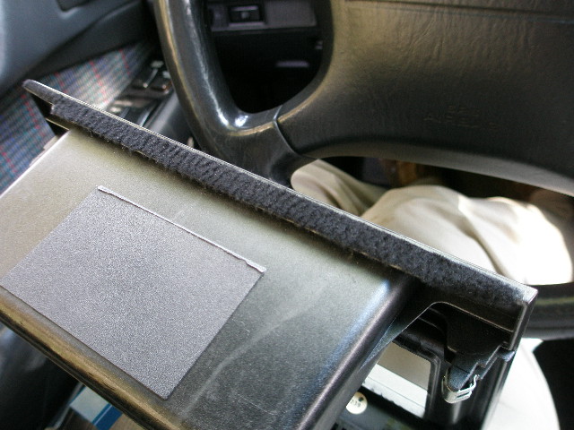

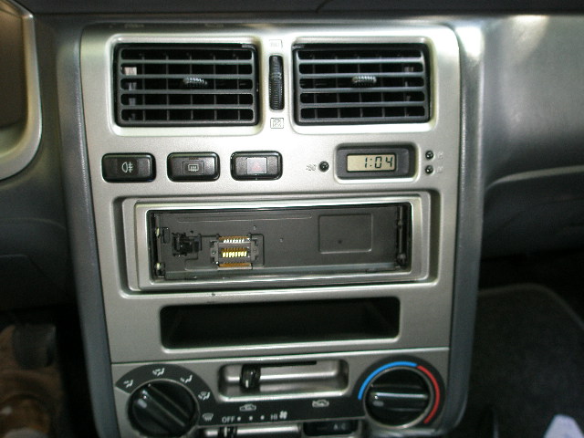

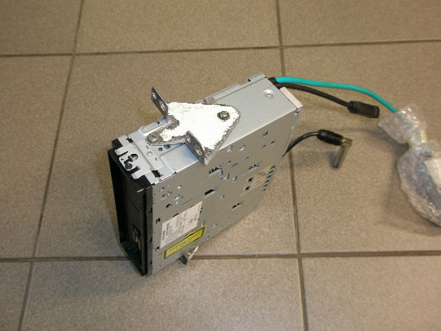

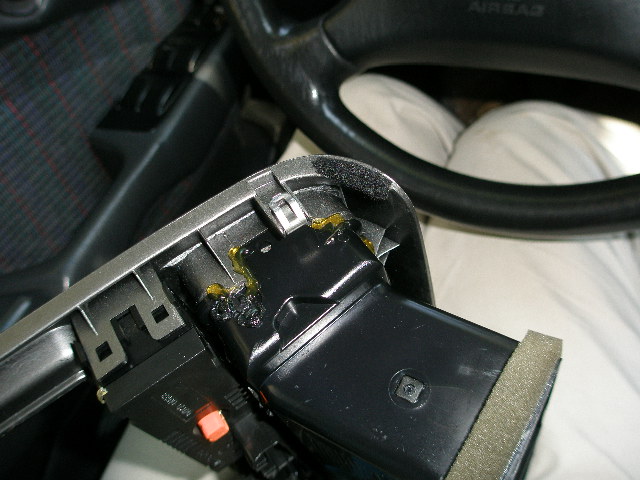

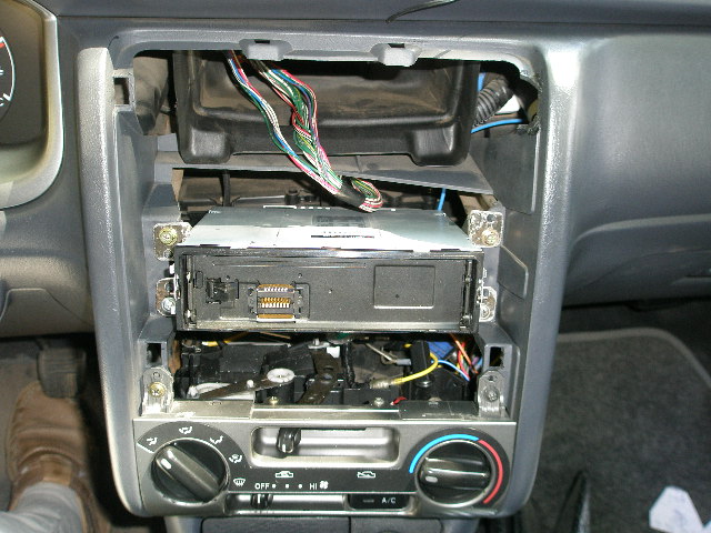

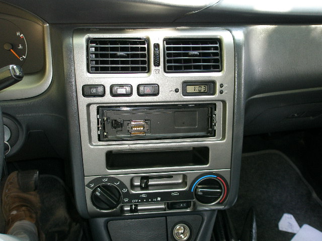

Установлены "правильные" крепления магнитолы + обесшумлена центральная панель, и отрегулированы тросики климата.
1. Сначала тщательные замеры размеров, что бы сделать крепления без всяких неточностей именно под мою магнитолу.
2. Затем коррекция чертежей выложенных у нас на форуме. Отверстия сместились в сторону на 5 и 4 мм.
3. Крепления изготовлены из старого холодильника (другого металла не было) :)
4. Примерка показала почти идеальное попадание.
5. Центральная панель вымыта, поклеен антискрип в нужные места. Все обработано синтетическим силиконовым полиролем.
6. Воздуховоды зафиксированы термо-клеем.
Результат: магнитола сидит идеально, рамка защелкивается тоже идеально. Центральная панель не скрипит даже если дергать её руками. Я очень доволен.

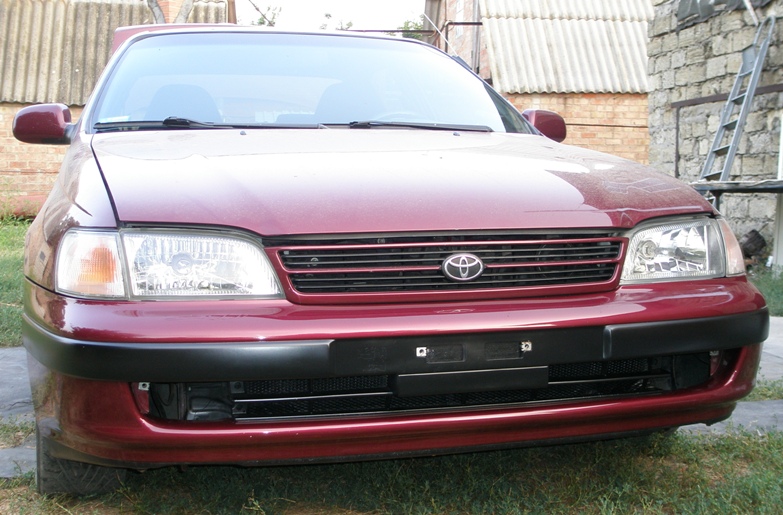

Вчера обновил черную краску на бампере. Старая красна местами уже протерлась до белого грунта, а так же за несколько лет появилось множество белых точек от камней.
С бампера снято все лишнее, места покраски обезжирены, зачищены 1000й шкуркой.
Все обклеено, и покрашено из балончика.
PS Машина специально 3 недели не мылась, что бы избежать опыла.
На фото уже конечный результат, после снятия защитного скотча. (промежуточные снимать было некогда, торопился, солнце садилось)

Возможно бампер у тебя крашеный был, так как с завода молдинг на бампере это просто черный пластик, он не красился, он еще немного шероховатый идет.
Я это понял когда пару царапин на нем поставил.
По фото не совсем понятно, красил в мат?
А вообще получилось зачетно, и вообще у тебя состояние как с автосалона.

Да уже крашенный, иначе ни как вид этого пластика не востановить. Весь бампер в красный красить не стал, т.к. это колхозно бы смотрелось, хоть и проще по работе.
Да, черная матовая нитрокраска с акрилом, наша "Ньютон" 17 грн. балончик. Но просто на пластик без слоя спец грунта она не ляжет.
