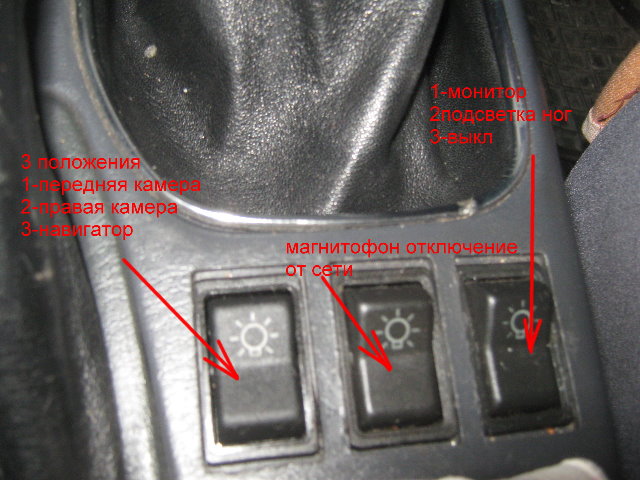

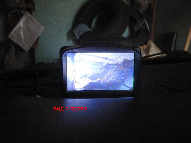

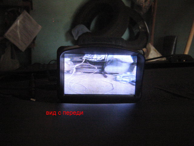

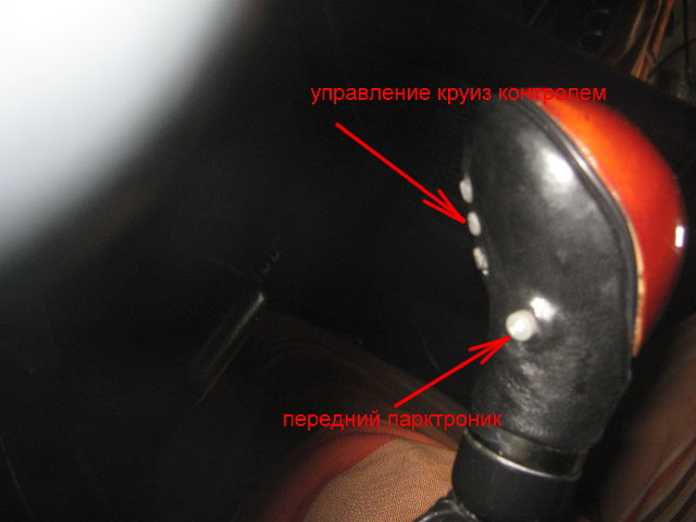

Делать было нечего в свободное время решил сделать управление видео камер по практичнее .Да и включение переднего парктроника.не отвлекаясь на кнопочки.Управление на ручке КПП.Видео привязал с навигатором .Кнопки ВАЗовские на 3 положения (чуть переделал их по контактам -внутренности).При включенной навигации можно видеть вид с переди и с права -последовательно переключаясь .В выкл. положении включается навигация.Да и немного мягкости для приятный ощущений обклеил кармашек подстаканника и на торпеде коврики без вреда торпеде на двухсторонний скотч .Уже почти самолёт.Мне нравится .Выношу на обсуждение.

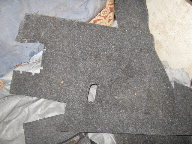

Комментарий к файлу: Материал брал с донора -задняя спинка

Придумано хорошо, монитор обзору не мешает?

навигатор 5** ни как не мишает.

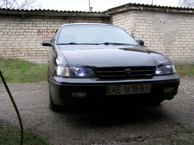

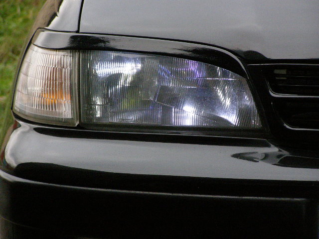

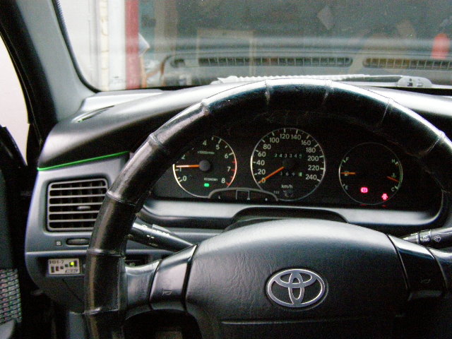

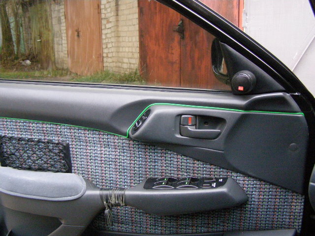

Всё делал сам.Реснички с орг стекла .Вырезаем шкурим, гнём феном, красим.Больше нечего добавить .С неоном по помучился дня 2 но победил, , Слава богу, ,

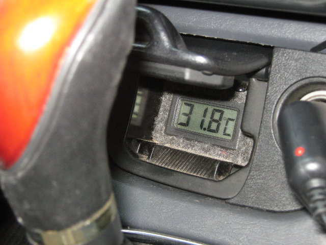

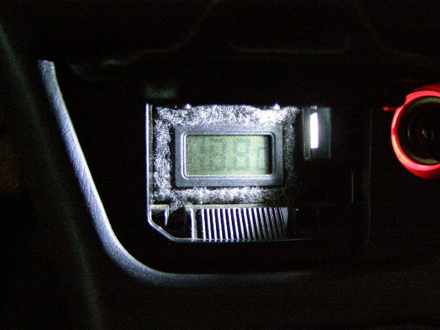

Не выставлял фото своего градусника.Ноказывает температуру в салоне

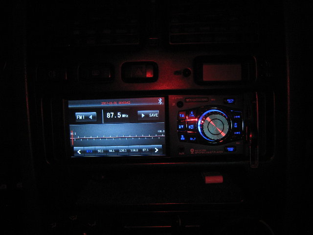

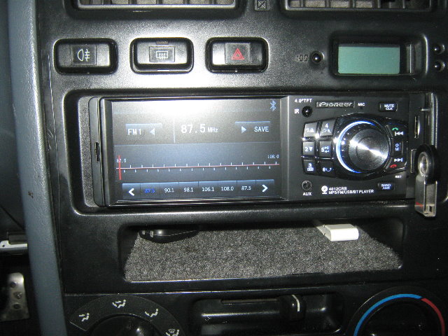

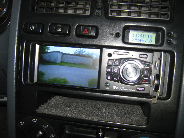

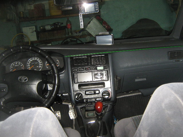

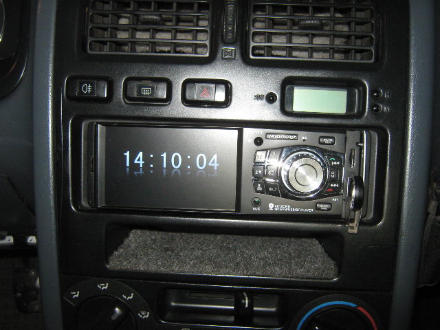

Купил себе балалайку!!!Понятно что китай но лабает офигительно .Басы выдаёт на УРА.Да и экранчик выдаёт очень качественную картинку.Но придумана она на право рукую Искажения экрана вообще нет со стороны пассажира. Нашёл в ютубе как передать видео на монитор.Это просто нажать кнопку (3).А я 4 часа голову ломал как монитор включить.Да и узнал что греется усилок .Советуют по ставить кулер .Так и сделал. За питал от замка зажигания .Кулер примерно 4*4см Клеил торец кулера на верхнюю крышку на двухсторонний скотч .Направляя поток на микросхему.

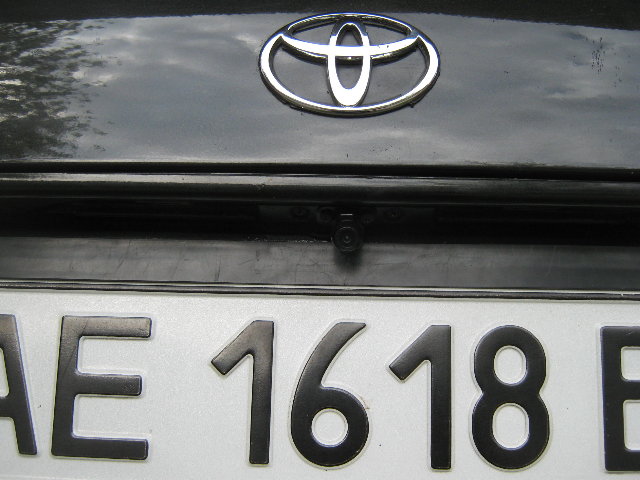

И ещё .Так как магнитола поддерживает функцию включения камеры заднего хода была приобретена и установлена камера.Даже в выключенном состоянии при трогании задом-картинка включается . Офигенно!
IMG_3035.jpg [ 90.22 KIB | Просмотров: 40087 ]
IMG_3036.jpg [ 38.22 KIB | Просмотров: 40087 ]
IMG_3067.jpg [ 74.46 KIB | Просмотров: 40018 ]
Комментарий к файлу: В выключеном состоянии
IMG_3139.jpg [ 82.39 KIB | Просмотров: 39081 ]
Комментарий к файлу: Вид с зади.Линию парковки отключил -мешает обзору.Парктроники работают
IMG_3141.jpg [ 87.8 KIB | Просмотров: 39081 ]
IMG_3144.jpg [ 68.03 KIB | Просмотров: 39081 ]

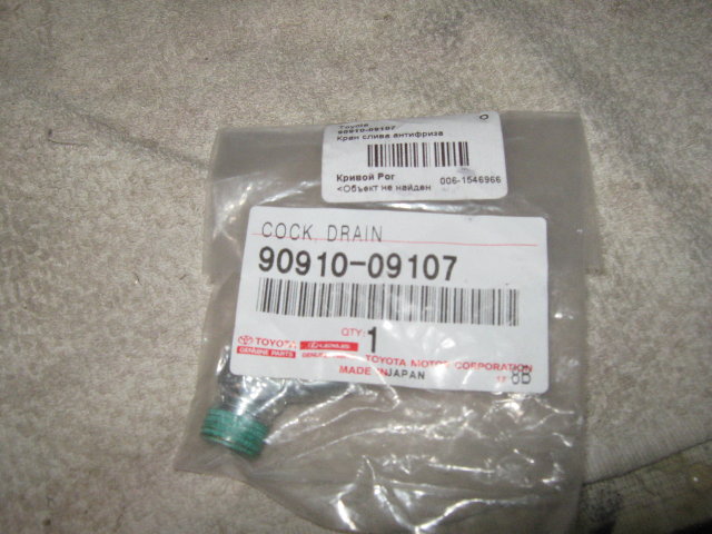

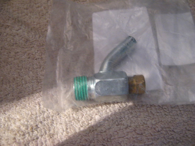

Где то на просторах инэта или на Draiv2ru нашел такую вещицу с какой то тоёты-краник на слив антифриза и купил.Подошёл идеально.Слив происходит аккуратно без мокрых рукавов.

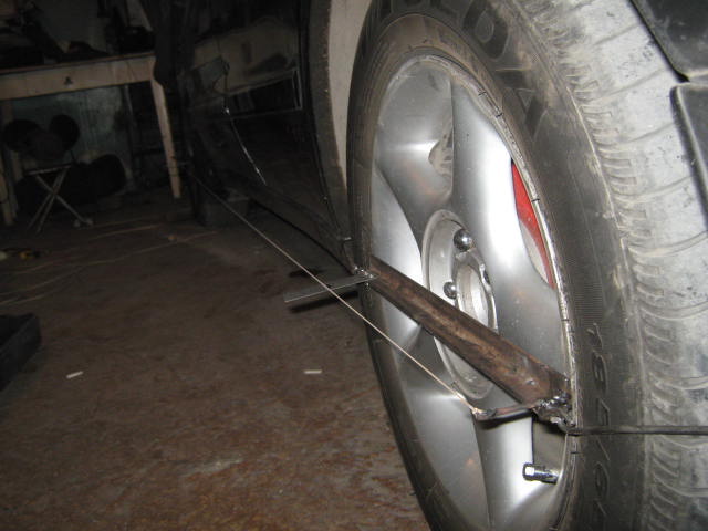

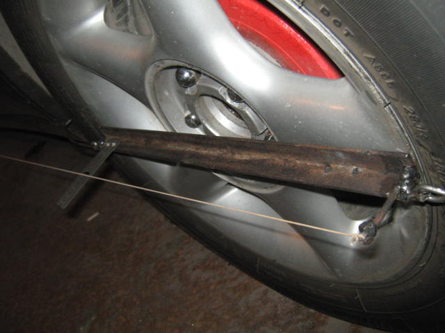

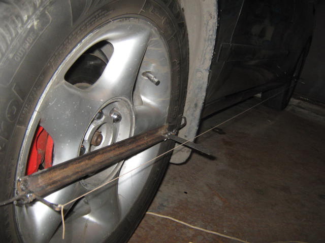

СообщениеДобавлено: 25 авг 2018, 17:04
Так как не доверяю свою ласточку в основном руко жопым .Кроме шиномонтажа и электриков.Буду делать развал/схождение по новому

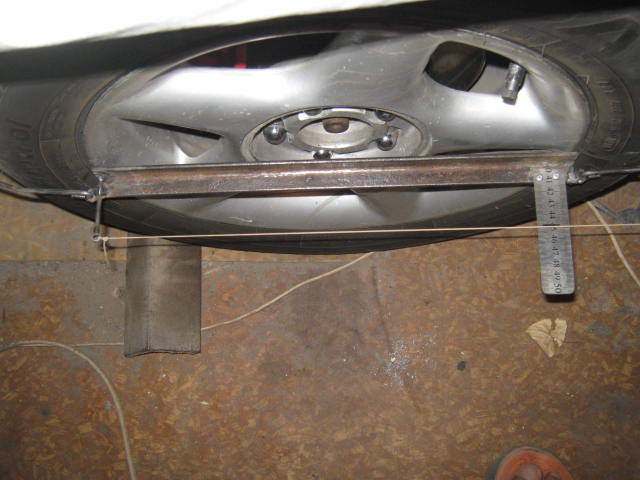

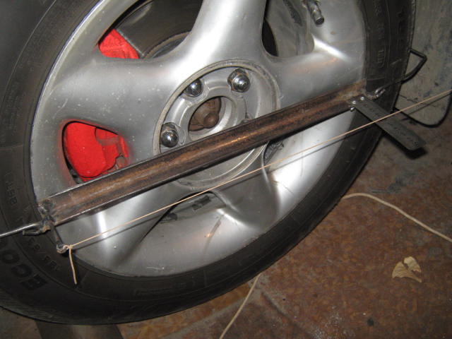

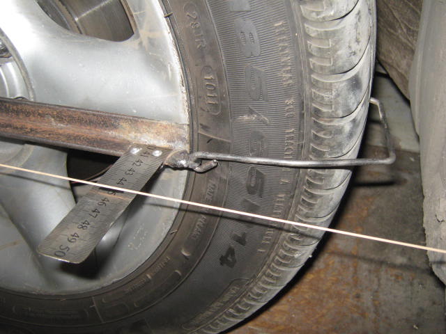

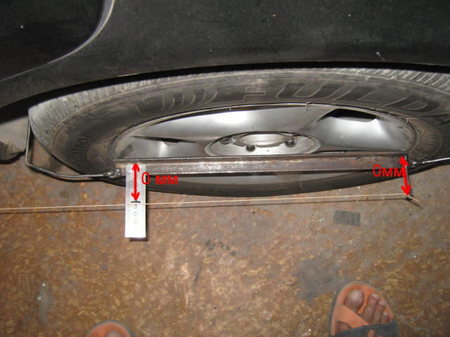

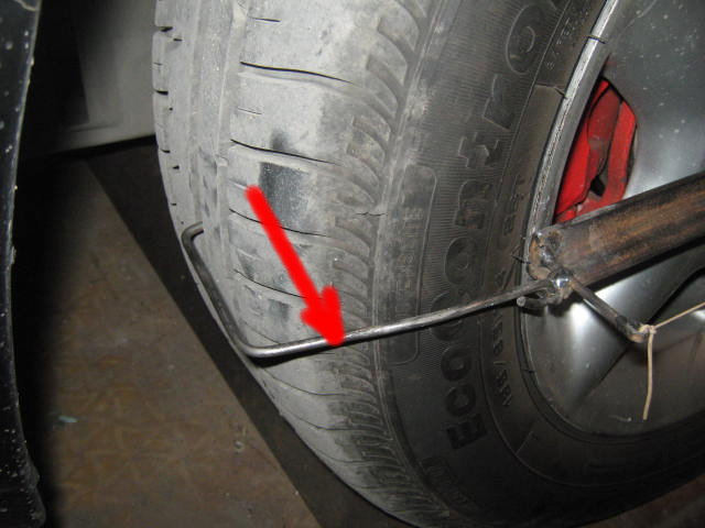

Перешуршал я весь ютуб искавши приблуду, при помощи которой делать развал/ схождение.Так и не нашёл.Все делают при помощи нитки.Так и я делал до этого.Как то всё геморно, не эстетично. .Хотелось усовершенствовать всё это.Выношу на обсуждение.Принимается критика.Ещё не крашена.
Комментарий к файлу: Что б сделать развал устанавливаем планку вертикально .В место венгерки цепляем нить с грузиком для уровня.
IMG_3106.jpg [ 54.33 KIB | Просмотров: 39523 ]
Комментарий к файлу: спица в качестве рычага удерживает и прижимает планку.
IMG_3107.jpg [ 61.02 KIB | Просмотров: 39523 ]
Комментарий к файлу: металлическая линейка разрезана и посажена на заклёпки
IMG_3108.jpg [ 59.09 KIB | Просмотров: 39523 ]
Комментарий к файлу: Натянута вингерка
IMG_3110.jpg [ 48.8 KIB | Просмотров: 39523 ]
Комментарий к файлу: На линейке нарисовал чёрточку -высота спицы удерживаемая венгерку.
IMG_3111.jpg [ 71.33 KIB | Просмотров: 39523 ]
IMG_3112.jpg [ 47.34 KIB | Просмотров: 39523 ]
IMG_3113.jpg [ 46.89 KIB | Просмотров: 39523 ]
IMG_3114.jpg [ 54.22 KIB | Просмотров: 39523 ]
Последний раз редактировалось виха 28 сен 2018, 12:14, всего редактировалось 1 раз.

https://www.freeseller.ru/4160-razval-shozhdenie-koles-svoimi-rukami.html
http://www.oldmodels.ru/htmlop/razval3_1.htm
 Заголовок сообщения: Re: мои красавицы
СообщениеДобавлено: 26 авг 2018, 23:03
Одного не могу понять, зачем эти извращения? 300 грн, 15-20 мин и всё! Зачем?!
Кстати, с лазерными указками номер не пройдет. Их специально делают кривыми. Таковы требования для гражданских производств.Иначе их можно использовать в качестве лазерного прицела.
СообщениеДобавлено: 27 авг 2018, 07:26
Одного не могу понять, 300 грн, 15-20 мин и всё! Зачем?!
:ok
У Виктора просто наверно слишком много свободного времени :wink:
СообщениеДобавлено: 29 авг 2018, 12:14
извращения-Это доверять техстанциям.
СообщениеДобавлено: 29 авг 2018, 12:17
:ok
:wink:
Карина для меня как бы (вторая жена)
СообщениеДобавлено: 29 авг 2018, 12:21
Сегодня пристрелял прибор.Если учитывать что задняя ось на 2 см короче чем передняя подлажывал под планку гайки на 17 они как раз имеют толщину 1 см.Регулируя зад+перёд проверяя линейкой передние колёса .Получается положительное схождение на 2-3 мм.Не годится для меня .Калибровал для себя целый день.Результат таков. Устанавливаю планки этой самоделки без гаек прямо на диски .Регулирую заднюю ось -положительное схождение 2-4 мм общее.Перехожу на переднюю ось .Выставляю по нулям.Проверяя линейкой с ямы получаю то что нужно -отрицательное схождение 1 мм.Задняя ось короче на 2 см и выдаёт на передок отририцательный угол в 1-2градуса
СообщениеДобавлено: 29 авг 2018, 14:08
я бы советовал у знакомых строителей попросить лазерный уровень и с его помощью выставить как схождение!!
СообщениеДобавлено: 30 авг 2018, 21:10
Я сам строитель .Есть лазер и как ты представляешь это всё проделать? Приспособу нужно калибровать под своё авто.Потом регулируется всё быстро и чётко

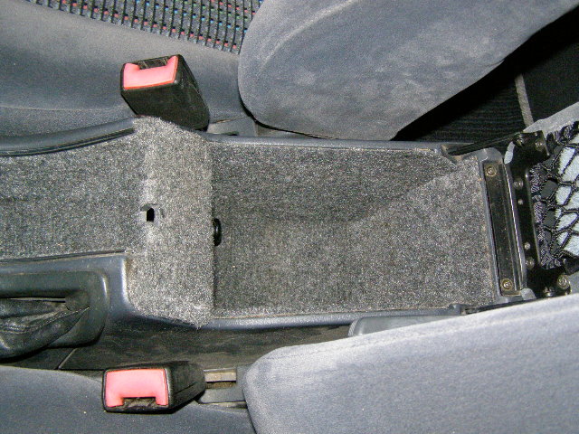

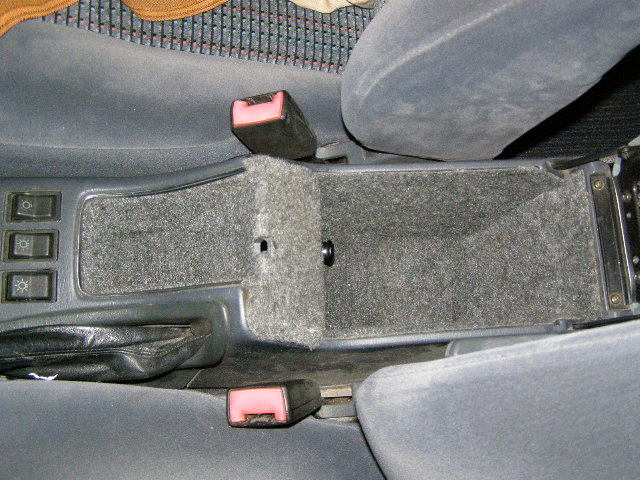

Дошли руки и до подлокотника .Обшил отсек .Всё стало мягкое и приятное.
PA210956.JPG [ 113.68 KIB | Просмотров: 38793 ]
PA210958.JPG [ 100.69 KIB | Просмотров: 38793 ]

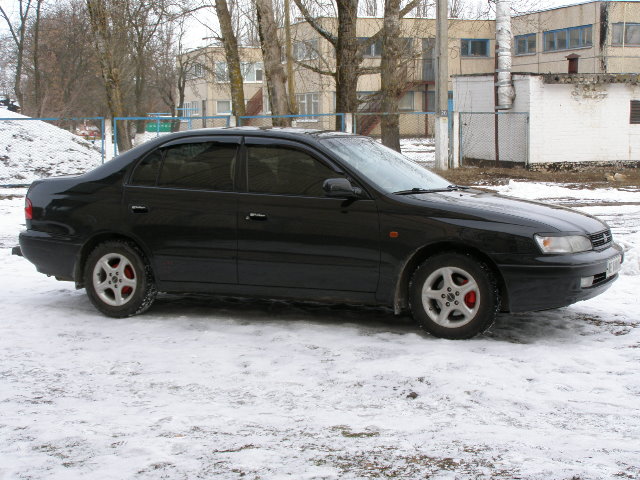

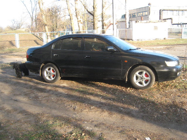

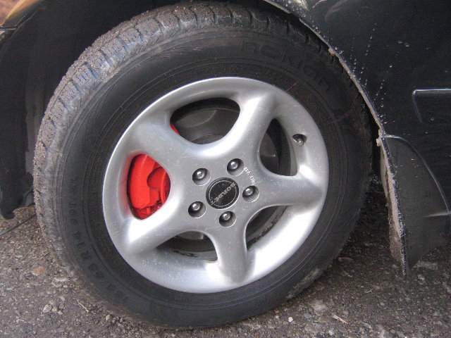

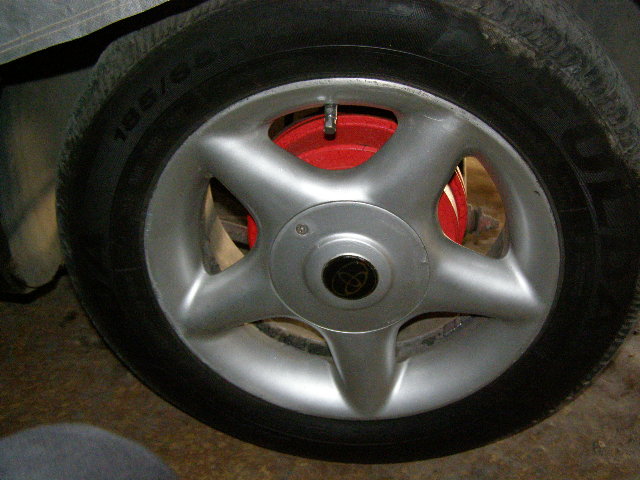

Купил диски на 14 под зиму.Хотел что б мало отличались от летних.Я от толстой спицы кайфую!
Комментарий к файлу: Немецкие Borbet
IMG_3164.jpg [ 84.94 KIB | Просмотров: 38585 ]
IMG_3160.jpg [ 111.25 KIB | Просмотров: 38585 ]
Комментарий к файлу: Мои летние 14 SUPRA
PA120946.JPG [ 84.36 KIB | Просмотров: 38445 ]

СообщениеДобавлено: 25 ноя 2018, 20:34
:krut а лето на 15х
СообщениеДобавлено: 25 ноя 2018, 22:11
борбет хорошие диски, за сколько взял?
СообщениеДобавлено: 26 ноя 2018, 18:57
:krut а лето на 15х
На 14
СообщениеДобавлено: 26 ноя 2018, 18:58
2900+доставка 550 грн
