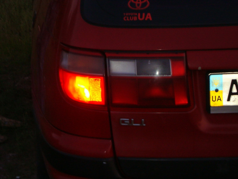

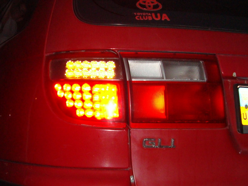

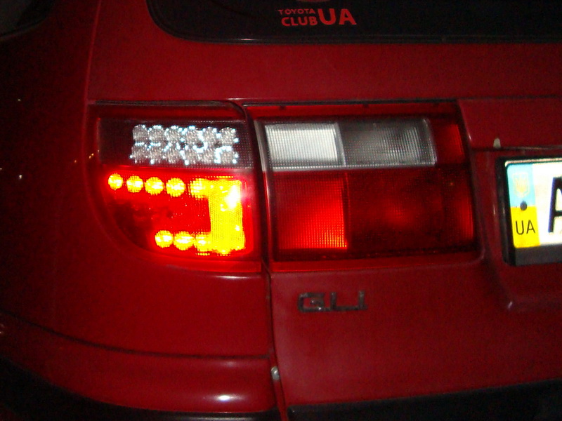

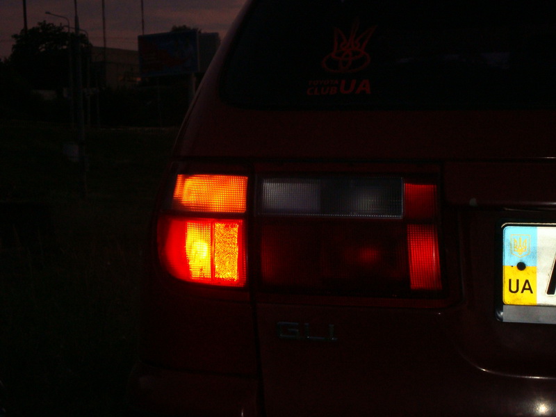

Сделал несколько ночных фоток, причем раскопал и то как выглядело до переделки.
+ видео.
http://www.youtube.com/watch?v=eVZabqzH-qw
http://www.youtube.com/watch?v=d9c9mPgJwbA
Fohar lamp000.jpg [ 103.53 KIB | Просмотров: 31133 ]
Fohar lamp001.jpg [ 109.76 KIB | Просмотров: 31133 ]
V temnote000.jpg [ 145.2 KIB | Просмотров: 31133 ]
V temnote001.jpg [ 147.7 KIB | Просмотров: 31133 ]

danykc Ты о каких вариантах. Это разные фотки первая пара какая кака была и вторая как сейчас :x
А видео делалось в один день.
СообщениеДобавлено: 25 июл 2011, 18:30
Сообщений: 217
Откуда: Moldova
:)) вот мороз. я думал 3 и 4 фото это разные варианты. а это габариты и потом стопы загорелись. да прикольно. :wink:
_____________
СообщениеДобавлено: 25 июл 2011, 19:55
очень даже не плохо!
СообщениеДобавлено: 26 июл 2011, 10:19
Стараюсь :wink: времени ушло на сборку два вечера+ бог знает сколько на подготовку.

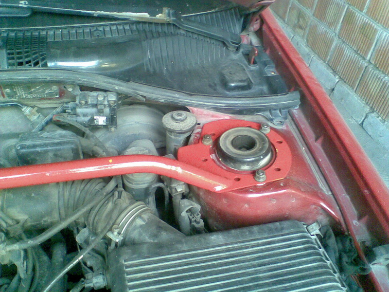

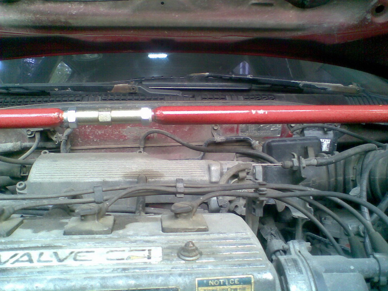

Всегда хотел поставить распорку причем регулируемую. Пришел к выводу что без знакомых токарей есть вариант поставить только тазовскую и ту пришлось в двух местах укоротить чтобы понизить а в одном удлинять благо сделана она из обычной трубы 3\4. Вобщем после резки, сварки и покраски вышло очень даже не плохо.
Бюджет 120гр - готовая распорка от 2110, сварка резка и покраска за пиво.
Ставил на даче после :drink :buh :drink сытного ужина от того фокусировка на первой фотке слегка нарушена.

СообщениеДобавлено: 16 авг 2011, 21:14
А результат як? Не для краси ж вона ставилась.
СообщениеДобавлено: 17 авг 2011, 11:09
Как по мне распорки это зло, кузов должен играть. это же не раллийная машина!!! ИМХО!!!
СообщениеДобавлено: 17 авг 2011, 12:02
А результат уже замечен, более уверенно проходятся повороты на больших скоростях.
Кузову от нее только легче, никтож не заставляет распирать опоры так чтоб капот проваливался и развал ушел :))

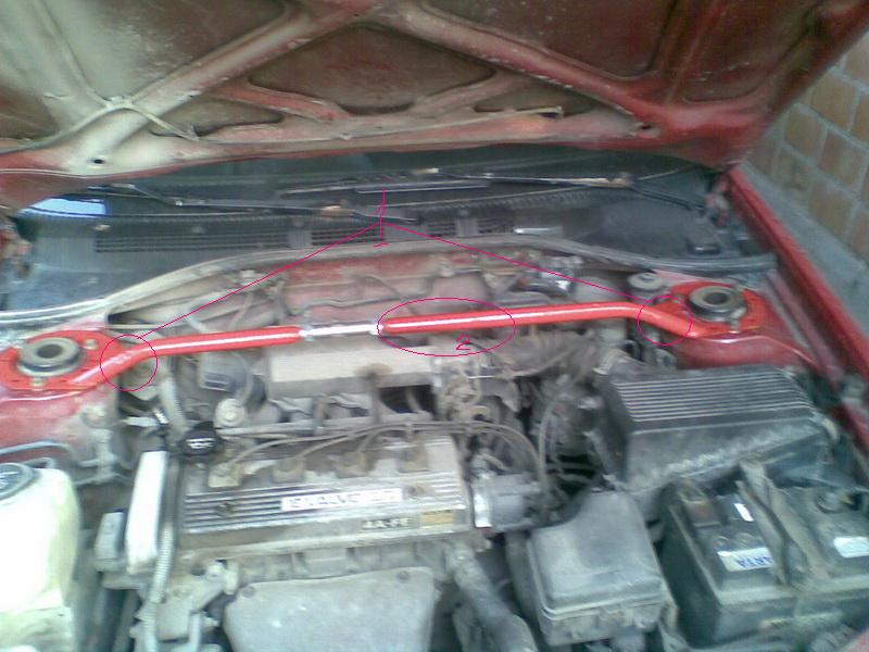

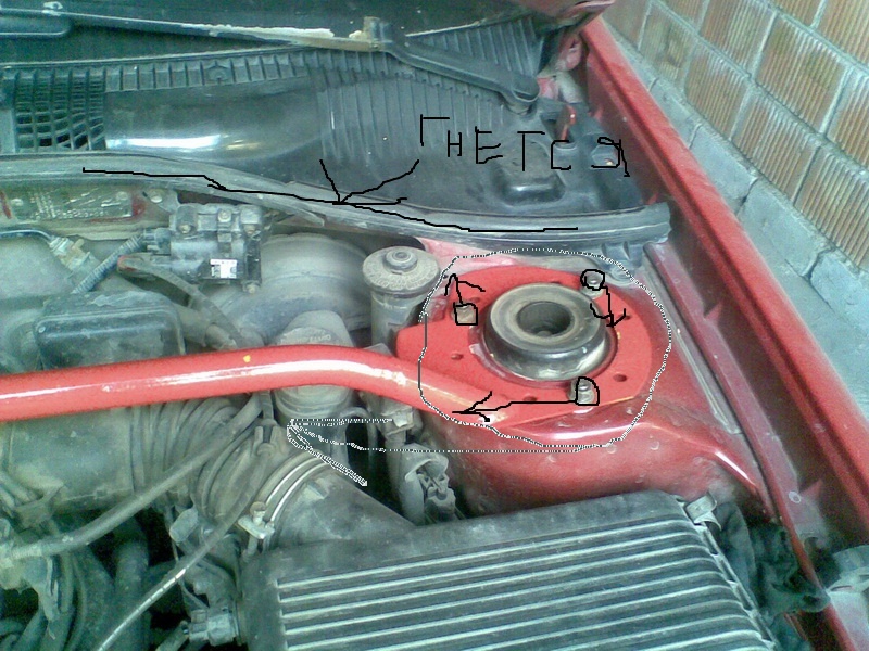

Ешё при попадании в какую ту большую яму (на наших дорогах не редкость) стойка уходит во внутрь,из за чего в последствии пропадает развал и начинает жрать резину и теряется сцепление с дорогой и не только в поворотах но и на прямых.....(как и куда именно уходит смотрите фото) ТАК ЧТО ТУТ ВЫБИРАЕТ И ДУМАЕТ КАЖДЫЙ САМ О СЕБЕ....
КСТАТИ НАРИСУЙ ГДЕ ИМЕННО ПЕРЕВАРИВАЛ И ПОПОДРОБНЕЕ ТОЖЕ ХОЧУ ЭТИМ ДЕЛОМ ЗАНЯТЬСЯ

СообщениеДобавлено: 17 авг 2011, 20:19
Все места переварок впринципе видно на фотках под краской.
Но уточню в точках №1 укорачивал на 4\5см чтобы труба не упиралась в капот, в точке №2 разрезал возле болта и добавил кусок трубы около 14см.
ИМХО - каждый выбирает сам что тюнить и какими средствами. По мне так увеличение управляемости без добавок по мощьности всеж лудше чем наоборот.

Кстати когда делал примерки делались в одном месте а установка в другом, оказалось что идеально примеренная распорка не захотела садится на место. Оказалась длиннее на пару мм(при примерках регулировочный узел был минимальной длинны) пришлось сторцов сточить зажимные гайки что бы было куда еще укоротится.
Я думаю сыграло роль то что машина стояла не на идеально ровной поверхности.
римерял на бетоне в гараже а ставил на грунтовой площадке.
