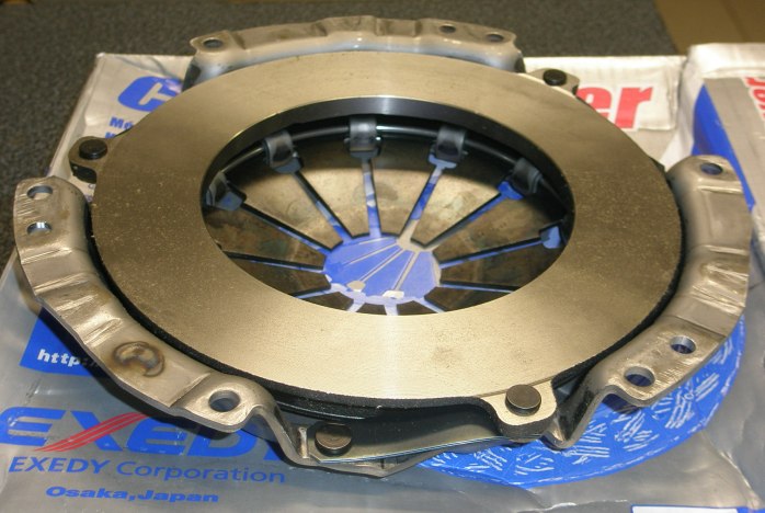

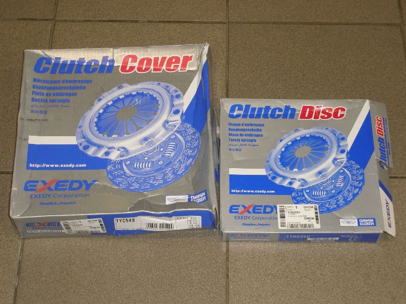

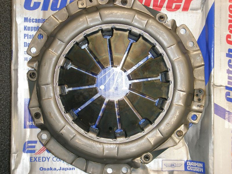

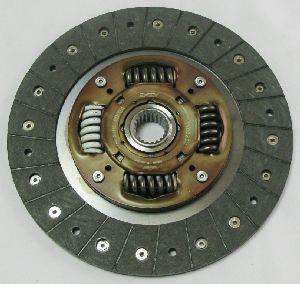

СообщениеДобавлено: 14 июн 2010, 17:23
Неделю назад приехало сцепление EXEDY из Японии, вот только сейчас сфотографировал (по просьбам)
1.JPG [ 114.85 KIB | Просмотров: 32521 ]
.JPG
.JPG [ 108.8 KIB | Просмотров: 32521 ]
.JPG
.JPG [ 113.46 KIB | Просмотров: 32521 ]
Последний раз редактировалось Dmitry_R 14 июн 2010, 17:24, всего редактировалось 1 раз.

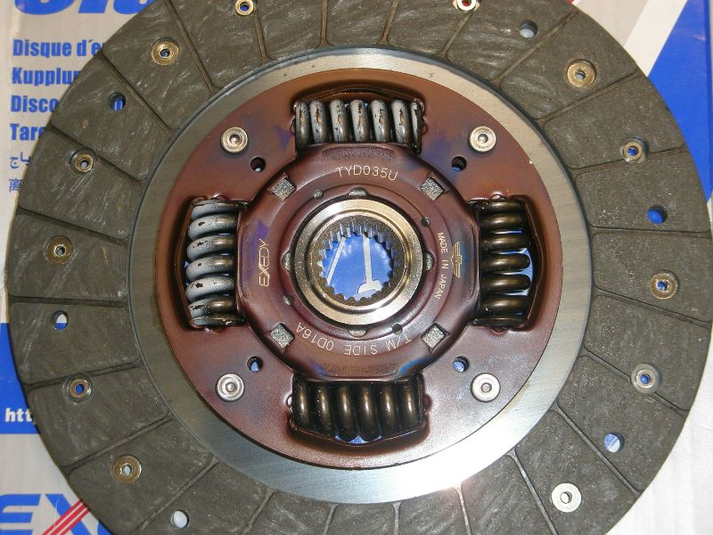

СообщениеДобавлено: 14 июн 2010, 17:24
Корзина в масляном консерванте, вся жирная.
2.JPG [ 78.64 KIB | Просмотров: 32520 ]
