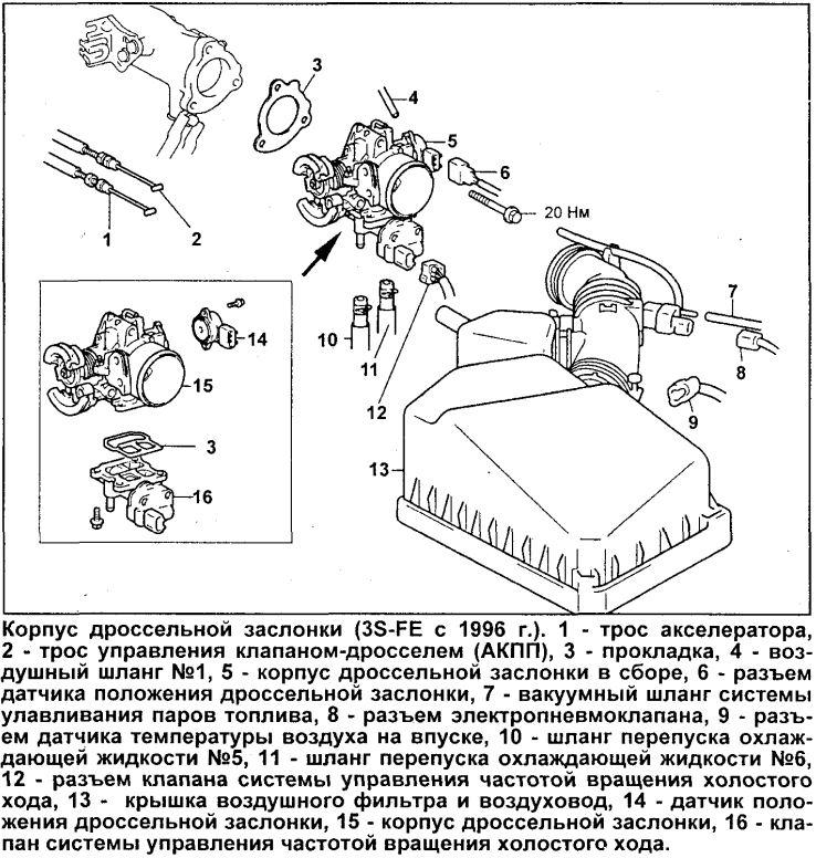

Какая-то новая напасть, заметил сегодня что оброты холостого хода стали останавливаться в разных положениях, то 1000, то 800, то родной холостой(650)
полез к радиатору, нижний патрубок чуть меньше температура чем верхний вроде норм, а вот где дроссель, там снизу два патрубка охлаждающей с охлаждающей жидкостью на сколько я понимаю и вот один вообще холодный, а второй еле тёплый, так должно быть или всё таки там должны они быть горячии на прогретой машине? (когда-то автоэлектрик указывал мне на эти шланги что ему не нравится их температура, но не пояснил как должно быть)
10 и 11 шланги на схеме
2014-12-29_221047.png [ 186.65 KIB | Просмотров: 26227 ]
 Заголовок сообщения: Re: bradyaga`s carina
СообщениеДобавлено: 14 дек 2020, 13:54
По идее они должны быть горячими,это ведь обогрев дроссельной заслонки!

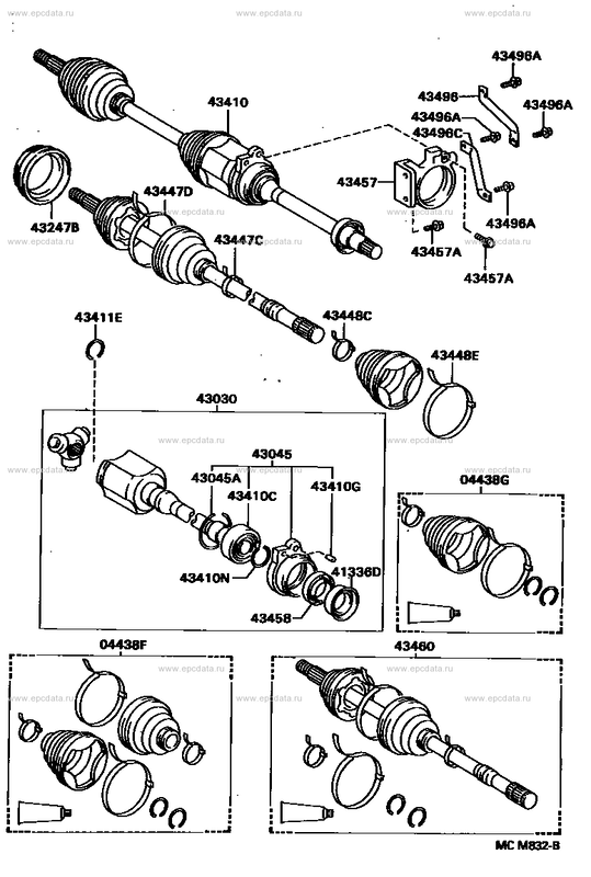

Нужна помощь(совет)
не уверен что нашёл по схеме что надо
мне нужен подвесной подшипник полуоси привода(вроде так)
9036336001
он ли?
и мне нужен пыльник внутренний правый оригинал стоит дороговато и какой именно с буквой (g) или (F)
схему прилагаю
и если брать пыльинк то какой фирмы?

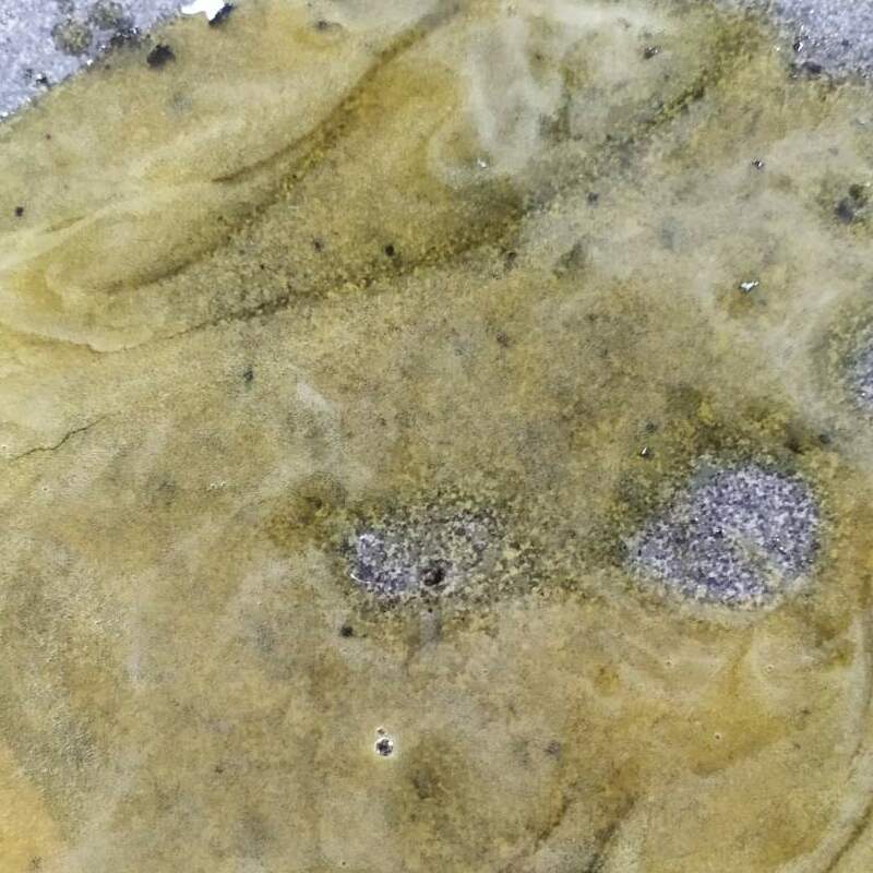

и вот масло из коробки, машина была не прогрета, мелкая пенка сверху, как буд-то эмульсия(или я ошибаюсь?)
ваше мнение по маслу?
