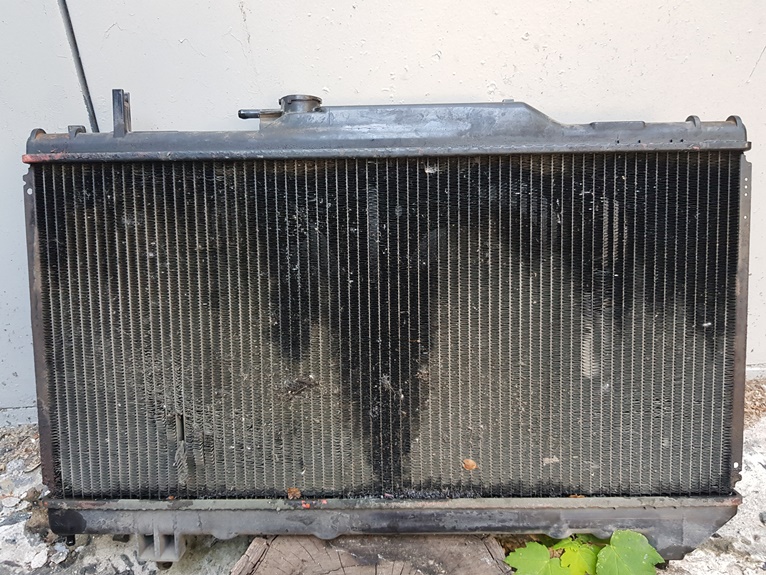

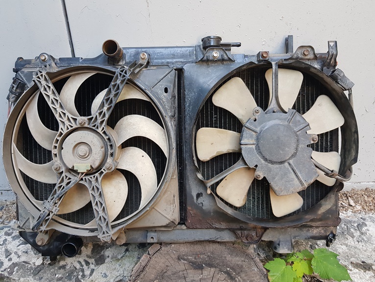

Всем привет!

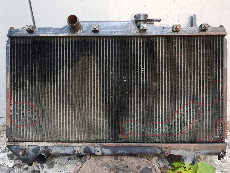

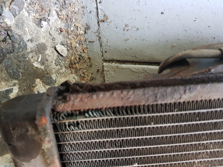

Вчера на моей Каринке потек верхний бачок радиатора. Спасибо R-tem за ссылку по замене бачка, продавца нашел но у него сегодня не получилось добраться до склада и продать мне этот бачок. Но я пока купил герметик, жидкость на доливку и занялся демонтажом радиатора.
После демонтажа радиатора, он мне показался не в очень хорошем состоянии ((
Просьба к одноклубникам: посмотрите фото радиатора, может не целесообразно уже менять на нем бачек?

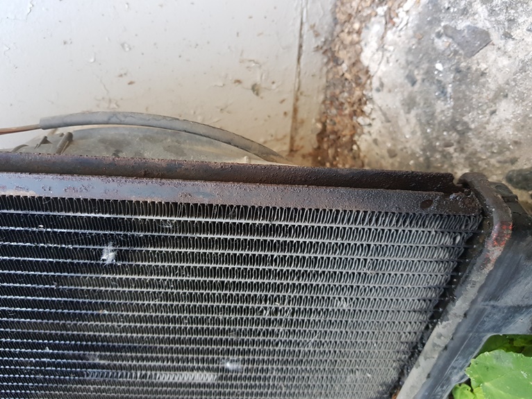

Много коррозии. Там где я обвел красным медная гофра уже сгорела и после прохода мягкой зубной щеткой начала рассыпаться.
Странно что радиаторы кондиционера и масла, которые находятся ПЕРЕД радиатором охлаждения, намного в лучшем состоянии и не так забиты мошками и мусором :hz

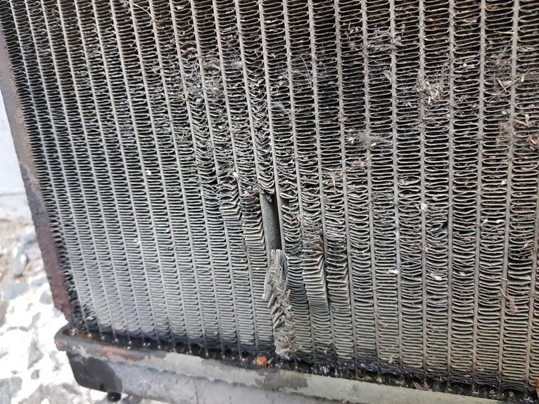

Комментарий к файлу: в обведенных местах посыпалась гофра.
20190602_175619.jpg [ 257.49 KIB | Просмотров: 32931 ]

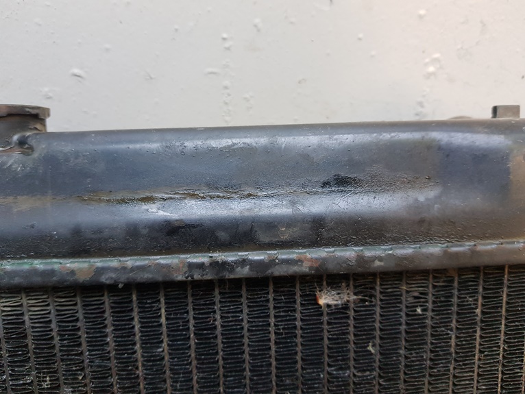

Комментарий к файлу: трещина в бачке
20190602_173129.jpg [ 156.2 KIB | Просмотров: 32931 ]
Комментарий к файлу: коррозия
20190602_173045.jpg [ 209.06 KIB | Просмотров: 32931 ]
20190602_173059.jpg [ 225.27 KIB | Просмотров: 32931 ]
20190602_173028.jpg [ 313.32 KIB | Просмотров: 32931 ]
Комментарий к файлу: Почему-то вентиляторы разные. Один в пластмассовом корпусе, а второй в ржавом.
20190602_172913.jpg [ 221.67 KIB | Просмотров: 32931 ]
20190602_173019.jpg [ 245.38 KIB | Просмотров: 32931 ]

Я вообще не вижу смысла менять верхнюю крышку отдельно.новый радиатор стоит до 1500 грн
 Заголовок сообщения: Re: Slesh - Carina E '96
СообщениеДобавлено: 03 июн 2019, 12:27
Смысл есть. Ибо если живая сердцевина, как было у меня, цена вопроса 540 грн против 1500 грн. У меня стоит Ниссенс. В данном случае, учитывая уставший вид радиатора, думаю лучше менять целиком.

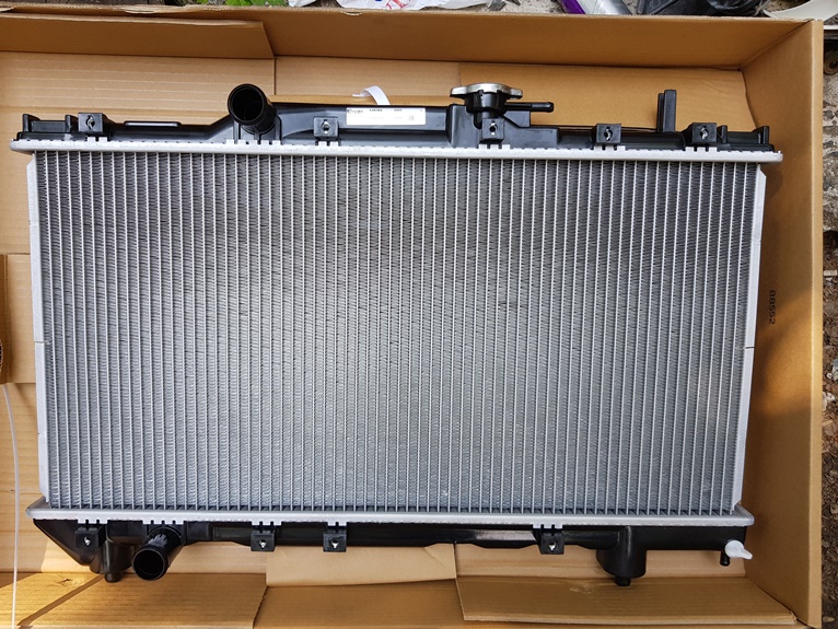

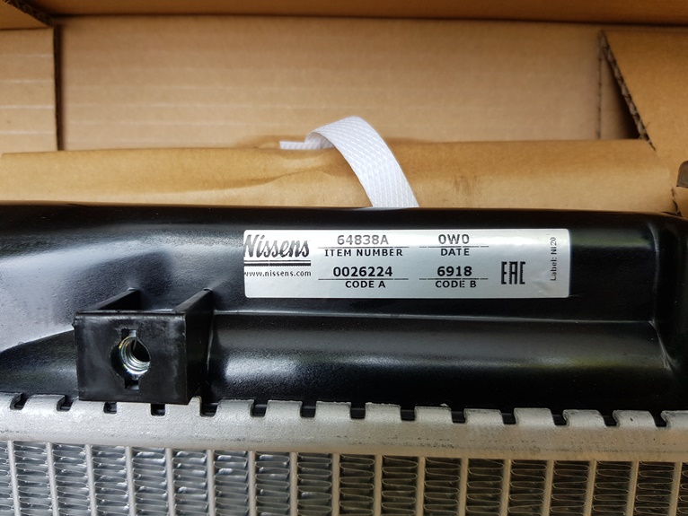

Спасибо откликнувшимся. Бачок не брал. Заказал радиатор Nissens 64838A за 1985.00 грн. + новую крышку.
Получается, зря взял герметик ((
ну да а можно купить Koyorad PL010343 Радиатор охлаждения koyorad toyota carina mt Завтра, Миколаїв 1 073,52
что бы я за 500грн мучался с заменой бачка вы шутите??? :))
В таком случае убедил))) За 1000 грн можно и помучатся)

Я свой тоже на Nissens поменял. Потекло из под бачка. Тоже была мысль бачок сменить. Потом посмотрел на эти полусгнившие лапки, которые его к самому радиатору прижимают, представил, что при разгибании и обратном сгибании половина ещё отломается... и поменял нафиг радиатор целиком. Уже лет 5 как.

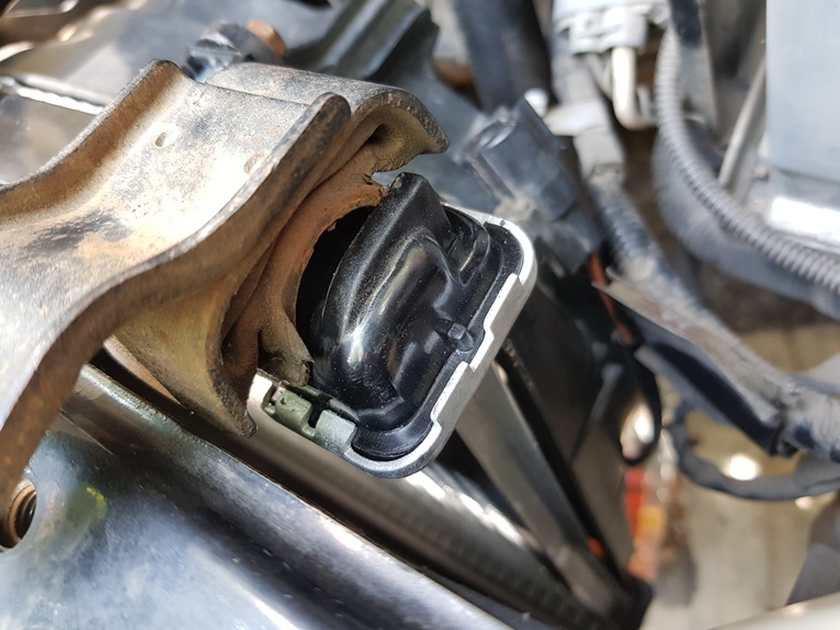

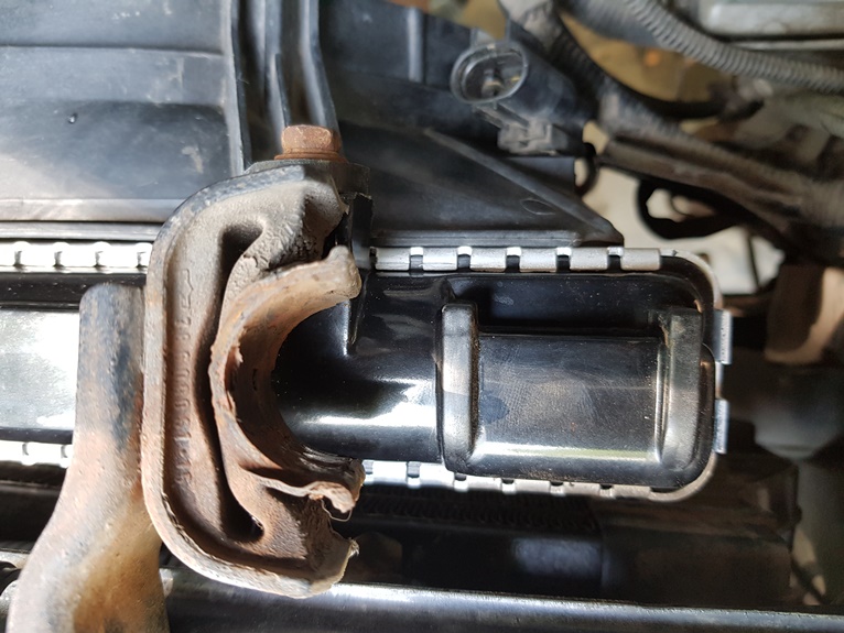

Вобщем, радиатор получил и поставил. Оказалось, он не 100% одинаковый. Крепления, которые прижимают радиатор сверху не подошли. Пока несильно прижал. Может кто встречался?
20190605_132856.jpg [ 235.2 KIB | Просмотров: 32885 ]
20190605_132902.jpg [ 149.13 KIB | Просмотров: 32885 ]
Комментарий к файлу: Оригинальный крепеж круглый, а на радиаторе Nissens место под этот крепеж "квадратное"...
20190605_135258.jpg [ 162 KIB | Просмотров: 32885 ]
Комментарий к файлу: Как-то так...
20190605_135316.jpg [ 154.96 KIB | Просмотров: 32885 ]

там железо, попробуй разогнуть подушку. я брал китайский на яме за 1100, сел как родной!

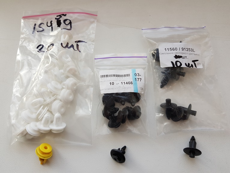

Сегодня заезжал в магазин Автобаза на поселке Котовского (давно хотел туда попась).
Магазин очень понравился, много всего интересного.
Заезжал конкретно за крепежными элементами. Набрал пистонов для дверных карт, еще предстоит разборка. Хочу все поменять на новые. Пистопы для обшывки, и еще откуда я не помню, но взял десяток, пусть валяются.
Ну и еще антискрип, лента.

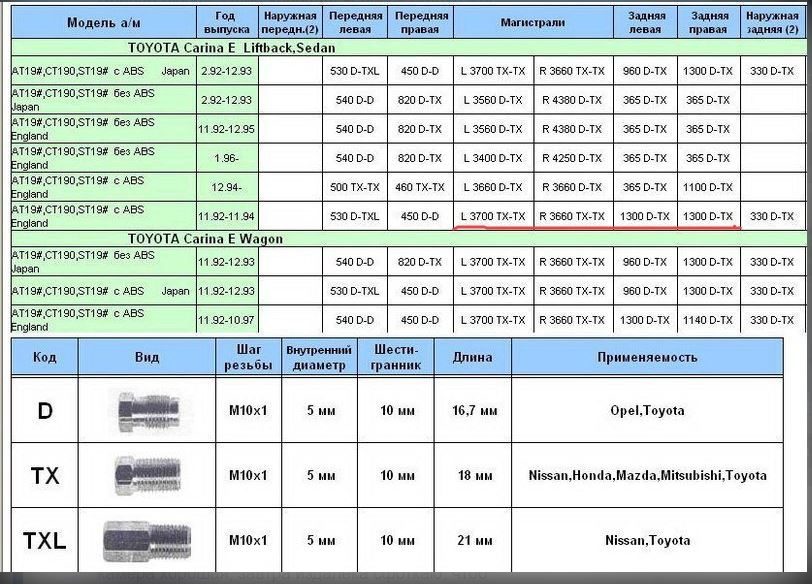

Менял масло на СТО и заодно попросил глянуть тормоза, жалобы на скрежет при торможении (не всегда но иногда бывает) и вялые тормоза.
Посмотрели, сказали менять диски, колодки, и посоветовали поменять магистраль, говорит трубки ржавые. На счет заднего распределителя давления сказал лучше его вырезать и все.
Диски и колодки присмотрел TRW, вроде качество нормальное.
Трубки посмотрел на екзисте - можно разориться. На счет вырезки распределителя не уверен.
Кто порекомендует производителя дисков и колодок? Что делать с трубками? Убирать или нет распределитель?
Самому делать(см.таблицу)
Я покупал на рынке универсальные нужной длины(см.таблицу)
Длина тормозніх трубок Toyota Carina 2-2.JPG [ 130.87 KIB | Просмотров: 30880 ]

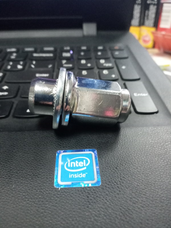

На моих родных дисках постоянно "зажимает" гайки не смотря на то что закручиваю уже очень легко. Поэтому колеса сам уже не перекидываю. На шиномонтаже постоянно то головку сломают, то гайку слижут. Говорят что гайки не с тем конусом? Гайки уже просятся под замену.
Кто знает какие гайки нужны под родные литые диски? Посоветуйте какие взять?

такие...
20200310_170801.jpg [ 139.25 KIB | Просмотров: 30644 ]

Огромнейшее спасибо! Видел такие в интернете. А ничего, что в дисках конусное посадочное место а эта гайка "прижимная" ?

Эти гайки идут по заводу на титанах, маленькие на железяках. У тебя, скорее всего, вмятины от гаек выбились. Сможешь сфоткать диск?

Титаны не штатные, у тойоты вроде такого рисунка спиц не было.
На зиме у меня штатные титаны - от Карины 2, гайки тойотовские как писал сергей30.
На летних дисках от ZW, не штатных, стоят другие. Очень похожие на вот такие https://hotline.ua/auto-krepezh-dlya-koles/starleks-kolesnaya-gajki-sekretkikonus-m12x125x32-vnutrennij-nexblister/
только без секреток - под обычный внутренний шестигранник.
PS:не реклама, просто нашел по быстрому похожие.
