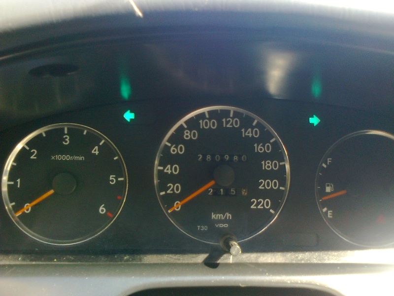

Я не знал что у 1.6 тахометр отличается с 2.0 там до 8тыс.

СообщениеДобавлено: 09 май 2011, 20:08
там кстати и спидометр до 220 , против 260 в бензах
 Заголовок сообщения: Re: Моя лапочка....
СообщениеДобавлено: 09 май 2011, 20:18
250 в бензах.

250 в бензах.
260/ там риска ниже 250 есть
СообщениеДобавлено: 10 май 2011, 19:55
не, ты путаешь, там 240 и риска ниже.
хотя может на 1.6 и 260, но на 2шках 250)))

+! про двушки, приборка т22
carina E Gli
3S-FE 2.0
063 079 79 15
СообщениеДобавлено: 11 май 2011, 13:35
Сообщений: 126
На 1,6 - 240 и риска, точно
465000 км
СообщениеДобавлено: 11 май 2011, 19:29
посмотрел .... и точно 240 +риска

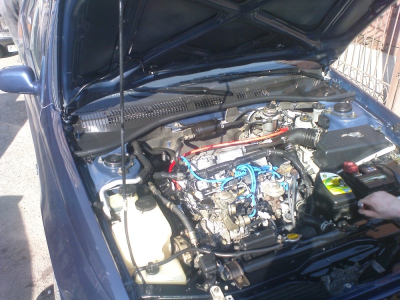

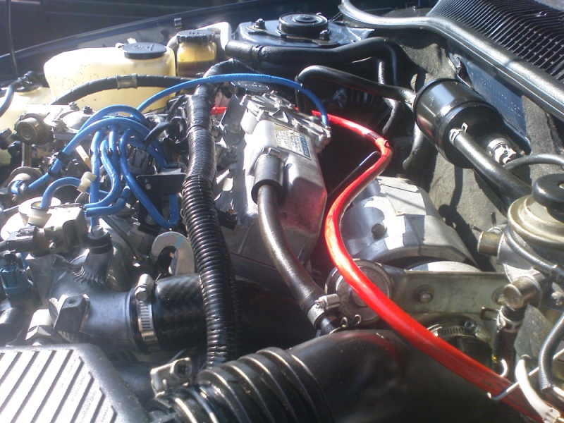

СообщениеДобавлено: 12 июл 2011, 17:14
вот пару новых фоток
2ct 1.jpg [ 243.34 KIB | Просмотров: 38522 ]
2ct.jpg [ 232.21 KIB | Просмотров: 38522 ]
СообщениеДобавлено: 13 июл 2011, 17:05
красотень)))))

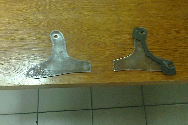

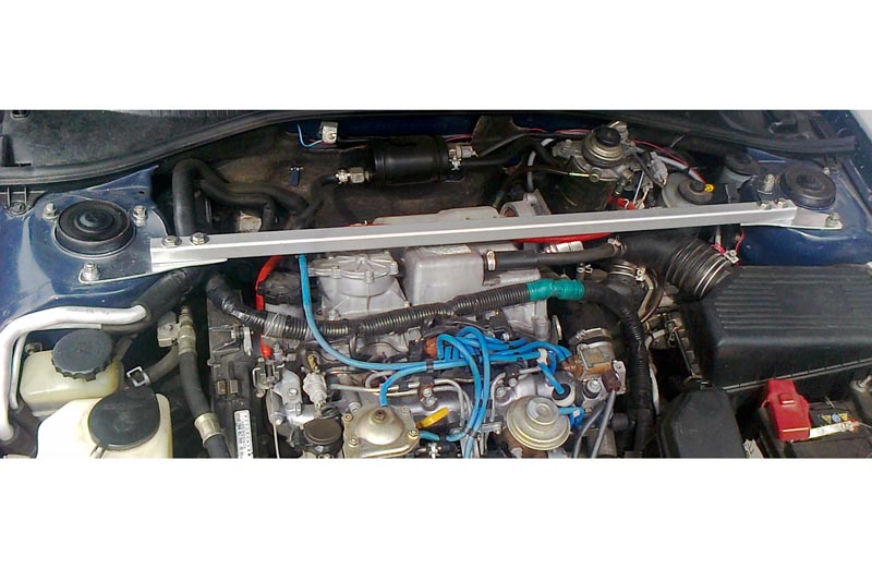

Поставил себе распорку...по ощушешению управляемость лушче(хорошо чуствуеться от 80)на диогональных перевесах повысилась жесткось кузов меньше играет.... Делал все сам.по материалу алюминиевый квадрат 25х25 1,5мм 1м взял в епицентре 88гр. 2 листа метала 14х17см 2-3мм,краска.фото с телефона не получаеться скинуть...
СообщениеДобавлено: 14 сен 2011, 09:12
вот как и обесчал....
Комментарий к файлу: заготовки
Фото0063.jpg [ 78.96 KIB | Просмотров: 38293 ]
Комментарий к файлу: распорка
Фото0065.jpg [ 91.62 KIB | Просмотров: 38293 ]
Комментарий к файлу: алюминий
Фото0067.jpg [ 93.49 KIB | Просмотров: 38293 ]
СообщениеДобавлено: 15 сен 2011, 09:43
чтото мне кажется что недостатачно жесткая конструкция получилась
СообщениеДобавлено: 15 сен 2011, 11:27
У такой трубы жесткости достаточно, опорные площадки возможно будут поигрывать.
Когда ставил себе из 10чной чуть поигрывают там тож толщина 2-3мм.
