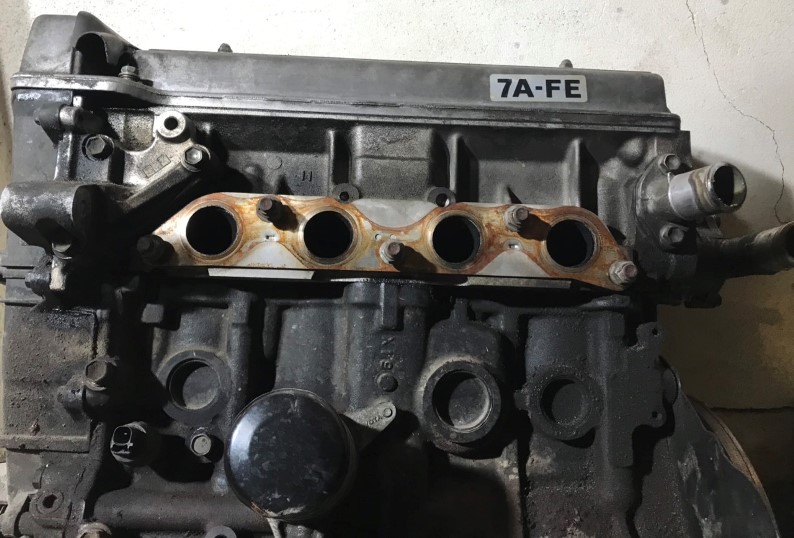

СообщениеДобавлено: 25 апр 2019, 21:08
Отдельно тему создавать не хочу, поэтому буду в своей.
Забегая на перед, скажу вот оно, новое сердце моей малишки
IMG-735c19b60b52acf5b487c27de130cc9c-V.jpg [ 116.73 KIB | Просмотров: 30389 ]
 Заголовок сообщения: Re: Моя новая Карина
СообщениеДобавлено: 25 апр 2019, 21:13
Если все буде гуд, то в мае приедет ко мне.
7AFE std.
Прошу не проходить мимо, и помочь мне в ремонте мотора, в основном советами по подбору запчастей. Какие, куда лучше, где оригинал нужен, а где и заменителями хорошими можно обойтись.
Vin код прилагаю JT164ATL000053478
Давайте сделаем клубний мотор)))
СообщениеДобавлено: 25 апр 2019, 22:16
7AFE std.
говори что надо и подберу тебе запчасти!!
с чего начать ремонт,понятно с закупки запчастей, но купить сразу можно :прокладки,сальники,масло,фильтра,антифриз,а дальше только после дефектовки движка.
СообщениеДобавлено: 25 апр 2019, 22:36
=aleks= давай пока начнем с прокладок, сальников, ремней.
А дальше после вскрытия.
СообщениеДобавлено: 25 апр 2019, 23:28
полный комплект прокладок(оригинал) оригинал 0411116282 Toyota
заменитель TF9166S Teikin
ремень гидроусилитель 3PK630 Contitech
ремень кондёр(если есть) Contitech 4PK860
ремень помпа генератор Contitech 5PK970
ремень грм Gates 5386XS
ролик грм Koyo PU255728CRR1HV1
ремни эти,так как у меня они за 100 тыщ пошел отсчет и они в прекрасном состоянии.хотя начал подкупать новые.
я все беру на авто про.
