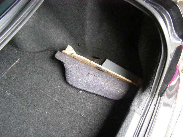

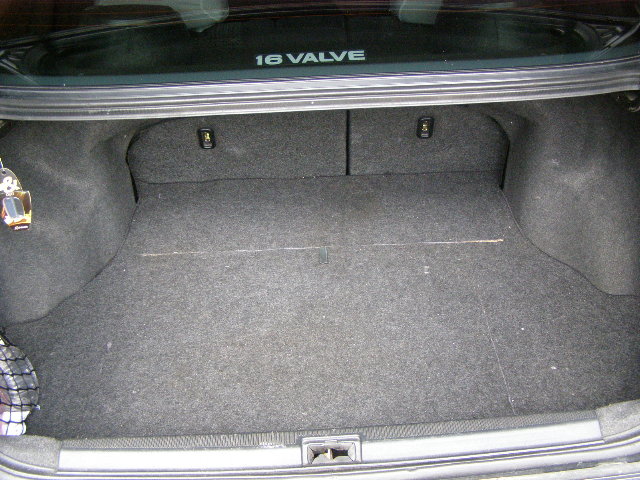

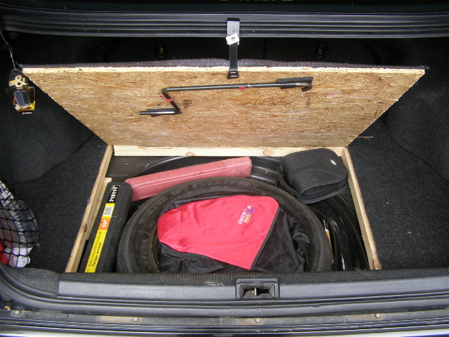

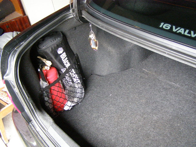

Давно уже не веду свой журнал . Ломаться не чему!За это время сделал двойной пол в багажнике,по ставил сетку в нём же, на стопах в противо туманки внедрил стробоскопы(Формула 1)-С зади теперь полное соблюдение дистанции,стробоскопы в габаритах(фары),в передних противотуманках тоже стробоскопы .

Прилагаются фотки
Комментарий к файлу: В закрытом виде

Красота, сразу и не догадаться что там что то есть :1

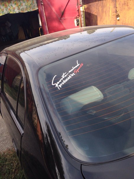

малость наклеечек

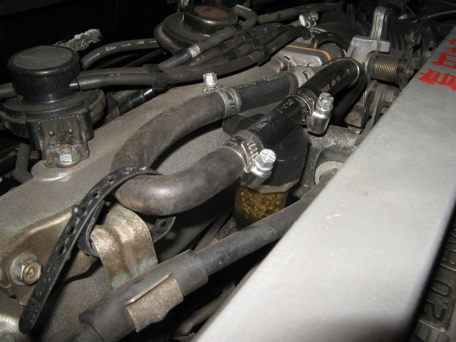

Года 2 назад поставил масло сборник .Ни чё не плавится работает на отлично.Их 2 шт под соеденены последовательно.В первом как всегда скапливается больше масла .Раз в неделю сливаю.Только сегодня с фоткал

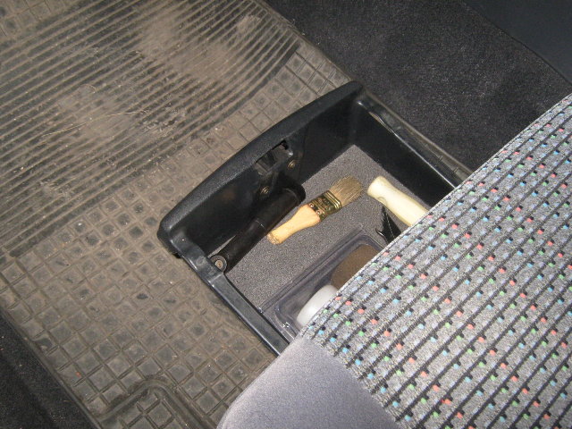

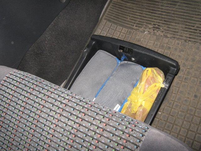

Спасибо serik2007 за салазки под сиденье.Пришлось укорачивать крепления.1 час работы и они стоят.

А що за штукенцію таку на маслозбірник поставив? Де таке взяти?

Это топливный фильтр для мопеда. Внутри у него сеточка пластиковая.
Сетка убирается , а внутрь мочалка запихивается.
PS я себе уже новый маслоуловитель купил, оригинальный! Лежит ждет установки.

Дима, а зачем он вообще нужен? Что он дает?
