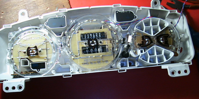

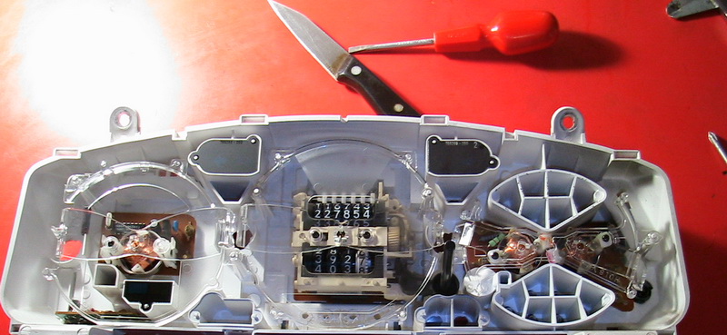

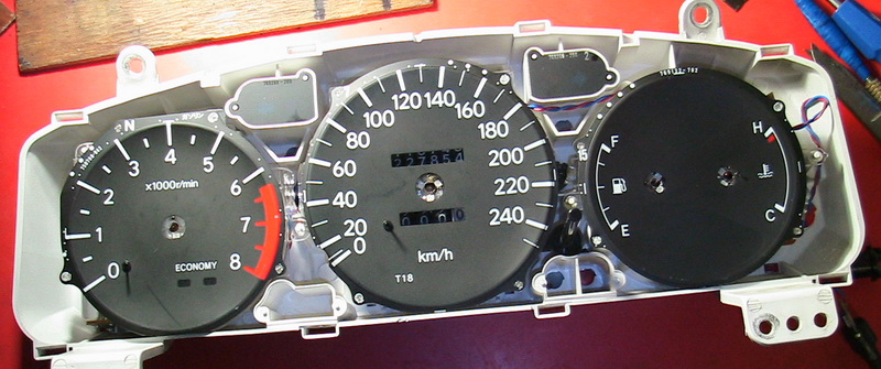

После изготовления комплектов плат суперподсветки для приборок Т18 и Т22VDO я как настоящий доктор решил сначала попробовать на себе :shock:
Для установки понадобится:
1.Соответствующий комплект плат.
2.Приборка.
3.Легкий набор инструментов - отвертка крест,нож,две чайных ложки ,круглый надфиль или бормашинка с борами, маркер черный, клей или пистолетик для термоклея ,наждачная бумага 600-1000грид и СПИРТ :lol: .
4.Ну и конечно море терпения и парочку часов свободного врмени.
Начнем.

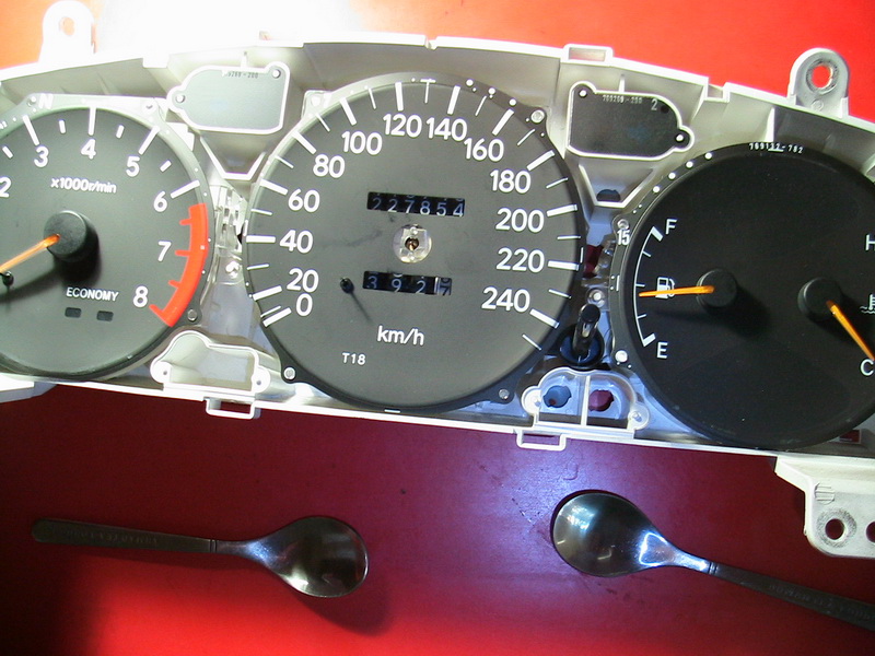

Снимаем стекло с приборки аккуратно выдавливая постепенно верхние зашелки (фиксаторы).
При помощи чайных ложечек как рычагами снимаем стрелки вставив ложечки максимально ближе к осям приборов.

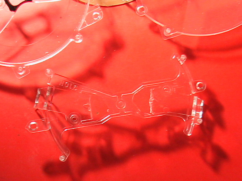

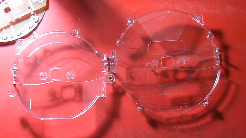

Предельно аккуратно (чтобы не повредить и не растянуть шкалы) ножом отделяем шкалы от световодов - в Т22VDO шкалы приклеены на двусторонний скотч, а в Т18 шкалы приплавлены на штырях световодов.

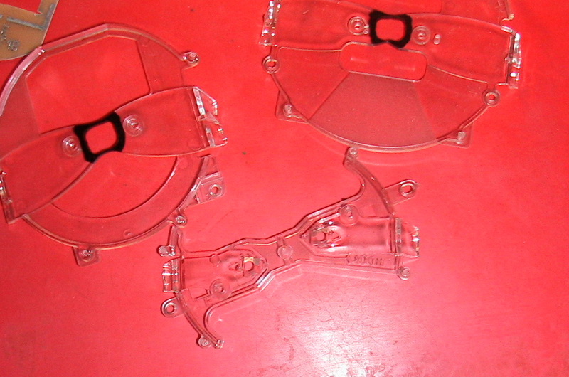

Отвинчиваем световоды от приборов и увеличиваем отверстия для осей приборов так чтобы в них поместились диоды подсветки стрелок при помощи надфиля или бормашинки.
IMG_0931.jpg [ 152.17 KIB | Просмотров: 34165 ]
Комментарий к файлу: вырезаем места для диодов стрелок.

Комментарий к файлу: снимаем стрелки
IMG_0907.jpg [ 175.79 KIB | Просмотров: 34165 ]
Комментарий к файлу: Снятие стекла

СообщениеДобавлено: 29 окт 2010, 23:00
Продолжаем.

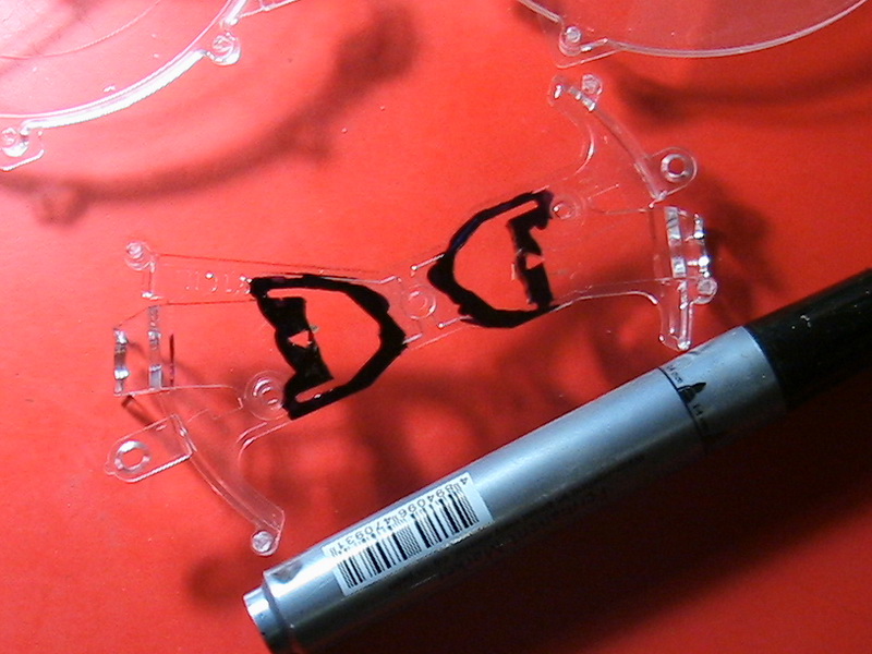

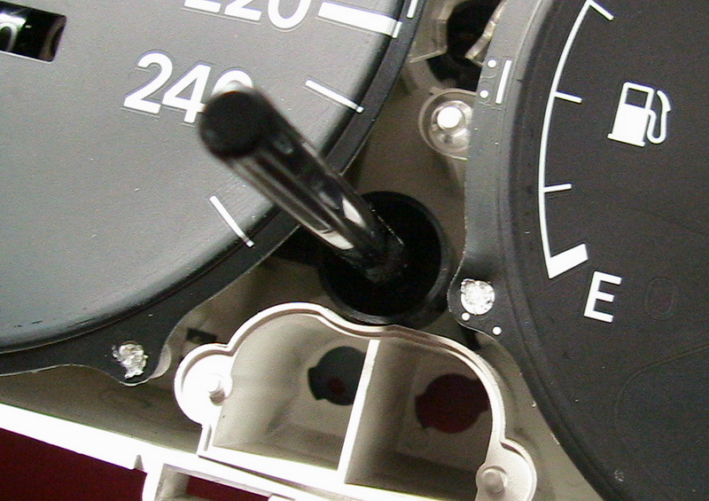

Кромки и торцы вырезаных мест под диоды стрелок закрашиваем любым доступным методом и способом.Я просто закрасил черным маркером несколько раз чтобы свет диодов попадал только в стрелки.

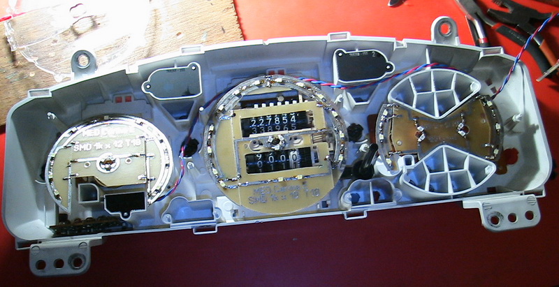

Теперь примеряем платы на свои места и укладываем провода питания. Поскольку разработка и изготовление плат проводилась в ручную нужно обязательно проверить точность попадания крепежных отверстий плат на точность попадания на свои места и при необходимости подпилить их в нужную сторону круглым надфилем.
Закрепляем платы и световоды на своих местах штатными шурупчиками.

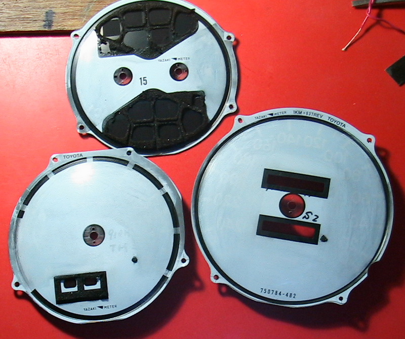

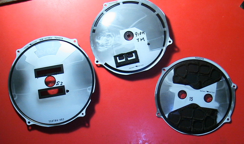

Теперь дорабатываем шкалы :arrow: необходимо стереть затенители с обратной стороны всех шкал и при этом не стереть затенители лампочек.Процедура производилась наждачной бумагой(600грид) и спиртом.

Комментарий к файлу: Закрепляем платы и световоды.
IMG_0957.jpg [ 149.14 KIB | Просмотров: 34158 ]
Комментарий к файлу: Примеряем платы
IMG_0951.jpg [ 153.36 KIB | Просмотров: 34158 ]
Комментарий к файлу: Закрашиваем края отверстий
IMG_0943.jpg [ 152.5 KIB | Просмотров: 34158 ]

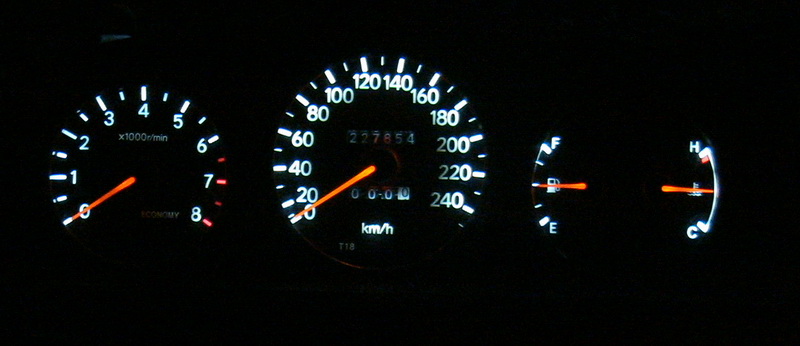

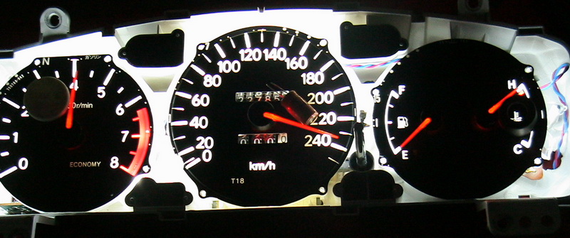

Устанавливаем шкалы на места и пытаемся их закрепить - в Т22 они практически сами держатся даже без скотча, а вот в Т18 прийдется попотеть.Я просто немного нагрел паяльником оставшиеся штыречки и развальцевал.
Теперь ставим стрелки на место.Спидометр и тахометр ставятся на нули а вот стрелки температуры и топлива нужно ставить на свои положения уже на машине.
Осталось поставить стекло на место.Установить приборку в авто и насладится результатом по полной.Прогреть мотор поправить стрелку температуры и топлива и еще раз насладится результатом :!:
Комментарий к файлу: Готовый результат

Комментарий к файлу: Шкалы подготовлены ,затенители сняты.
