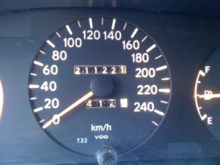

вот вчера домой приехал, а на приборке комбинация.
Кстати, для некоторых кто не верил что можно проезжать больше 400 км на 1/2 бака, - на фото все видно. Кроме того машинка стоит еше и с наклоном на правый борт слегка, так что стрелка в реале стоит выше. А подсветка Medvedовская :drink подсобил :vik

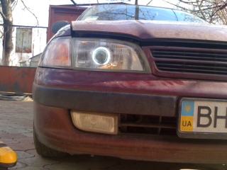

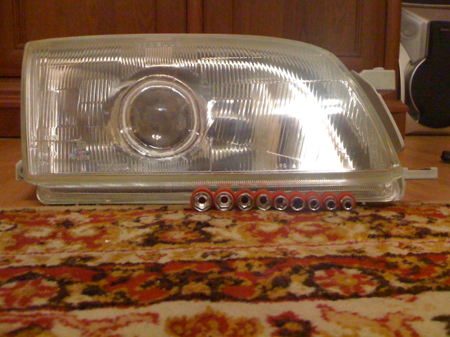

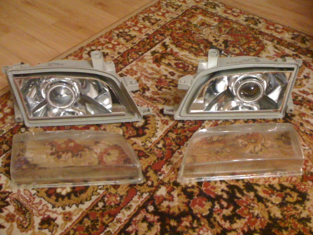

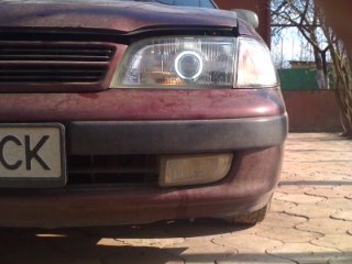

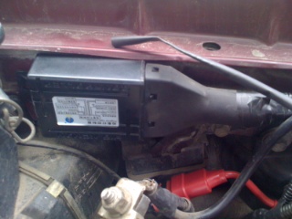

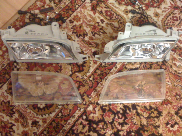

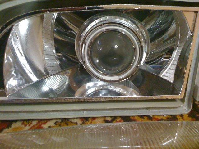

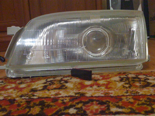

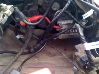

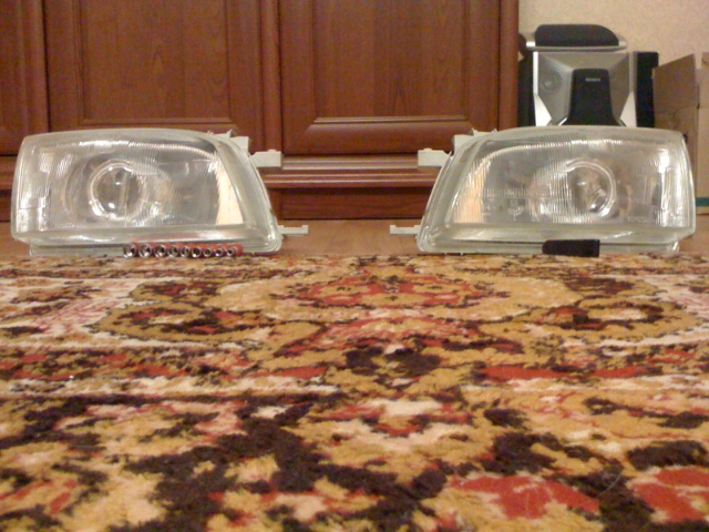

И так господа наконец-то я завершил свой прожект по усовершенствованию оптики ниже немного фото:
steklo_1.JPG [ 146.52 KIB | Просмотров: 31806 ]
steklo.JPG [ 90.55 KIB | Просмотров: 31806 ]
fara.JPG [ 154.9 KIB | Просмотров: 31806 ]
fara_4.JPG [ 153.47 KIB | Просмотров: 31806 ]
fara_2.JPG [ 167.31 KIB | Просмотров: 31806 ]
fara_5.JPG [ 152.83 KIB | Просмотров: 31806 ]
fara_3.JPG [ 160.98 KIB | Просмотров: 31806 ]
fara_1.JPG [ 173.71 KIB | Просмотров: 31806 ]

И еще немного
blok_xenon.JPG [ 31.49 KIB | Просмотров: 31804 ]
rozzhig.JPG [ 39.36 KIB | Просмотров: 31804 ]
gabarity_r.JPG [ 35.25 KIB | Просмотров: 31804 ]
gabarity_l.JPG [ 34.05 KIB | Просмотров: 31804 ]
 Заголовок сообщения: Re: Моя красавочка Carina E
СообщениеДобавлено: 21 апр 2011, 19:17

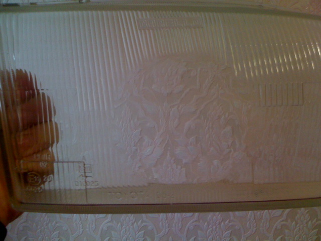

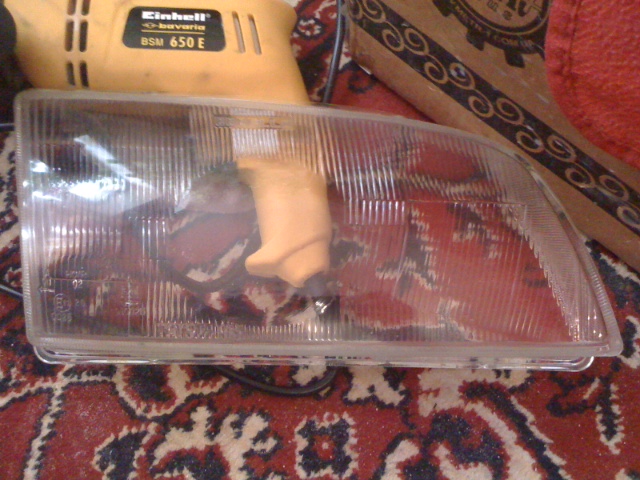

Львиная доля времени пошла на шлифовку и полировку стекол.
Хочу сказать :sps всем, кто помогал мне в осуществлении моего прожекта
Кому понадобицца какая-либо помоСЧь, - милости прошу.
СообщениеДобавлено: 21 апр 2011, 19:24
как и чем шлифовал рассеиватель, как впечатления?
Фарки теперь можно и покрасить в черный внутри)
СообщениеДобавлено: 21 апр 2011, 19:32
Сфотаю ночью все станет ясно, а ваще не передать :!: :!: :!: :!: Земля и небо по сравнению с галогеном
Теперь туманки не включаю
Шлифовка - дрель+алмазный диск+наждачка, гравер+разные насадки
Полировка - дрель+паста гоя+алмазная паста

вот фото только еще старые, просто на мое еврейское сЧастье пришли линзы с раными лампами внутри (4300 + 6000)
blizhniy.JPG [ 121.94 KIB | Просмотров: 31800 ]
dalniy.JPG [ 116.98 KIB | Просмотров: 31800 ]

Подобным способом я себе галогенки палернул (стекло).Всё было пескоструено сплошной мат теперь супер .Провозился день.Но теперь понял что стекло мягкий материал можно его резать ,Закруглять,полировать.В любой операции обильный полив водой и остерегаться нагрева.
