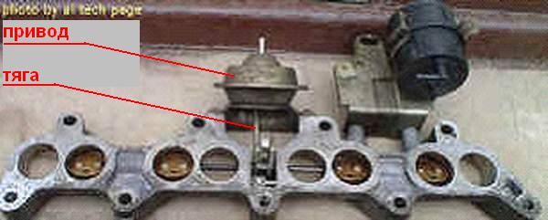

СообщениеДобавлено: 18 янв 2014, 21:56
bender писал(а):
Или может я просто не в настроении переваривать эту информацию :oops:
Так оно и есть. Я от этого тоже был далек. Но потом просто вдумчиво сел и перечитал.

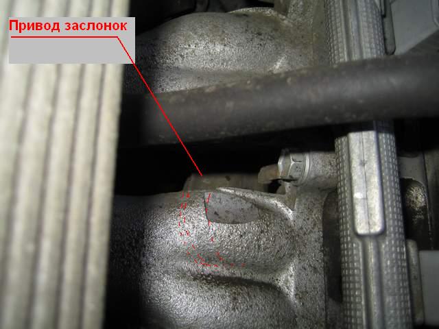

Добавлю к коментарию =aleks=
Признаки ЛБ : раздвоенный впускной коллектор, распределитель зажигания круглый с пятью проводами, катушка зажигания вынесена на моторный отсек.
заслонки.jpg [ 24.73 KIB | Просмотров: 41267 ]
коллектор.jpg [ 40 KIB | Просмотров: 41267 ]

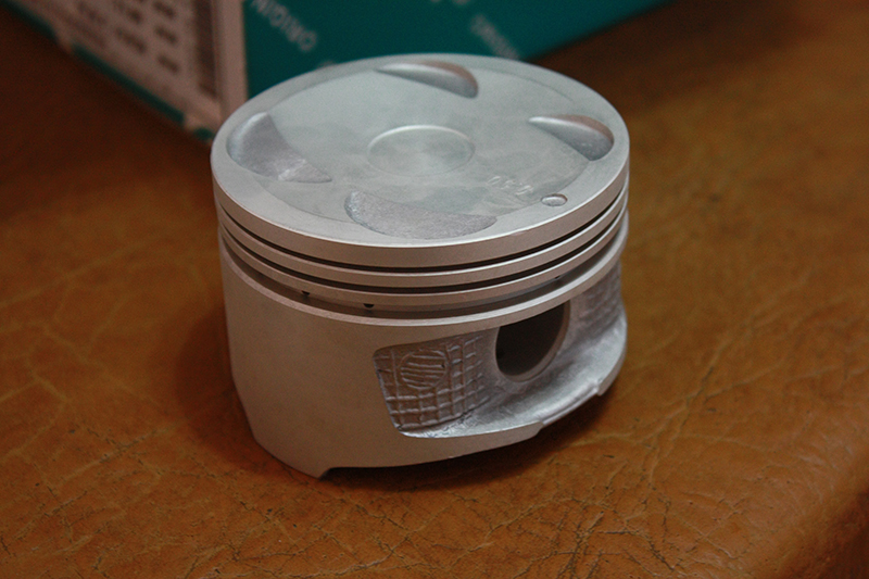

bender писал(а):
а какие поршни взял??имею в виду фирму.
На руках поршней еще нет, будут завтра-послезавтра. Какая фирма, не знаю, выбирал "моторист" у "проверенных продавцов". Не исключен вариант что фирма TP, так как кольца скорей всего именно этой фирмы. Как только поршни будут на руках, сразу отпишусь.
а если не затруднит то напишишь католожные номера поршней и возьми телефон провереных продовцов!!
а если фотки поршней будут то цены тебе не будет!! :wink:
СообщениеДобавлено: 19 янв 2014, 18:30
Сообщений: 249
Откуда: Аккерман
Есть их визитка, поршни буду получать я, соответственно смогу сфотографировать без проблем, по поводу качества товара и надежности продавцов, ручаться не могу, так как мы полагались именно на опыт моториста, так что врем покажет. Но судя по формату работы, как по мне так люди серьезные.
На сколько я понимаю ситуацию поршни под расточку 0,5. Нужны были 0,25 но такие найти вроде как проблема.

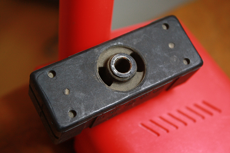

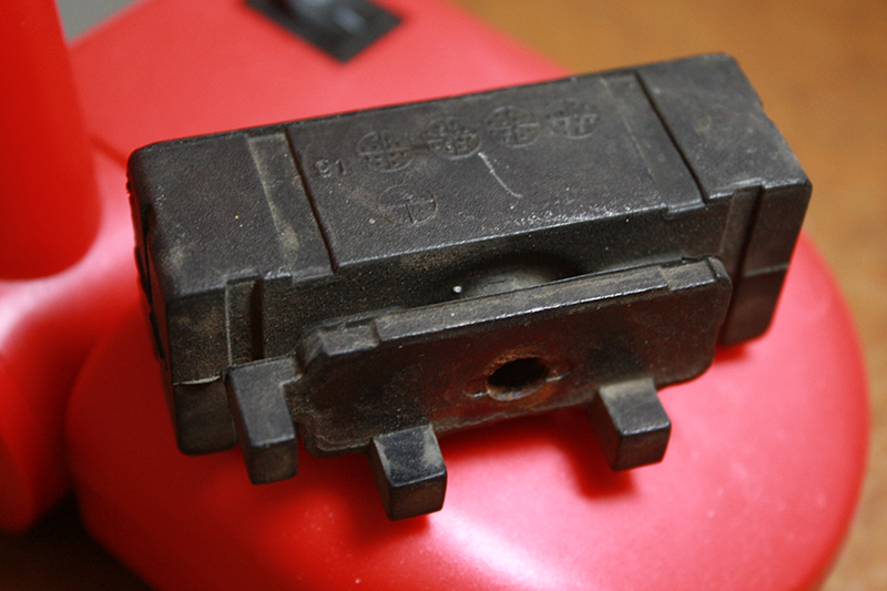

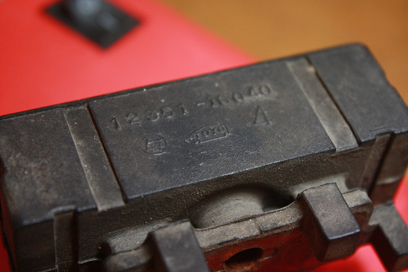

Может кто знает, нашел как-то эту штучку в подлокотнике, она имеет какое-то отношение к авто?
01.jpg [ 314.16 KIB | Просмотров: 41201 ]
02.jpg [ 331.4 KIB | Просмотров: 41201 ]
03.jpg [ 364.08 KIB | Просмотров: 41201 ]

Пробил по Exist.ua пишет
Damper, engine mounting(for insulator)
Монтажа заслонки, двигатель (для изолятора)

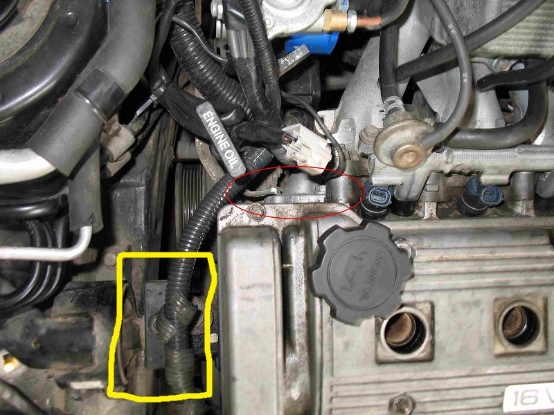

СообщениеДобавлено: 20 янв 2014, 22:23
насколько я понял ,то это штука крепится на подушке двигателя со стороны ГРМ с верху.играет роль вибро-гасителя!!
Комментарий к файлу: ЖЁЛТЫМ ЦВЕТОМ ОБВЕДЕНО!!!
13.jpg [ 211.23 KIB | Просмотров: 41193 ]
СообщениеДобавлено: 20 янв 2014, 23:06
Сообщений: 249
Откуда: Аккерман
Спасибо за информацию, буду в гараже посмотрю на подушку, но мне кажется что этой детали там нет, значит "редиски" точно там лазили, и на место ее не поставили!
CarinaE YouTube

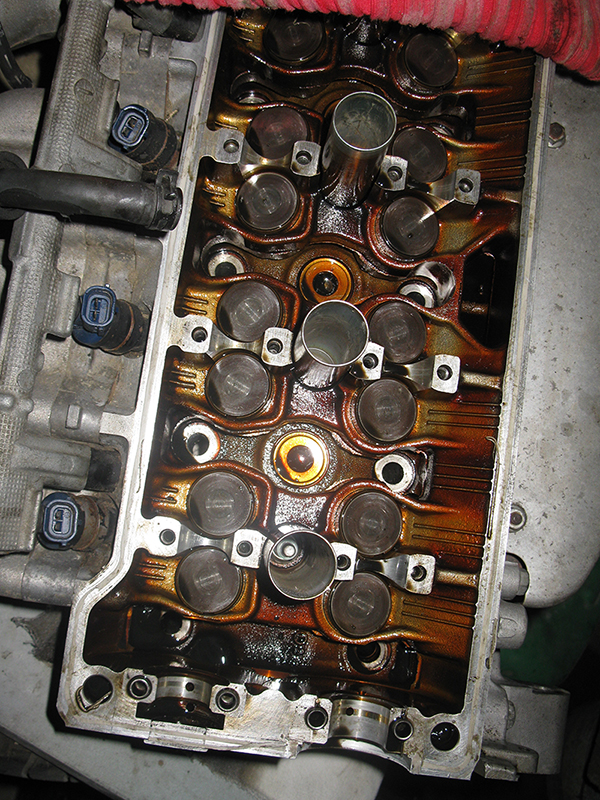

Шлифанули сегодня головку блока цилиндров, выпускные клапана под замену, так как после полировки на них осталась юбка из черных точек, небольшая выработка. Если все будет хорошо, то завтра получим готовый блок цилиндров. Расточат под второй ремонтный поршень, 0,5 мм, так как 0,25 в наличии не было, якобы их проблемно найти, решили брать то что есть.
CarinaE YouTube
СообщениеДобавлено: 21 янв 2014, 21:03
Сообщений: 249
Откуда: Аккерман
Предположительно, что предыдущие владельцы автомобиля, просто его перегрели, в следствие выхода из строя помпы, что повлекло за собой "залегание" маслосъемных колец, они на моих поршнях идут просто в ровень с самим поршнем, а вот компрессионные кольца в норме, торчат как "заводские". Данное предположение было сделано опираясь в первую очередь на то, что помпа и ролики в очень "свежем" состоянии, пока мне не понятно зачем было снимать девайс описанный выше, который крепится на подушку двигателя....

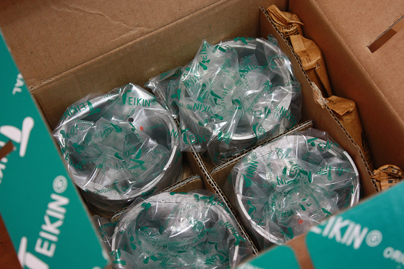

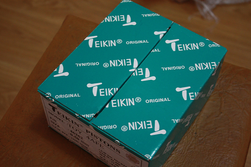

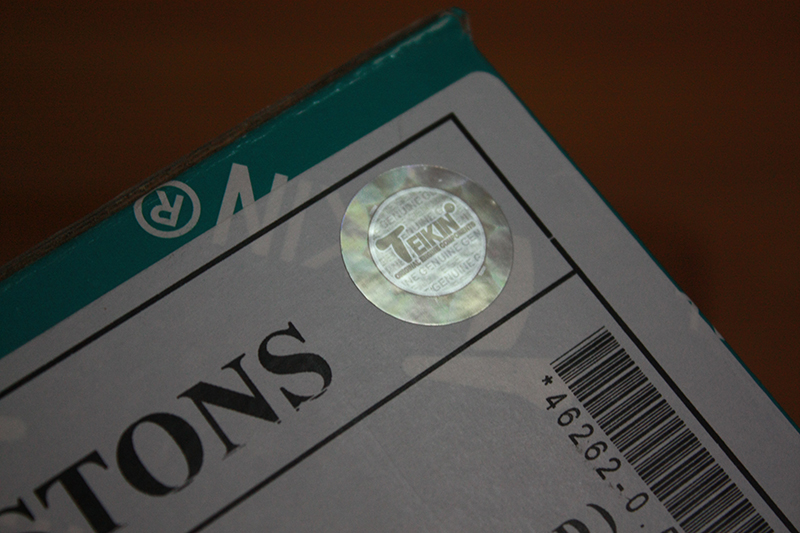

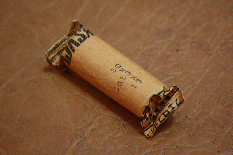

СообщениеДобавлено: 21 янв 2014, 21:11
Сообщений: 249
Откуда: Аккерман
001.jpg [ 408.95 KIB | Просмотров: 41163 ]
002.jpg [ 325.1 KIB | Просмотров: 41163 ]
003.jpg [ 369.35 KIB | Просмотров: 41163 ]
006.jpg [ 449.95 KIB | Просмотров: 41163 ]
004.jpg [ 356.57 KIB | Просмотров: 41163 ]
005.jpg [ 425.92 KIB | Просмотров: 41163 ]
CarinaE YouTube

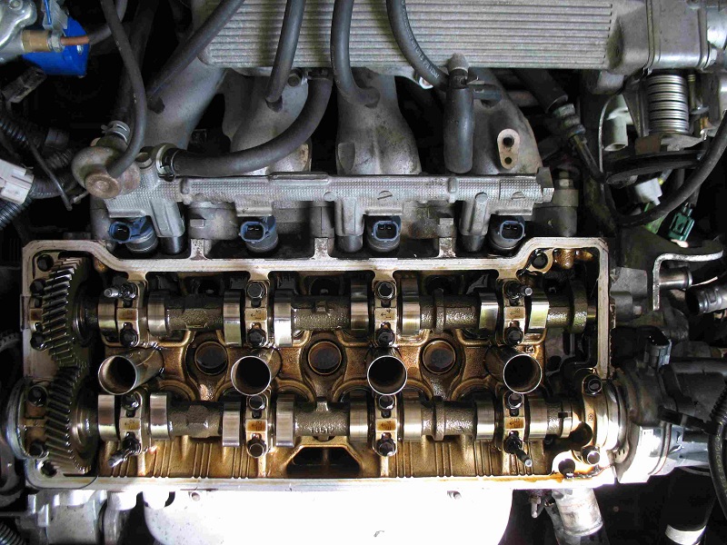

СообщениеДобавлено: 21 янв 2014, 21:29
Сообщений: 249
Откуда: Аккерман
Я правильно понимаю, что положение форсунок на этом фото говорит что это двигатель LB ?
IMG_4127.jpg [ 651.43 KIB | Просмотров: 41157 ]
CarinaE YouTube
СообщениеДобавлено: 21 янв 2014, 21:43
Фактор 2 - катушка зажигания на моторном щите при черной крышке трамплера и 5 ть высоковольных провода в ней.
СообщениеДобавлено: 21 янв 2014, 23:05
судя по фотке то да!!
