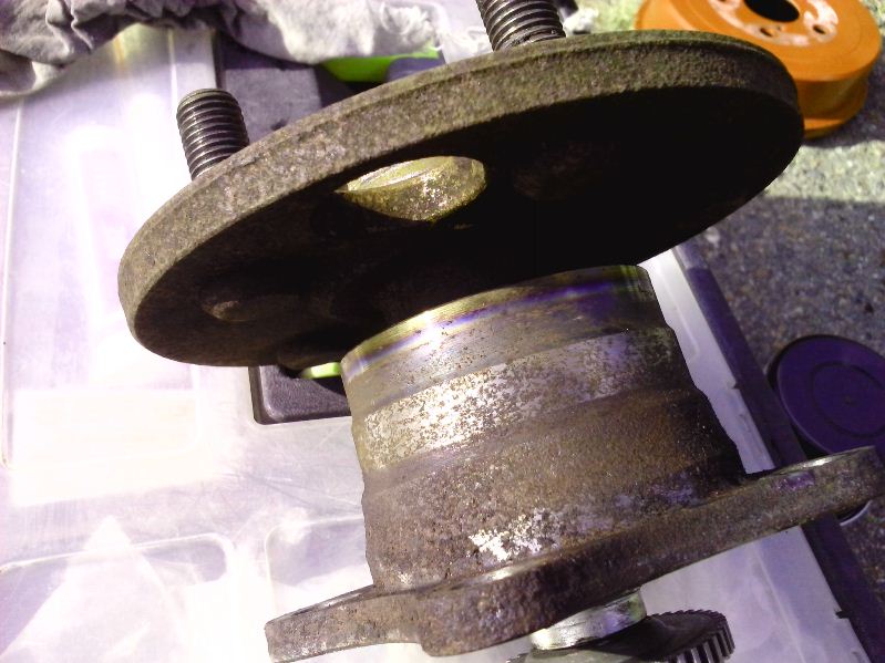

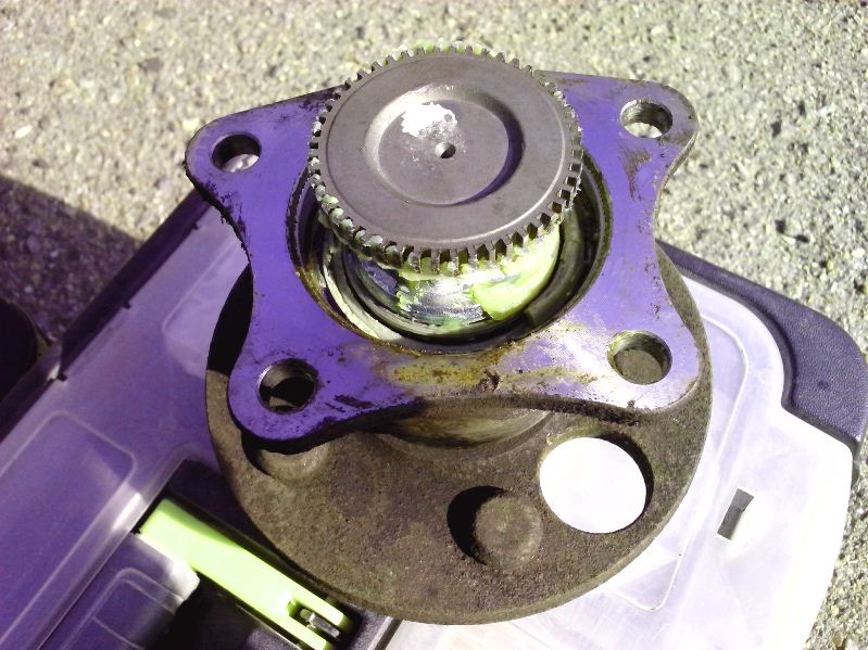

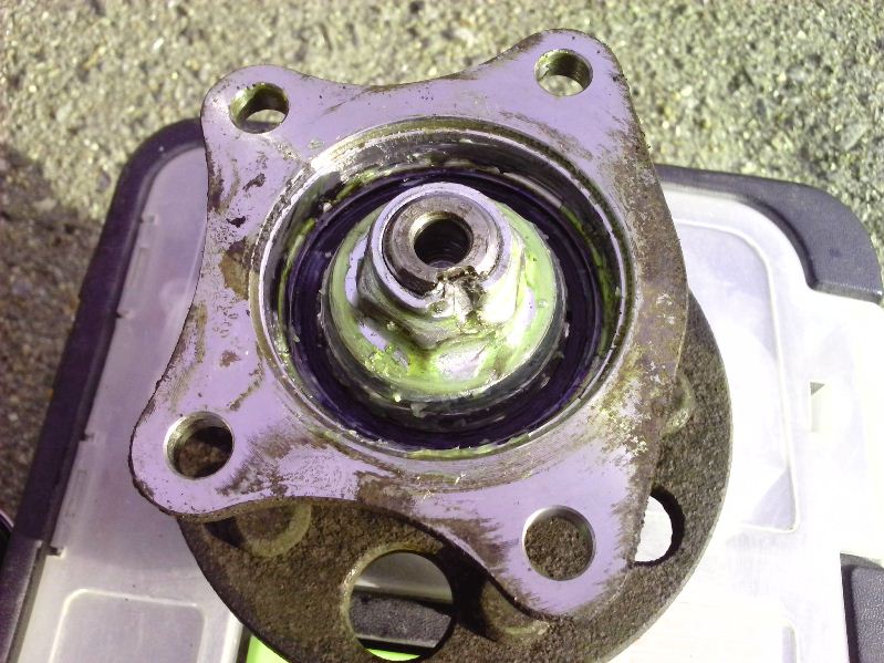

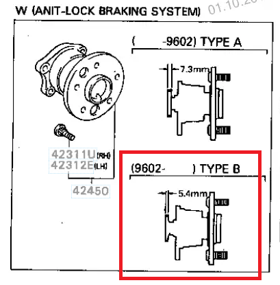

Возвращаясь к проблеме своей АБС по совету
serik2007 писал(а):
Сними другую ступицу и увидишь есть тоньше и толще.
снял заднюю левую ступицу и измерил шестерню АБС. У меня она толщиной 5,4мм. На правой ступице ее просто нет.
1. Ребята, может у кого валяется гдето ступица с такой шестерней или просто шестеренка. Не хочется из-за нее покупать целую ступицу.
2. Можно ли сняв ступицу смазать подшипники? Чем смазывать и имеет ли смысл?
3. По краю обеих ступиц цвет перегретого металла. Это у всех так или у меня там греется корпус? Из-за чего это может быть?
Комментарий к файлу: Такая шестерня АБС мне нужна

Комментарий к файлу: Левая ступица с шестерней
IMG_20161001_150820.jpg [ 104.92 KIB | Просмотров: 42752 ]
Комментарий к файлу: Правая ступица без шестерни. Непонятная смазка....
IMG_20161001_162944.jpg [ 107.62 KIB | Просмотров: 42752 ]
Комментарий к файлу: По краю корпуса цвет перегретого метала... ???
IMG_20161001_153110.jpg [ 84 KIB | Просмотров: 42752 ]

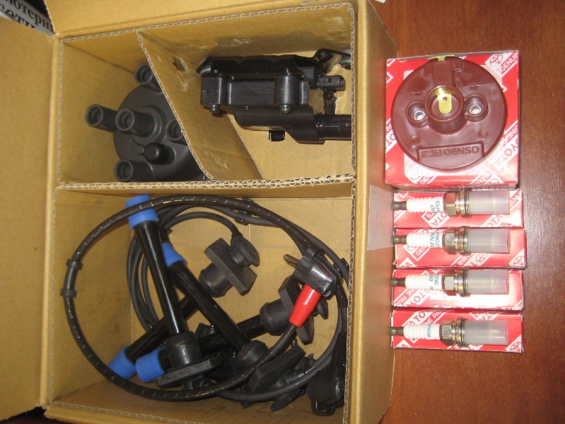

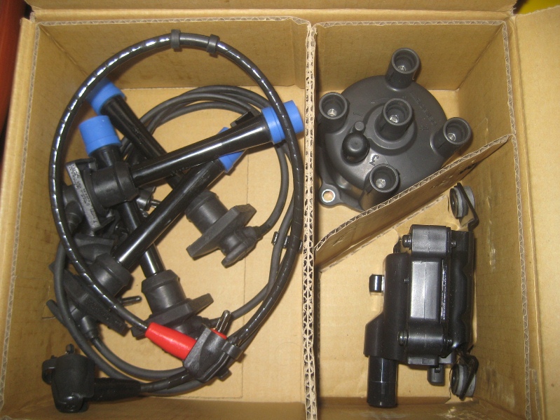

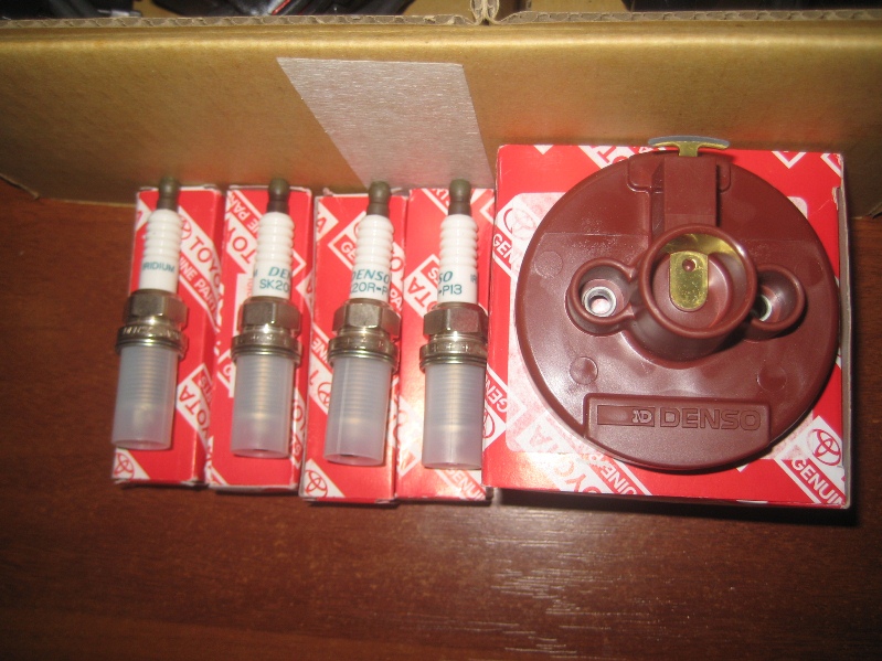

Началась дерготня двигателя и дробный старт.
Точную причину пока не установил, но так как ВВ провода просятся под замену (как-то ударило в руку возле свечки первого цилиндра), контакты на крышке трамблера с выработкой и с окалиной, решил заменить.
Вот получил чудо коробочку, свечи и бегунок.
IMG_9830.JPG [ 234.88 KIB | Просмотров: 42612 ]
IMG_9832.JPG [ 222.14 KIB | Просмотров: 42612 ]
IMG_9831.JPG [ 212.07 KIB | Просмотров: 42612 ]
 Заголовок сообщения: Re: Slesh - Carina E '96
СообщениеДобавлено: 18 дек 2016, 11:32
А можно номерок "чудо" коробки?

19101-02H00
Правда, крышка и катушка DENSO, а ВВ провода какие-то SUMITOMO. Не знаю как они. И заметно тонкие они...

сергей30 писал(а):
Привет, подскажи где брал!!!
Привет. Брал в эмиратах: ssg.asia
Чудо коробка - $ 39.90 (1910102H00)
Свечи DENSO - $ 34.36 (9091901212)
Бегунок DENSO - $ 5.55 (1910274040)
Планировал взять только чудо коробку и бегунок, но оказалось что минимальная сумма чтоб сделать заказ - $ 70. Так как свечи всеравно думал менять (лучше все менять сразу, плохая свеча со временем испортит ВВ провод) то решил взять свечи. Рассчитывал что все придет одной посылкой, но по коробке первый раз был отказ, перезаказал. Пока заказ выполнялся, то свечи и бегунок отправили ))) Немного переплатил по доставке. Доставка первой посылки обошлась в 240грн, второй около того 280.

Странно... На экзисте и автопро по этому артикулу бьеться только крышка.
4a-fe STD. Седан- была!
Gti 3s-ge. Красный хетчбэк
097-750-64-20
СообщениеДобавлено: 18 дек 2016, 17:29
Откуда: одесса мама
Провода sumitomo, это оригинал.у тебя какой мотор lb или. std?
097-750-64-20
СообщениеДобавлено: 18 дек 2016, 18:41
у него 1.8 - а потому без вариантов ЛБ. Просто год 1996, а там с завода как и у меня стоят провода Богикорд, а они толще чем SUMITOMO, хоть из наборчика, хоть не из него.
СообщениеДобавлено: 18 дек 2016, 21:52
Сообщений: 244
Откуда: Одесса + Полтава
Да, меня предупреждали. По этому парт-номеру бьется крышка а приходит коробка. Но немного все равно очковал )))

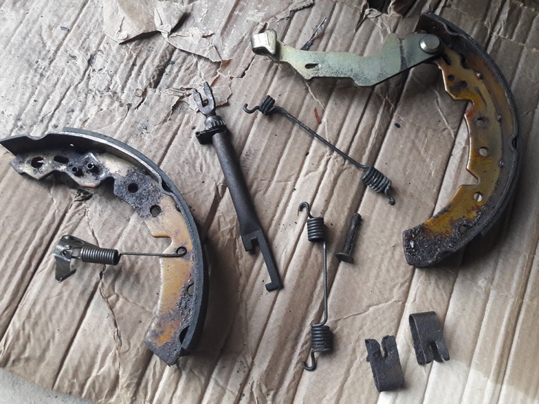

Случилась такая история.
Еду, и вдруг появился громкий звук трения в правом заднем колесе. Съезжаю на обочину а машина почти не тормозит, педаль провалилась в пол. На аварийке медленно доехал домой. Сегодня разобрал тормозной барабан, там все грязное и мокрое. Вся тормозуха ушла, даже колесо мокрое.
Вскрытие показало что слетел фиксатор, выпал держатель передней колодки и поршень тормозного цилиндра вместе с жидкостью выдавило.
20170828_183653.jpg [ 175.73 KIB | Просмотров: 42044 ]
20170828_185933.jpg [ 246.07 KIB | Просмотров: 42044 ]
Вопросы:
1. Ремкомплекты на тормозные цилиндры есть или нужно брать новый цилиндр?
2. Тормозной щит грязный и ржавый, последняя краска слазит от тормозухи. Стоит ли его чистить и красить, или нужно искать замену?

Slesh писал(а):
Вопросы:

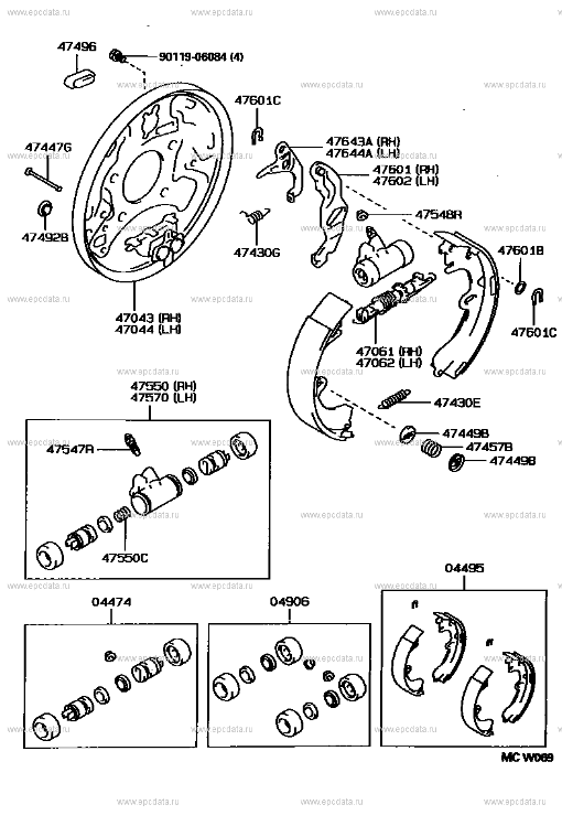

Привет,
Есть 2 вида ремкомплектов:
1-ый: 04906-10021 - Этот рем.комплект содержит в себе только все резинки и пыльники, причем сразу на 2 тормозных цилиндра
2-ой: 04474-10032 - Этот рем.комплект содержит в себе все резинки и внутренние цилиндрики, которые ходят в корпусе цилиндра, как аналог этому рем.комплекту пробивается еще и 04474-63020.
НО, есть ли различия м/у цилиндрами японка/англичанка и соответственно рем. комплектами я не знаю, пусть ребята на форуме подскажут.
Как по мне, то вполне нормальный щит, отдай на пескоструй и окрась порошковой краской

СообщениеДобавлено: 29 авг 2017, 06:46
Сообщений: 220
Щит менять на нем сгнил внутренний защитный кант остался только кусочек на фото видно.
СообщениеДобавлено: 29 авг 2017, 08:55
Есть просто два типа задних тормозных механизмов
1. Sumitomo
2. Lucas (тот который у Slesh)
Последний раз редактировалось Юра 29 авг 2017, 09:02, всего редактировалось 1 раз.

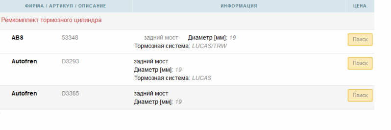

СообщениеДобавлено: 29 авг 2017, 08:59
Экзит по ремкоплекту дал такое
ремкоплект.png [ 35.11 KIB | Просмотров: 42028 ]

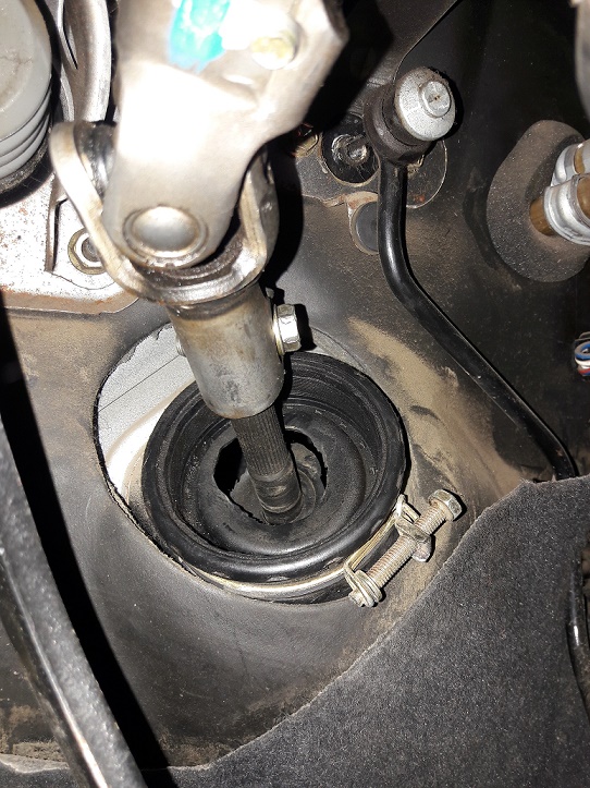

Оставил недавно машину у СТО-шников заварить выхлопную и поменять нижний рулевой карданчик. На карданчик сам дома одел пыльник от Таврии и все смазал, осталось только заменить. После СТО ездила в основном жена, я пару дней вот поездил и достал шум мотора в салоне, еду как в жигуле, думал еще выхлопная в районе двигателя травит. Полазил и обнаружил вот что!
Оказалось, они тупо вырезали дырку в резиновом уплотнителе, наверное по другому у них не получалось или не хотелось установить карданчик.
Теперь временно чем-то нужно закрыть. Каким-то поролоном ))))
Все работы на СТО только под личным контролем, еще раз убедился.
