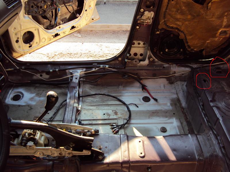

Соклубники подскажите насчет складывания задней сидушки . Спинки понятно как опускаются , а что то не могу поднять низ . У Ниссана там два уха - петли , за них потянул и сидушка снимается . а на Карине лажу не могу понять за что тянуть . Не хочется оторвать с мясом . карина-Е седан. ну профиль я таки заполнил там видно . за ранее Спасибо . если за что то нужно потянуть киньте фото пожалуйста .

У седана только спинки складываются, диван не складывается, а снимается.
Нижняя часть заднего сидения снимается очень просто.
Берем за угол дивана двумя руками и резко, но не сильно сдергиваем вверх. Возможно нужно будет дергать несколько раз. Так же поступаем со второй стороной. Когда обе стороны сдернутся, вытаскиваем через заднюю дверь.
К сожалению более качественного фото найти не смог.
В отмеченных местах стоят пластиковые "закладки" в которые вставляются проволочные "уши" дивана.

да - только тянуть..силой..резкими рывками
я езжу со скинутым сидалищем уже пару месяцев , с тех пор как снимал обшивку для стирки, после покупки авто потом в бак лазил, потом оесшумить хотел, ждал тепла + иногда приходится что-то перевезти и, чтоб не снимать/одевать его каждый раз, просто кинул его и всё (петли упираются тупо в железо)
про какие такие язычки шла речь, не пойму

тянуть надо за те места, которые обведены на фото, которое выложил vit-zp
