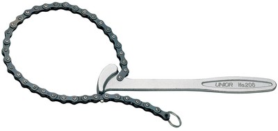

СообщениеДобавлено: 13 ноя 2016, 17:13
Самый универсальный ключ для масляного всетаки цепной, но ему нужно пространство для плеча.

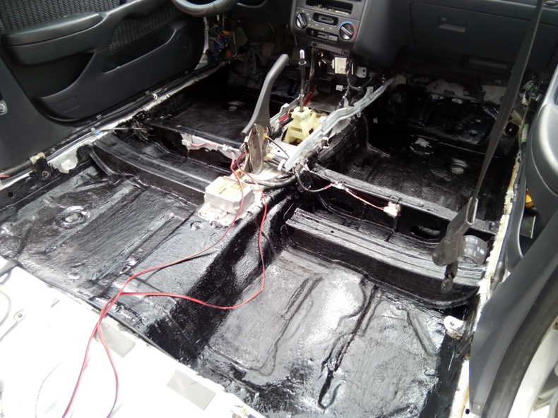

Всем привет.
Постирал чехлы, устанавливал назад, и тут нагнувших к полу обнаружил тухлый запах.
Попробовав рукой покрытые нащупал еле заметный кусок влажного. Было принято решение все снять. Короче снял я все, в том числе и шумоизоляцию. Под ней была вода. В остальных местах нормально, немного правда в некоторых местах присутствовал конденсат.
Сабж два вопроса.
Первый самый главный: :help
Откуда с права в ногах заднего пассажира вода (дверной уплотнитель, трубка заднего смывателя стекла, еще варианты…?) ?
Второй: что делать с шумкой?
Хорошо, что я тогда мастики бахнул хороший слой, :)) попробовал в некоторых местах, там где была вода снять, днище живое.
Как все просохнет, положу еще.
 Заголовок сообщения: Re: Моя новая Карина
СообщениеДобавлено: 07 авг 2017, 07:54
Было тоже самое, из-за того что брызгозащита на двери пропускала - вода стекала по карте двери на уплотнитель и перетекала в салон.
Сделал 2 вещи , снял карту и проклеил заново политилен на двери и сделал по 2 отверстия в уплотнителе чтоб если и протечет то утекала на порог.
ps/Дырки делать сквозные! навылет)
СообщениеДобавлено: 07 авг 2017, 10:07
sauber спасибо. Проделаю сию процедуру со всех сторон.
СообщениеДобавлено: 29 авг 2017, 13:44

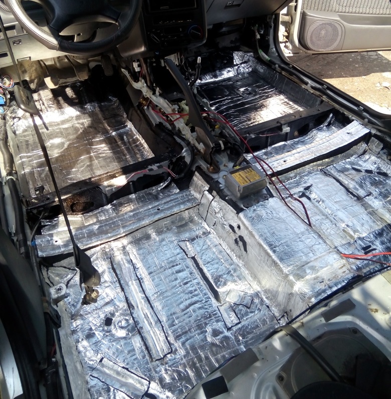

sauber оказался прав, вода затекала из под карты и перетекала в салон. Хорошо хоть не долго вода там была, под дождем машина была все один раз. Прошла всего одна неделя. По этому после снятия покрытия машина стояла неделю "голая" и сохла, после повторно днище било вскрыто битумной мастикой Body. После еще неделю сушилась, и только потом я закатал ее виброизоляцией. На верх положил шумку, но к полу не приклеивал, что бы в любой момент можно было без проблем снять.
Материалы брал в эпицентре.
Виброизоляцию на пол взял 4 мм, шумоизоляции 10 мм. Ковер назад не ложился, пришлось родную шумку (тканевую) содрать. Только после этого смог положить ковер на место.
Увлекся сборкой спешил, и не сфоткал с шумкой :))

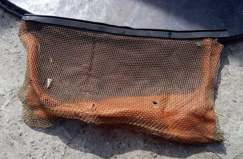

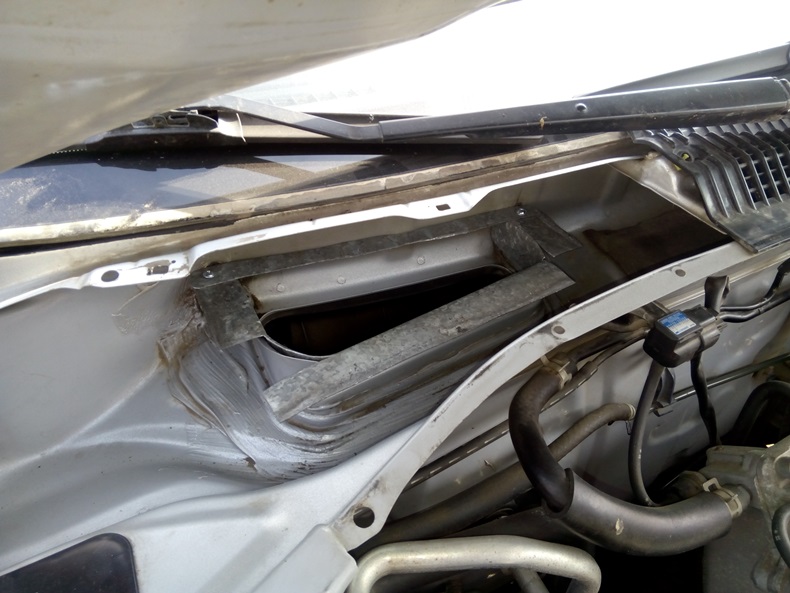

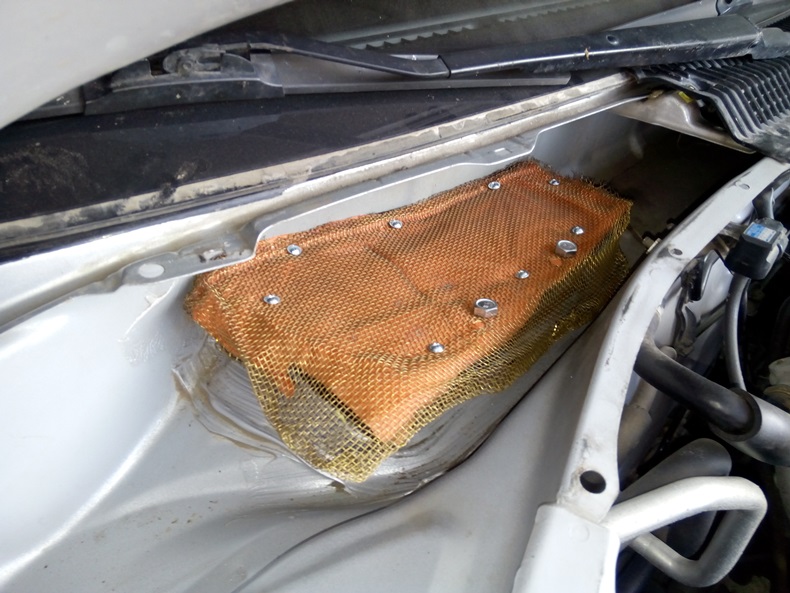

СообщениеДобавлено: 21 апр 2018, 18:53
сегодня поменял фильтр под капотом, стоял под металлической сеткой.
