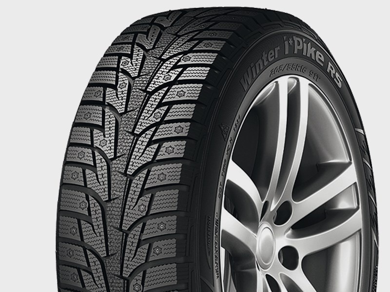

купил пока пару
hankook_w419_winter_i_pike_rs.jpg [ 154.87 KIB | Просмотров: 47303 ]

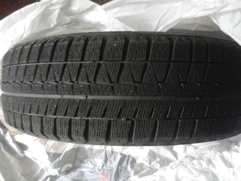

СообщениеДобавлено: 01 окт 2013, 23:10
купил ещё пару Bridgestone Revo GZ.маде ин япон! в размере 185/65/15 б\у остаток почти 8мм с доставкой 1050грн
