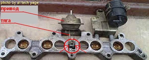

 Заголовок сообщения: Re: Помогите разобраться.
СообщениеДобавлено: 10 мар 2021, 22:00
Думаю по фото должен понять как должны быть врезаны форсунки.
Впускной коллектор раздвоенный в месте впуска на каждый цилиндр. В одном из раздвоений есть заслонки, они закрыты. В том месте где заслонки - газовых форсунок быть не должно.
заслонки.jpg [ 25.48 KIB | Просмотров: 24391 ]
СообщениеДобавлено: 10 мар 2021, 23:43
Если буквами то считаем каналы 1/2/3/4/5/6/7/8 по 2 канала на цилиндр,
форсунки должны стоять в 1/х/х/4/5/х/х/8 там где хх форсунок быть не должно.
СообщениеДобавлено: 10 мар 2021, 23:46
Зарегистрирован: 09 мар 2021, 17:08
Сообщений: 12
Спасибо, завтра гляну.
СообщениеДобавлено: 10 мар 2021, 23:49
Сообщений: 12
И вам спасибо разжевали как школьнику :write
