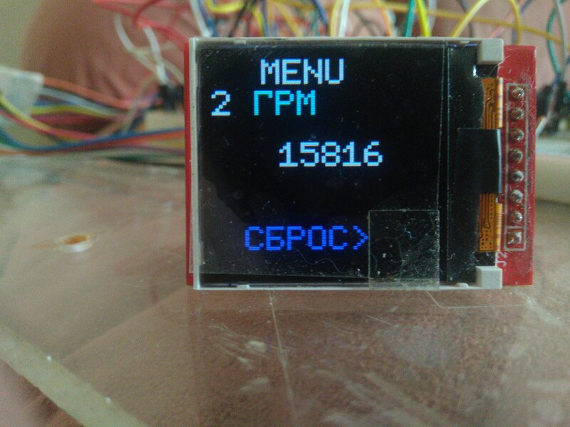

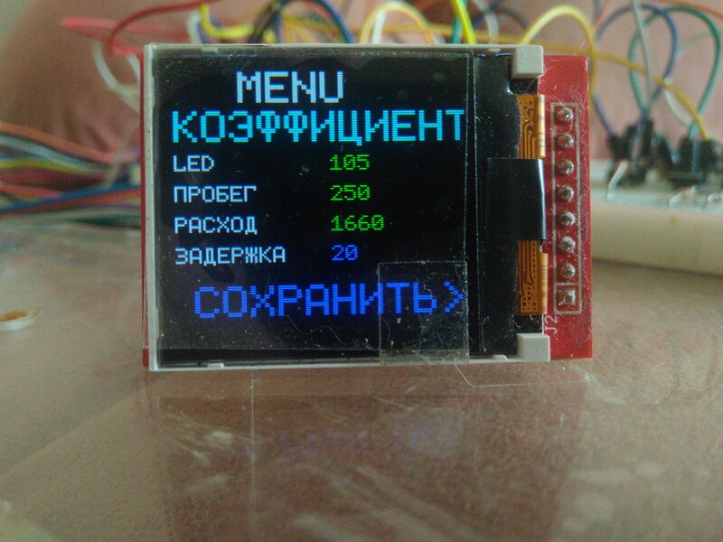

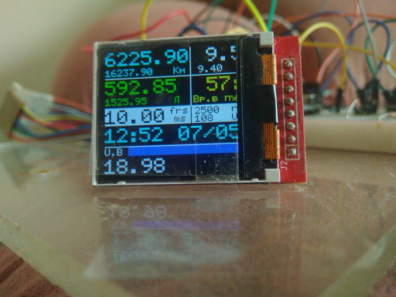

Привеит всем!
Надо уже остановиться, но не могу. Есть мысль сделать БК универсальный в едином корпусе по типу Мультитроникса, но без влезания в протоколы OBD для машин до 2000 года. Во всяком случае, сравнивая удобство использования заводского БК, например на Мерсе E200 2006 года, могу сказать, что по удобству мониторинга разных показаний(естественно тех, которые снимает мой БК), мой приборчик удобнее. Сделал версию с управлением меню полностью кнопками. Для этого пришлось добавить еще 2 кнопки. Теперь их стало 3 шт. Добавил еще 2 счетчика, которые мне, например, удобны. Счетчик замены масла и счетчик замены ГРМ. Они показываются сразу при включении прибора на 2 сек. Таким образом, не нужно никуда лезть, чтоб на них посмотреть, хотя увидеть их можно и при вхождении в меню. Они сбрасываются в "0" из меню. Там же организовано изменение коэффициентов пробега, расхода горючего, задержки и новой опции-регулировки интенсивности подсветки в ночное время при включении габаритов. Установка времени и даты там же. Переключение цветов экрана и сброс 2ух счетчиков пробега осуществляются без входа в меню одинарным, двойным и тройным нажатием основной кнопки соответственно. Вход в меню и выход из него осуществляется этой же кнопкой длинным нажатием. Короче, получилось примерно вот так:
(на обрезанные показания не обращайте внимания. Экран на машине стоит 128*160 точек, а "пробник" дома 128*128 точек)
Экран при включении. Загорается на 2 сек.
Показания...
Меню...
Второй тип экрана...
А это картинка на смарте для управления БК по Блютузу в том варианте, который работает сейчас у меня на машине, с одной кнопкой:

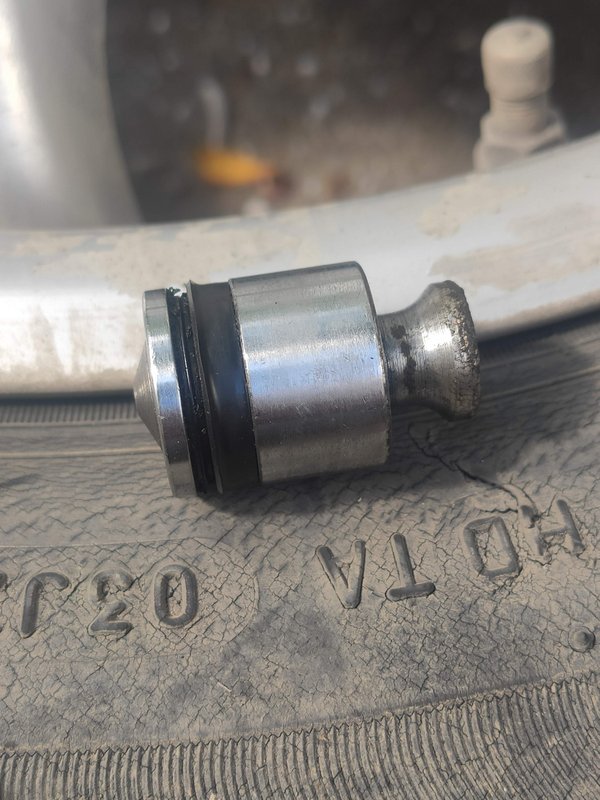

Остался сегодня без тормозов! Совсем! Ну, т.е. нажимаешь, слышишь какое-то грюканье, педаль проваливается и еле-еле уже в полу машина медленно начинает терять скорость. Хорошо, дорога была совершенно пустая и я вовремя заметил болячку. Заднее правое колесо было залито тормозухой. Поездки пришлось отменить, с трудом дополз до дома, разобрал. Я теперь понимаю, как из-за маленького штырька можно убиться самому и угробить еще кого-то. "Солдатик" сгнил. Точнее сгнила головка этого штырька, на которую нащелкивается подпружиненная пластина. "Солдатик" выпал, пружинка упала вниз внутри барабана, колодка свободно начала гулять, съехала с поршня цилиндра, дальше-первое же нажатие на тормоз вышибает поршень из цилиндра... Всё, вы без тормозов! Главное, при прошлой замене колодок я менял эти "солдатики", покупал ремкомплект в оригинале.
Короче, други, следите за этими хреновенками. Если есть малейшие подозрения, что головка ушла глубже в пружину, сразу меняйте от греха подальше.
Вот этот штырек с пружиной на фото. Блестящий.
Заодно сфоткал состояние поршня, манжеты и цилиндра. 340тыс пробега-всё родное. Тормозуха LIQUI MOLY. Эту тормозуху я использовал еще на Ниве и использую на Карине. Реально она серьезно сохраняет и увеличивает срок службы тормозной системы. Кстати, тоже самое касается их антифризов-система идеально чистая даже при замене раз в 4-5лет. Это не реклама, просто опыт использования.
Пыльники под замену...
Повозился, конечно, немножко с регулировкой разведения колодок, но, в общем, всё получилось.
