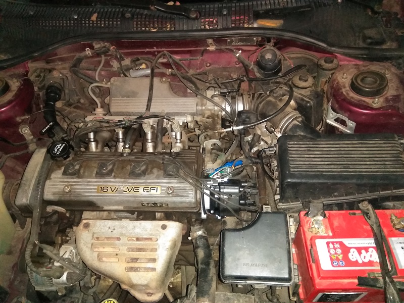

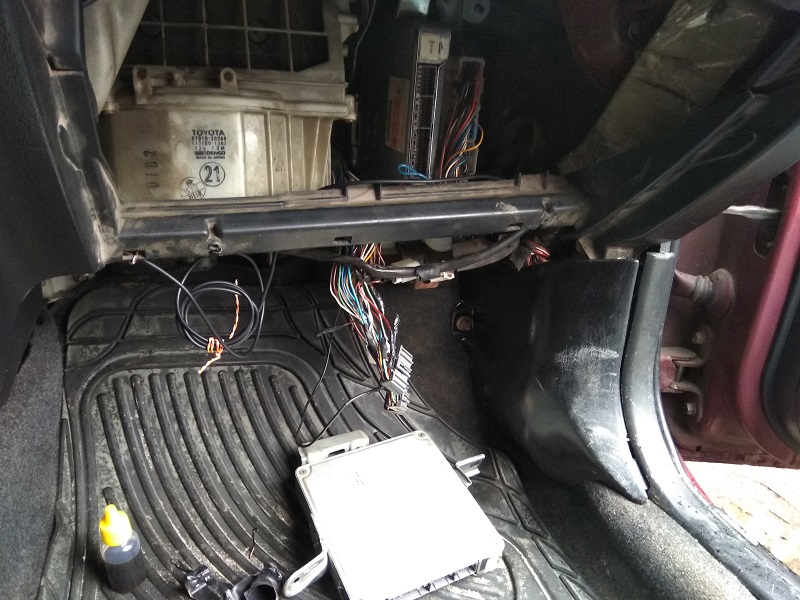

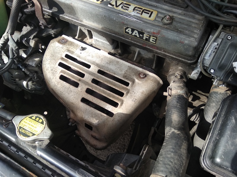

Небольшой фото отчет. На следующих выходных по плану перетянуть заново экранированный кабель на датчик детонации, а также по возможности заменить выпускной коллектор и подключить датчик.

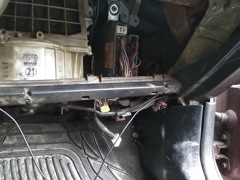

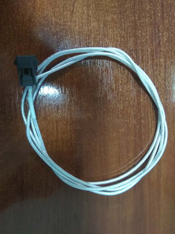

Отлично :) Заменил провод к датчику детонации на экранированный. Ошибка 52 пропала :)

Вот. теперь он сообщает в мозг правильные сигналы и не пугает его черти чем ... экран рулит, избавляет от помех и наводок с других цепей.

Хех, немного поездил, ошибка 52 опять вылезла :( Видимо датчик все-таки труп. Провод экранированный хороший, пропаян, спрятан в гофру, экран припаян по схеме.

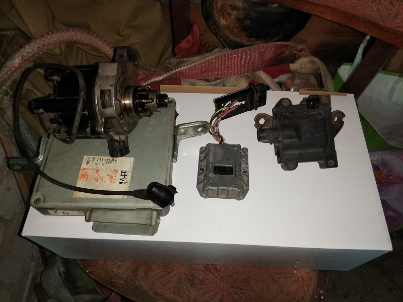

Выпускной коллектор заменен :) Тайваньский трамблер заменен оригинальным с разборки (спасибо serik2007). В целом переделка окончена, пожалуй на 90%. Осталась проблема с датчиком детонации. Видимо или контакт окислившийся или датчик мертвый. В выходные буду смотреть.

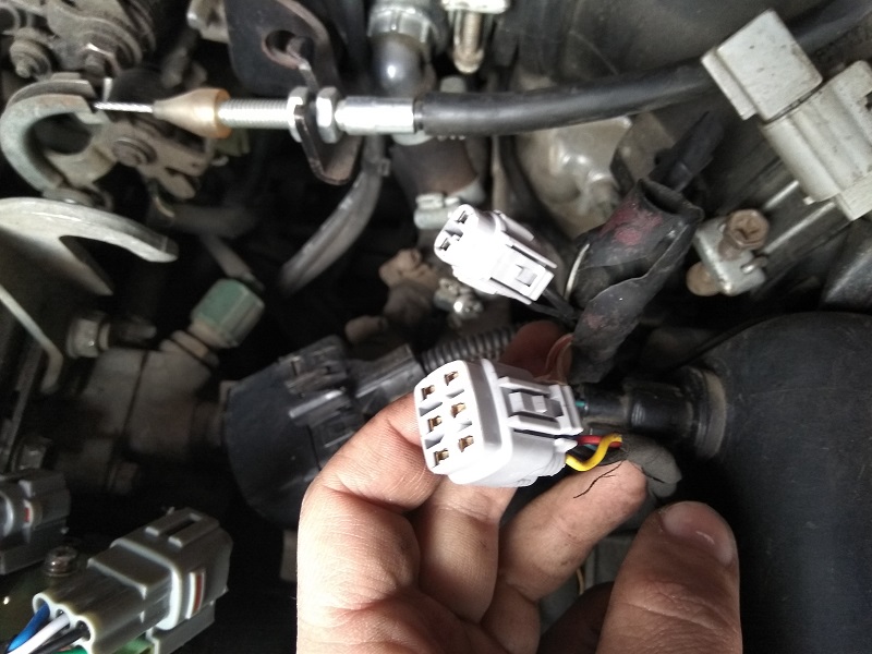

В русскоязычных версиях схем (в легионовских, в том числе) это называется "распределительной коробкой". Выглядит обычным разъёмом "много мам - много пап", только вместо "пап" с проводами там крышка-заглушка, в которой заделана стальная гребёнка, при закрытии крышки соединяющая всю грядку пинов-мам воедино. В неё легче добавить ещё один провод, а за переходное сопротивление такого соединения можно не беспокоиться.

Это такой блочек белый с заглушкой, куда идут много коричневых проводов? Я к нему и подцепился, по описанию переделки вродь так и надо. Написано, что к проводу который на E03 шел ЭБУ. Этот провод как-раз к этому блочку и идет.

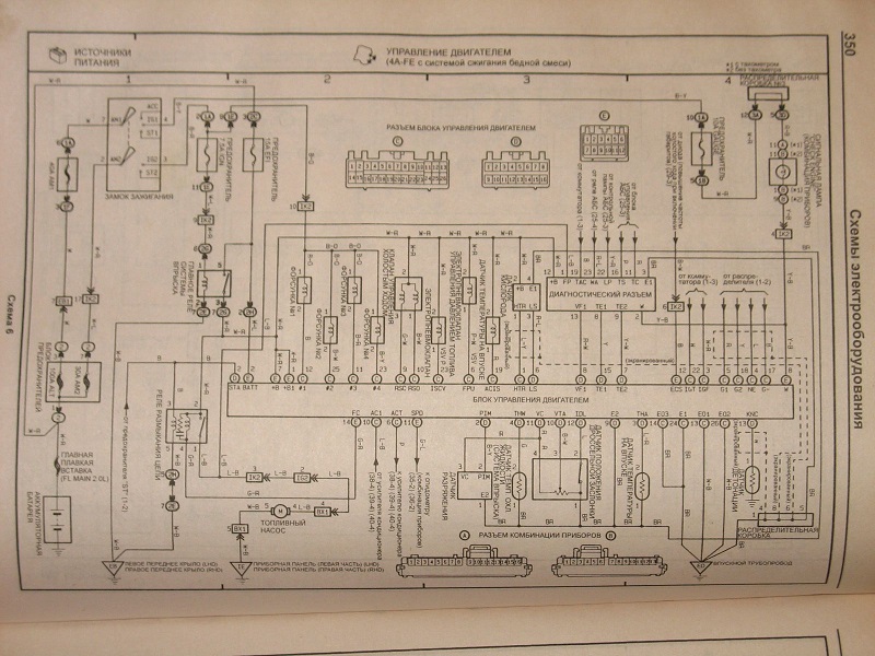

AniueКостя, вы уверены, что пин(провод) "E03, который был в 26 пиновом разъеме идет на этот блочек (блочек белый с заглушкой)? Просто я давно делал переделку и не помню куда идет этот провод. А сейчас думаю, правильно ли я сделал, или надо перекидывать провод.
СообщениеДобавлено: 24 мар 2019, 10:32
Если речь о колодке расположенной на схеме выше в правом нижнем углу.
Это колодка на которую сведены экраны всех сигнальных кабелей от датчиков и из неее все они идут на кузов.
Мишаня если двигатель работает стабильно, без глюков то с экранами у тебя все в порядке.
Японцы не зря свели все экраны в кучу - этим увеличивается помехозащищенность сигнальных линий.
Практика показывает что землю брать де попало не всегда правильно но если глюков нет не парьтесь, очень часто в сигнальных кабелях заземляется только одна сторона.
