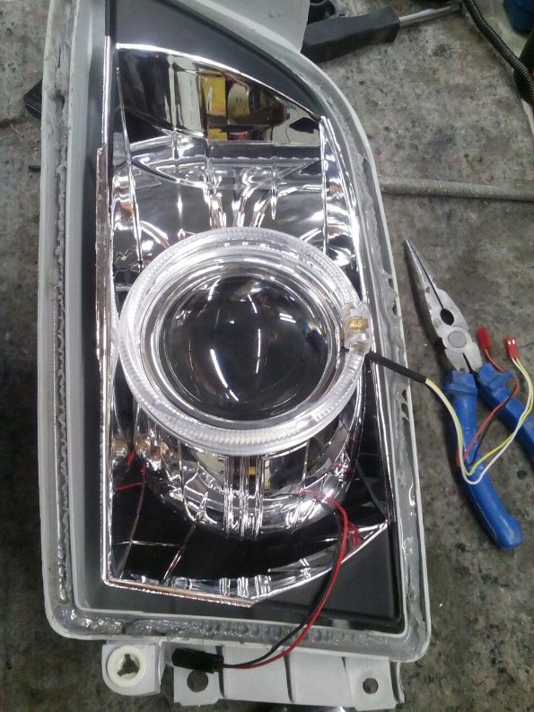

Данную запись хотел написать позже, после того как установлю оптику на свое авто.

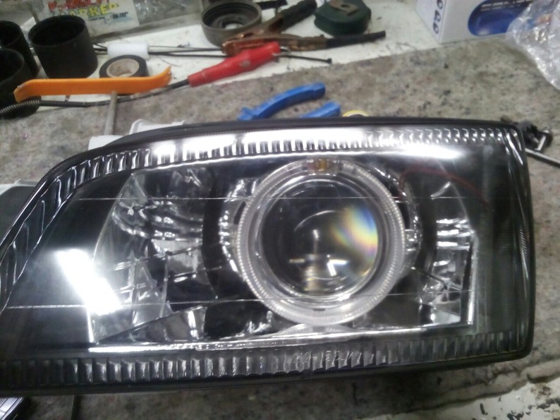

Ну раз интересно, то линзы установил трех дюймовые, хотя читал разные форумы и некоторые говорили, что они туда не влезут по габаритам - все прекрасно становится, в линзы установил лампы 5000К.
Дополнительно к линзам установил ангельские глазки, причем не как раньше были стеклянные трубки, заполненные газом, изогнутые в форме колец и помещенные внутрь прозрачных трубок, а на диодах - на данный момент это самое лучшее решение на рынке, во первых, диоды устойчивы к температурным перепадам в отличие от газа, который особенно при минусовых температурах постоянно глючит, во вторых срок службы этих глазок на 2 порядка выше. Светят ослепительно белым светом и можно их использовать в дневное время вместо ДХО.
Но просто белые ангельские глазки для меня было бы не интересно и сильно просто(как у всех) и я пошел дальше, установил глазки, которые включают в себя функцию поворота, т.е при включении поворота белый цвет глазок меняется на ярко оранжевый и мигает в такт вместе с поворотом.
Отдельно хочется отметить подход к делу и саму работу/установку линз Дмитрия _Дима_ - действительно профессионал в своем деле :ok !! Дмитрий :sps !
Перед тем как инсталлировать что-то в фару 5 раз перезвонил, предложил разные варианты линз, масок, глазок, к тому же не просто были предложения, а фотографии моих фар с разными вариантами установок, дал обширную консультацию касательно би ксеноновых линз. Касательно разборки и сборки фары сделано все на высшем уровне, следов от разборки(мех повреждения) абсолютно нет, геометрия фары не нарушена, такое ощущение, что данная фара не вскрывалась, а шла так с завода, проводка би линз уложена профессионально, ни чего не торчит, нет ни каких соплей и скруток, бронепленка на фары (клеил тонкую) приклеена шикарно
Сроки изготовления: Дмитрий получил от меня посылку с фарами и в тот же день сделав свою работу отправил ее мне.
Одним словом рекомендую всем! Преимущества: Есть все комплектующие для установки постоянно в наличие на любой цвет и вкус, качество исполнения на высшем уровне, сжатые сроки и конечно же цена - цены приемлемы :money , ту цену, которую мне заломили в Киеве не хочу и озвучивать.
Фары, повороты, повторители Depo хрусталь устанавливать на авто буду весной, так как сейчас холодно и к тому же свою Карину на зиму поставил в гараж, а катаюсь на рабочем Ланосе(это не машина, а отдельный организм, который живет своей жизнью), тогда и будут фото на машине, а пока выложу те фото, какие делал Дмитрий при инсталляции би ксеноновых линз.
Да и еще, для тех кто думает, что при установке фар Depo хрусталь как то изменится Ваш цвет в лучшую сторону, то глубоко ошибается - свет лучше не станет, обязательно в них надо внедрять линзы. Для тех кто не верит, ниже фото светового пучка с обычной галогеновой лампой в фаре и фото той же фары с внедренной трех дюймовой линзой - разница как говорится на лицо!
Тема Дмитрия _Дима_, установка линз здесь: viewtopic.php?f=34&t=3701&hilit=%D0%A3%D1%81%D1%82%D0%B0%D0%BD%D0%BE%D0%B2%D0%BA%D0%B0+%D0%BB%D0%B8%D0%BD%D0%B7
Комментарий к файлу: Фара разобрана с внедренной линзой

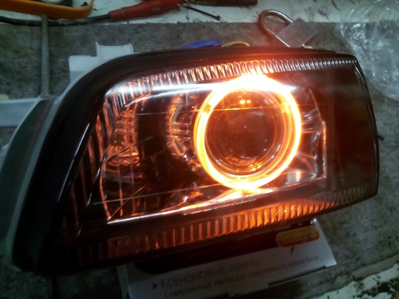

Комментарий к файлу: Ангельские глазки - белый цвет
3. Ангельские глазки, белый цвет(3).jpg [ 94.09 KIB | Просмотров: 41113 ]
Комментарий к файлу: Ангельские глазки - режим поворота
4. Ангельские глазки режим поворота(4).jpg [ 109.57 KIB | Просмотров: 41113 ]

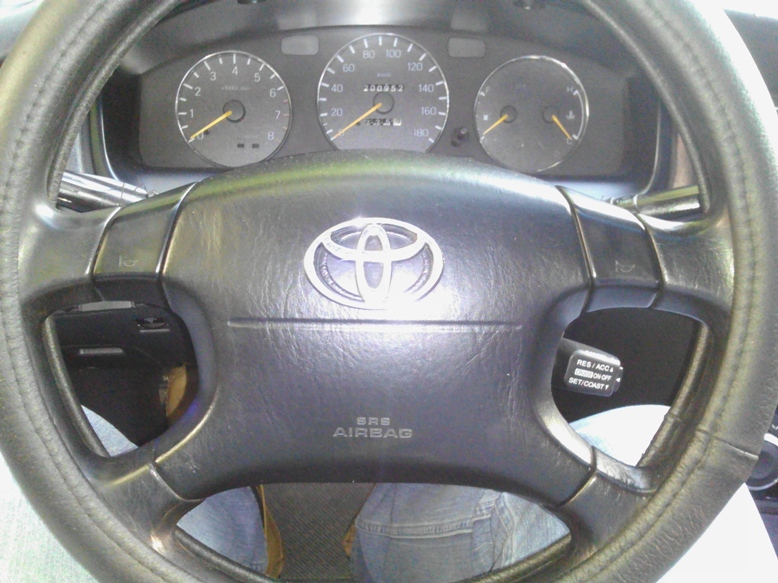

Парни,
Как то скучно стало на форуме, решил написать малость о своих доработках за зиму и весну
Сегодня пойдет речь об установке Круиз Контроля с Хюндай Таксон в Toyota Carina E.
Идею подкинул наш клубень Виктор виха, всю электрическую часть реализовал наш ГУРУ по электрике и электронике Михаил Medved, механическая часть и установка моя
И так по порядку: :write
1. Косу сплел Михаил (Medved), причем на дурака, чтобы не ошибиться подписал каждый провод, все соединения имеют разъемы, провода делал с большим запасом
2. Medved придумал индикацию в приборную панель "Cruise" и «SET» , со своим разъемом и шлейфом
3. Он же сделал разъем к управлению Круизом(весло), а также к педалям тормоза и сцепления
За что ему огромное спасибо - все сделано на высшем уровне! :sps :ok
p.s Миша про посылку я не забыл - отправлю уже со следующей недели(времени не было)
Осталось малое, разместить блок в подкапотном пространстве, придумать как закрепить весло, завести проводку в моторный отсек и все подключить.

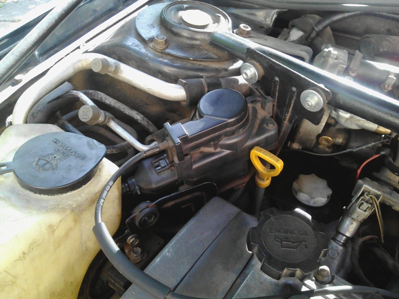

4. С блоком проблем не возникло, закрепил его на родной кронштейн от круиза(шел вместе с блоком) на распорке стаканов (2 точки крепления) и на правой подушке двигателя (3 точка крепления) сверху маленького виброгасителя, вписался как родной, как буд-то там и был с завода. С тросом сделал не так как у виха - на основной трос не привязывался, у меня на впускном коллекторе есть дополнительный кронштейн для крепления троса газа( основной трос газа может заходить в ракушку как слева так и справа) - его та я и использовал. Далее, так как основной трос газа заходит в сектор(ракушка на дросселе) сверху слева, а нижняя часть ракушки свободная, туда я завел трос с Круиза с противоположной стороны (справа) при этом сделав отверстие в ракушке справа вверху диаметром 1,5 мм и вставил штифт, чтобы не выпадал трос Круиза. Получилось следующее, что два троса смотрят на против друг другу и самое главное, когда работает основной трос от педали акселератора, то трос Круиза не задействован вообще - он не подвижен тем самым продлив его ресурс, из ракушки он не выпадает и держится хорошо, т.е как бы ракушка ходит вокруг троса, в схеме виха трос ходит вместе с тросом газа, как по мне, то не совсем хорошо, так как постоянно насилуется муфта в блоке круиза, что приведет к быстрому износу.

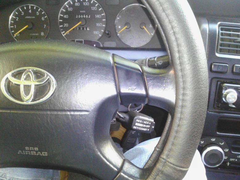

5. Весло управления КК, расположил в кожухе рулевой колонке, сделав при помощи сварки специальный кронштейн и привязался к креплениям кожуха рулевой колонки.
6. Провода все уложил в гофру.
7. Изготовил специальный упор, для отключения КК при нажатии на педаль сцепления, с тормозом проще - привязался к концевику стопа.
Хочу выразить огромную благодарность Михаилу (Medved) - это человек с Большой буквы, электрическая часть была внедрена под его чутким контролем, я своими звонками , через каждых 10 минут его задолбал - дай Бог ему здоровья, Миша еще раз :sps .
Ну и о самом главном, Круиз Контроль и все его функции работают - сбоев в работе не замечено
О всех его функциях и возможностях описывать не буду, предлагаю посмотреть видео( не мое), но там все тоже, что может мой круиз.
Ссылка: https://www.youtube.com/watch?v=-ofvjai8luU
От себя добавлю, что каждый год езжу к родителям на Донбасс 750 км в одну сторону и только в этом году правая нога у меня отдыхала.
Это действительно классная новая функция появившаяся в моем авто - рекомендую всем :ok и как всегда прошу прощения за много букв.
To be continued...

Весло1.jpg [ 223.02 KIB | Просмотров: 40428 ]
Весло 2.jpg [ 229.66 KIB | Просмотров: 40428 ]

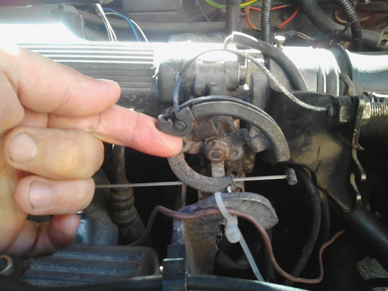

Монтаж троса КК.jpg [ 220.51 KIB | Просмотров: 40428 ]
Трос круиза не участвует в работе основного тросса газа.jpg [ 184.67 KIB | Просмотров: 40428 ]

[quote"]в схеме виха трос ходит вместе с тросом газа, как по мне, то не совсем хорошо, так как постоянно насилуется муфта в блоке круиза, что приведет к быстрому износу.[/quote]
Привет Миша ! Не много не так .Трос круиза сгибается когда газовый трос ходит.Поздравляю!!! Наконец то закончил. А как вы индикацию на круиз сделали ? Из чего?
Неудачная установка Блока круиза.Будет мешать при замене ГРМ. Придётся снимать.Ну а так всё на высшем уровне молодец!

[quote="виха"Неудачная установка Блока круиза.Будет мешать при замене ГРМ. Придётся снимать.[/quote]
Ну как по мне, раз в 500000 км открутить три гайки не составит большего труда

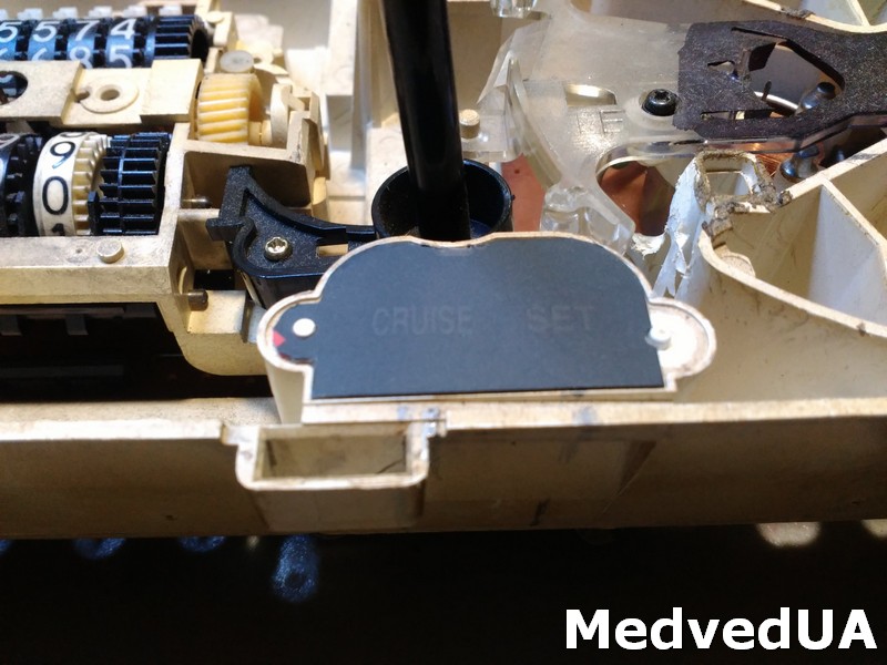

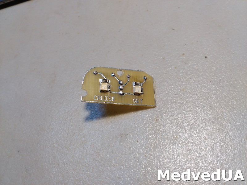

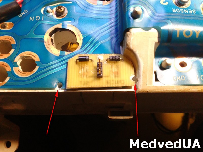

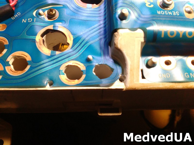

Индикатор сделали на базе куска приборки туксона.
В принципе достаточно установить 2 лампочки. Но поскольку под раздачу(разбор) попала приборка то из нее по шаблону отрезали индикаторную часть которая ставится вместо индикатора режима работы автомат коробки.
Раз пошли вопросы то я думаю что Мишаня не будет против моих дополнений.
платка была сделана вот такая.
IMG_20170422_235454.jpg [ 125.08 KIB | Просмотров: 40398 ]
На ней 2 светодиода и их обвязка честно скопированная с туксоновской приборки хотя как я и говорил достаточно 2х
обыкновенных лампочек.

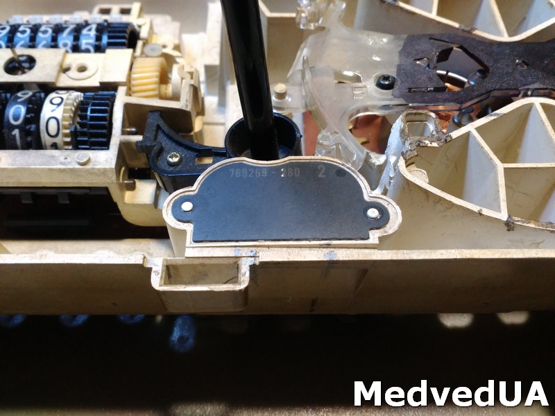

Поскольку в моих закромах есть автоматная кариновская приборка Т18 то было выбрано место индикатора автомат режима ECT\PWR. Именно там инженеры тойоты удачно расположили 2 места для лампочек и снабдили перегородкой хотя используется только одна. На фото стоит родной тойотовский светофильтр.
IMG_20170423_000650.jpg [ 119.42 KIB | Просмотров: 40398 ]
По его образу и подобию был сделан шаблон. По которому из шкалы туксона был отрезан кусочек.
IMG_20170423_000748.jpg [ 115.62 KIB | Просмотров: 40398 ]
Второе ухо крепления к сожалению попросту не поместилось на туксоновской шкале.
Есть вариант заказать такой светофильтр у ребят занимающихся изготовлением шкал но задача смены дизайна всей приборки не ставилась. Если у кого то возникнет такая необходимость размеры индикатора у меня есть.
На обратной стороне вот такая картина, второе отверстие прорезано в гибкой плате канцелярским ножом.
IMG_20170423_000849.jpg [ 115.37 KIB | Просмотров: 40398 ]
Вот сюда и ставится плата индикации, для большей надежности ее можно прикрутить шурупами с большой шляпкой Ф4 мм, в корпусе приборки уже есть для этого отверстия.
IMG_20170423_000928.jpg [ 122.22 KIB | Просмотров: 40398 ]

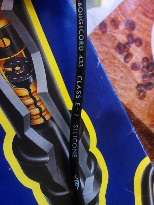

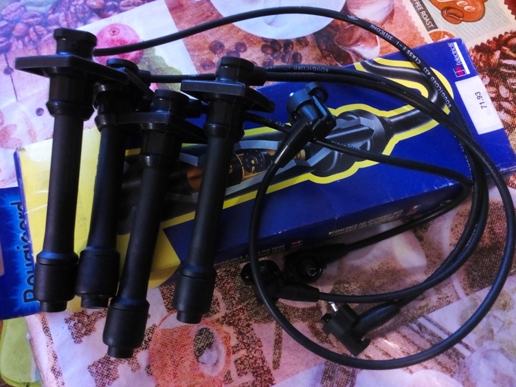

Приобрел я новый комплект высоковольтных проводов BOUGICORD 7193, как аналог 90919-22327
Замер сопротивлений BOUGICORD 7193:
1-ый провод - 3,5 кОм;
2-ой провод - 3,2 кОм;
3-ий провод - 2,6 кОм;
4-ый провод - 2,3 кОм;
Замер сопротивление проводов Yazaki год выпуска 1997, которые стояли на авто:
1-ый провод - 10,9 кОм;
2-ой провод - 9,7 кОм;
3-ий провод - 7,6 кОм;
4-ый провод - 6,9 кОм;
Как видно выше, сопротивление проводов Yazaki в трое превышает сопротивление проводов BOUGICORD. Казалось бы, что сопротивление проводов Yazaki ( если верить "букварю" меньше 25 кОм) в норме, но после замены на BOUGICORD пропали пропуски в системе зажигания и машина поехала по бодрее.
По внешнему виду провода BOUGICORD выглядят достойно, на каждом проводе присутствует маркировка, на упаковке написано "Made in France".
Исходя из информации RU-форума BOUGICORD и есть оригинал
Мурат1623 писал(а):
Михаил,BOUGICORD и есть оригинал.Но что то очень подозрительно дёшево у вас стОит.
Ниже привожу фото проводов, может, кто-то по фото скажет, это оригинальный BOUGICORD или "впарили" мне подделку?
Цена вопроса 25 долларов - это в двое дешевле от оригинала 90919-22327. Или мне подфартило купить комплект по такой цене или возможно, что продали подделку, посмотрите пожалуйста те, кто брал уже когда-то такой комплект.
Провода.jpg [ 180.28 KIB | Просмотров: 36370 ]
Маркировка провода.jpg [ 155.74 KIB | Просмотров: 36370 ]
Обозначение на упаковке.jpg [ 151.53 KIB | Просмотров: 36370 ]
