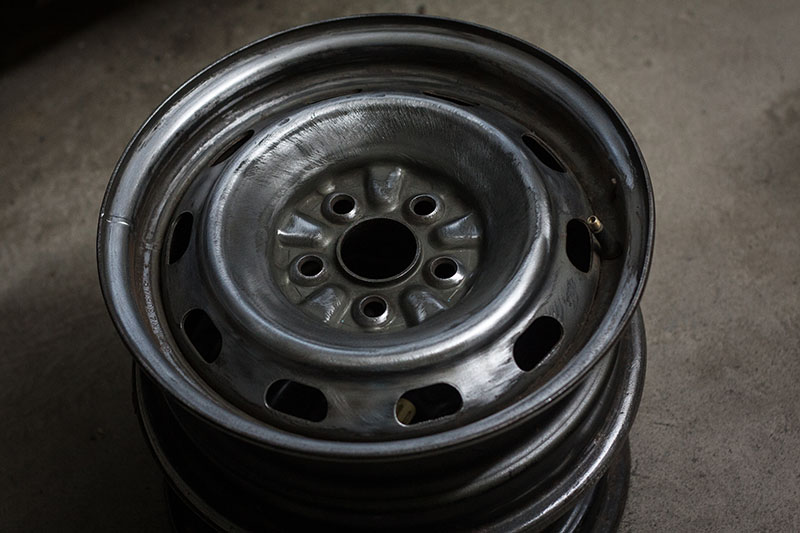

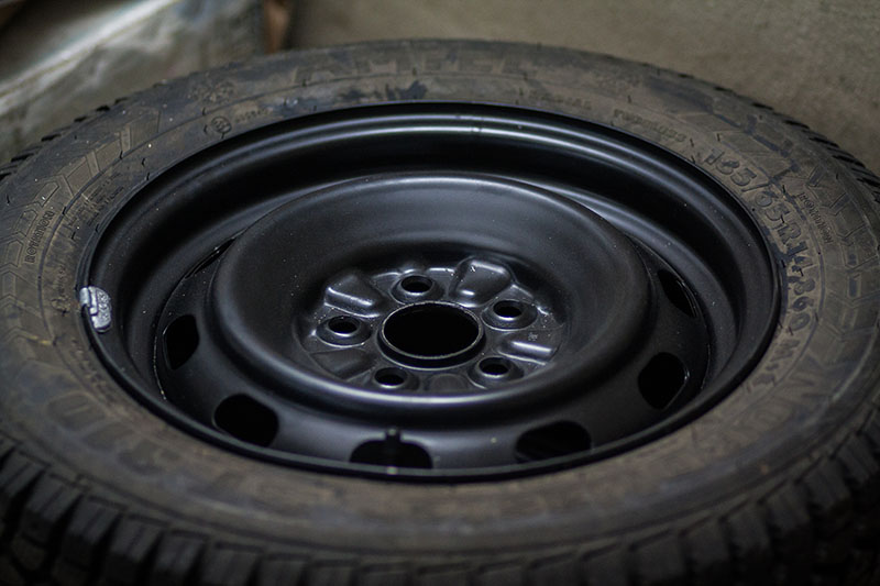

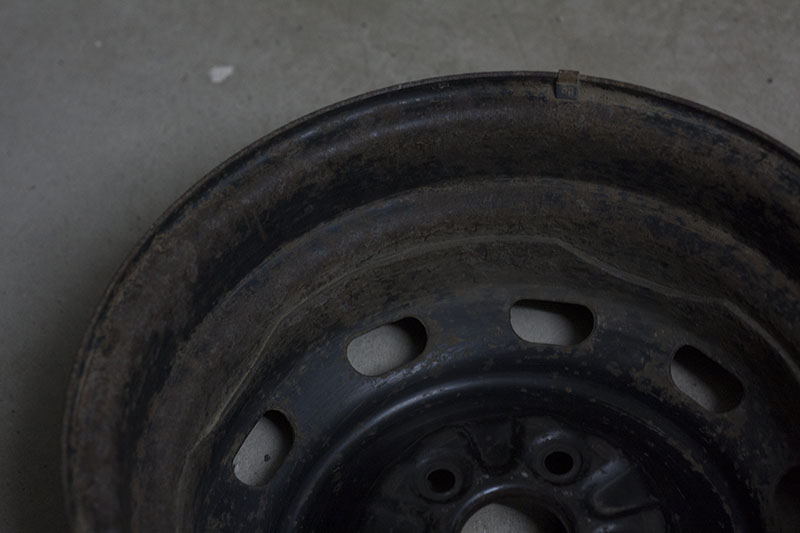

Несколько месяцев назад были приобретены стальные диски, пришлось попотеть, чтобы придать им нормальный вид, не без помощи добрых людей.
IMG_5405.jpg [ 70.2 KIB | Просмотров: 46265 ]
IMG_5412.jpg [ 102.83 KIB | Просмотров: 46265 ]
IMG_7944.jpg [ 93.35 KIB | Просмотров: 46265 ]

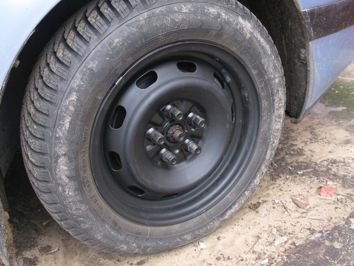

Сегодня поставил стальные диски с зимней резиной, и в процессе установки меня ожидал сюрприз, после снятия переднего левого колеса, я решил пощупать, что там да как, в итоге нашел "виток пружины", вот теперь сижу и думаю что мне делать, и как давно я так езжу...
1.jpeg [ 190.57 KIB | Просмотров: 46142 ]
2.jpeg [ 179.76 KIB | Просмотров: 46142 ]
