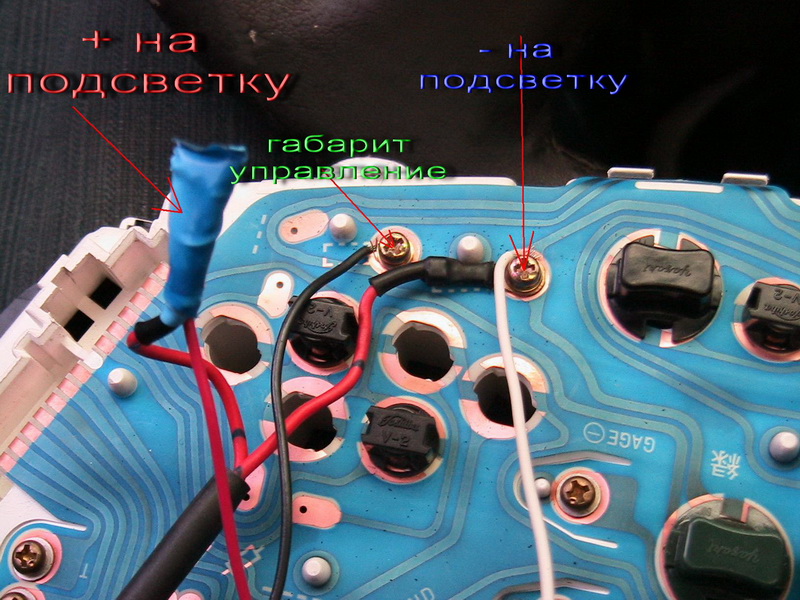

В подсветке приборки не давало покоя отсутствие плавного включения и выключения.
И в итоге нашел приемлимую схемку, обкатал, чуток усовершенствовал и успел установить.
Плавно включается при повороте ключа в АСС, при вкл габаритов притухает на 30%, не зависимо от режима с габаритами или без плавно выключается. При таком методе подключения ручная регулировка яркости штатным регулятором работает во всех режимах.
Отчетик прилагается. Действителен для приборок Т18(японок). Для Т22 прийдется перерезать дорожки на приборке.

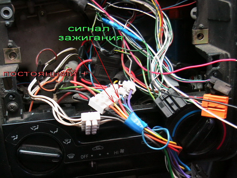

Питание и сигнал запуска(зажигания) проще снять с клемника магнитолы.
Комментарий к файлу: Находим тестером + и -
IMG_1900.jpg [ 187.95 KIB | Просмотров: 38007 ]
Комментарий к файлу: Подключаем диммер к приборке
IMG_1904.jpg [ 214.17 KIB | Просмотров: 38007 ]
Комментарий к файлу: Подключаем питание и управление к клемнику магнитолы.
IMG_1912.jpg [ 213.48 KIB | Просмотров: 38007 ]

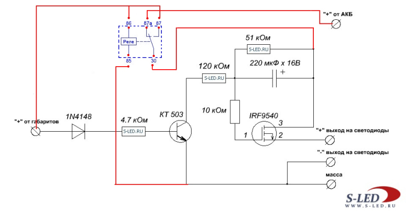

:hi Снимаю шляпу. Мега-супер. Я свою так и не добил. Не добился нужного результата и забросил на время. Что за димер использовал и если можешь поделись схемой. :friend

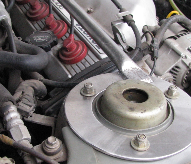

Medved , зацени, что я навоял -
http://www.drive2.ru/cars/toyota/carina ... 8198/#post
Как тебе из нержавейки ( труба Ду25 ) ?
вот такую
Чуток доработал, добавил для второго режима реле, там в схеме на полевике сток нужно поменять с истоком.
То что доктор прописал, и красить не нужно и по жесткости ей равных нет.

и каждый раз распорку снимать для замены свечей ?
СообщениеДобавлено: 12 дек 2011, 11:02
На Карине 2 3SFE тоже под наклоном стоит, не думаю что распорка мешает снять свечи.

А какой из резисторов отвечает за время розжига? Хотелось бы чтоб быстрей зажигались. А так схемка працюе!
Я трубу вперёд сместил, как раз про замену свечей думал :))
Копия Изображение 9 008.jpg [ 277.56 KIB | Просмотров: 37794 ]
Пробовал и 120 и 51 ком подстраиваь реагируют слабенько в основном нужно играть емкостью 470мкф - 10сек,
220 - 5сек и еще первый запуск чуток затягивается. Если выключения кратковременные поджиг происходит быстрее.

Установил схемку, на столе от блока питания работает отлично. С начало была та же проблема что и на моей схеме, тускло светила приборка, но на этой получилось "убить сразу 2 зайца", повысить яркость и паузу убрать, почти моментальное реагирование. Получилось это подбором резистора вместо 120Ком на 33Ком, остальные мало что изменяли. И еще получилось задержка свечения на 1 сек. Завтра буду на машине пробовать и сниму на фотик, надеюсь не будут сюрпризы! :o
П.С.
Спасибо Medved-у за схемкую :wink:

При моем подключении минус идет через штатный регулятор и автоматически присутствует регуляция яркости причем в двух режимах как в вмаксимуме так и режиме габарита.

Да, у меня по + стоит регулятор яркости и регулируется всё кроме приборки, надо что-то придумать. Может реле с 5 контактами вставить, но думаю что при переключении с контакта 87 на 87а будет заметна доли секундное выключение.

СообщениеДобавлено: 18 дек 2011, 14:26
Не будет, скорость срабатывания реле быстрее чем наши глаза и при перебросе конденсатор не успевает разрядится и сглаживает скачек.
В последней версии чтобы оставить регулировку в двух режимах я вобще реле с гасящим резистором поставил между ногами 86 и 87 для снижения общей яркости в режиме габарита. Светодиоды в таком случае яркость снижают а реле остается включенное.

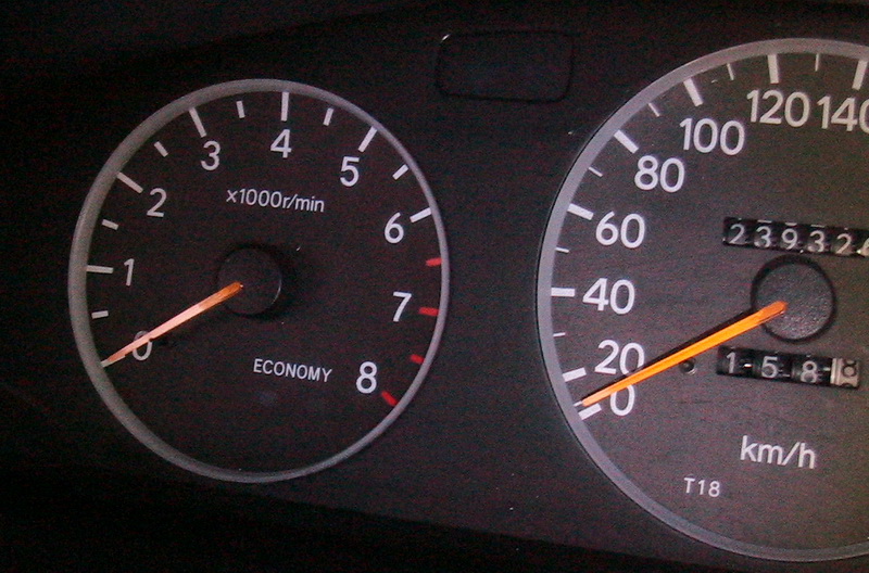

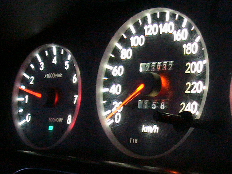

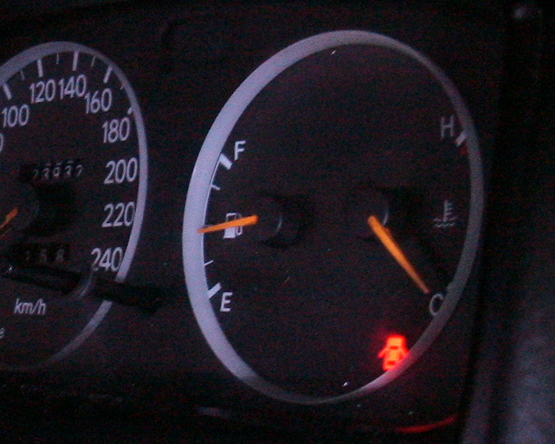

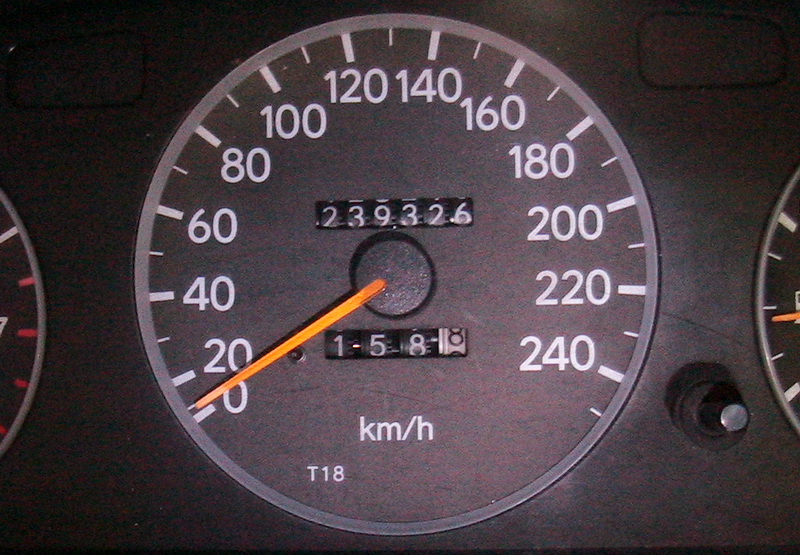

Поставил вместо металических полупрозрачные белые матовые кольца с внутренними фасками.
Фотки прилагаются, при включении подсветки кольца начинают светится но несовсем так как хотелось.
Подсветка пробивается через риски стандартных шкал приборов. Теперь осталось переделать шкалы для большего засвета колец и изменения дизайна.
+ видео правда с телефона
IMG_1931.jpg [ 198.5 KIB | Просмотров: 37610 ]
IMG_1934.jpg [ 177.03 KIB | Просмотров: 37610 ]
IMG_1937.jpg [ 185.4 KIB | Просмотров: 37610 ]
IMG_1940.jpg [ 192.71 KIB | Просмотров: 37610 ]
IMG_1941.jpg [ 107.69 KIB | Просмотров: 37610 ]
IMG_1943.jpg [ 159.2 KIB | Просмотров: 37610 ]
