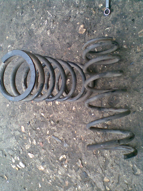

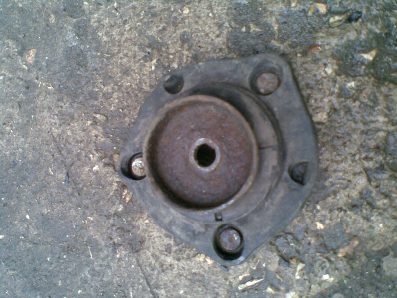

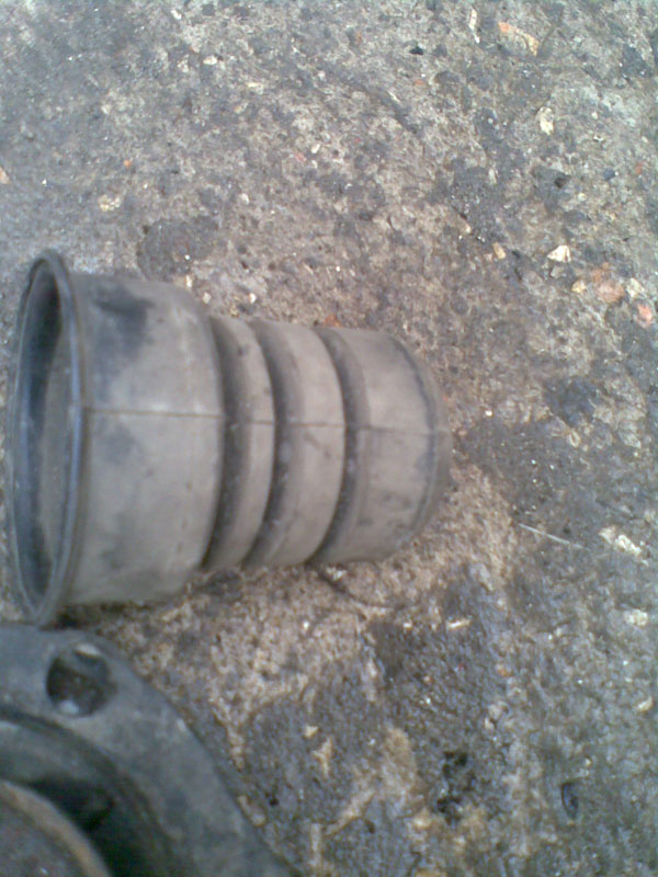

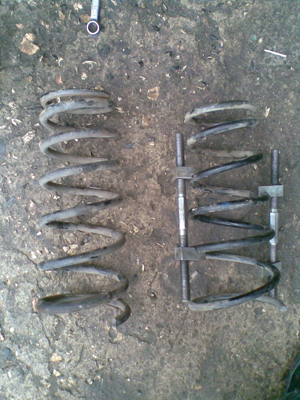

Сегодня розбирался с диким грохотом задней подвески.
Так как все что могло греметь поменяли, тупо сняли стойку, по тому как скрип шол от нее.
И опять сталкнулся с чудесами предпродажного ремонта.
Веселые Украинские парни поставили пружины от Короллы, а между опорой стойки и пружиной поставили Жигулевскую полурезиновую проставку что бы поднять задницу. По тому что пружина тоньше и меньше на один виток.
В итоге со временем эту проставку-подушку расплющело и пружина билась в опору.
На разборке сразу купили б\у пружины от 2-х литрового Лифтбэка, состояние так себе, но точно нужно.
Отбойники были тоже не оиригинал, но их пока оставили, пыльников небыло вообще, поставили от 99-й.
Сделал несколько телефонных фото, качество хромает, но для обозрения пойдет.

СообщениеДобавлено: 21 сен 2010, 23:18
Да чудес не бывает - все оказалось довольно просто.
Скрипело канешно не на шутку :shock: :shock: Сам слышал :shock: :shock: в живую :!:
Главное что нашли и победили :!:

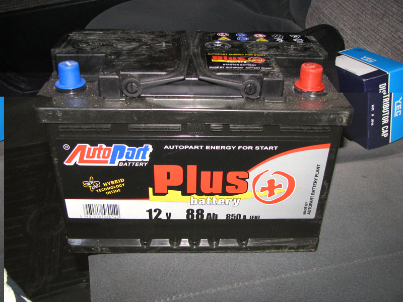

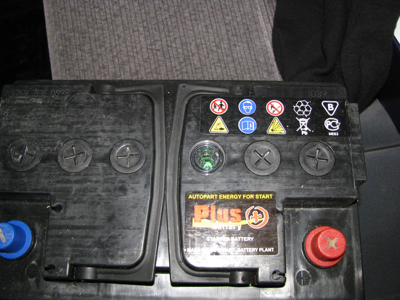

На днях прошла замена крышки трамплера и аккумулятора, на заднем плане видно коробочку от крышки (не оригинал, но Япония)
Акум взял польский с Огромным объемом (стоит музыка с усилителями), до этого стояла 3 года Веста 74 А, точно такого же размера.
Реально понимаю, что генератор, скорей всего, акум полностью дозаряжать не будет, ну придется по весне снять зарядить принудительно.
Ожидаються ВВ провода, тоже заказал не оригинал, но Японские.
По ценам:
Крышка - 153 грн
Провода - 480 грн
Аккумулятор - 750 грн (цена оптовая) розничная 900 грн
