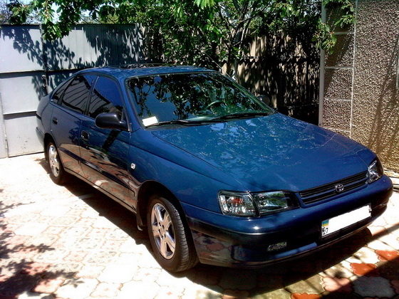

Хочу сказать Большое Спасибо всем создателям и участникам этого форума! До того, как случайно набрел на ваш сайт, думал уже продавать свою Кариночку. Действительно, очень много полезной информации, которой я и воспользовался.
Первое, погасил лампу «чек», долго она меня раздражала, и никто из электриков не мог устранить эту проблему: они ставят новый датчик кислорода и не знают, что есть LB модификация. Сам вычитал, разобрался, поменял на датчик обедненной смеси и закрыл тему, не забыв потом ткнуть носом этих гениев!
Второе, узнал, что все- таки имеется место для фильтра салона: выгреб кило мусора, химией почистил испаритель, установил фильтр. Избавился от подвального запаха и пыли в салоне. Интересно смотреть на реакцию людей, которые несколько лет, являясь владельцами Карин, узнают о его существовании.
Третье, поменял все ограничители на дверях. Подошли «мамы» от Ланоса – лучше новых!
Четвертое, поменял крышку трамблера с проводами (Exist за 26 у.е.) и узнал, что свечи только платиновые идут, поменял все и машина по-другому поехала.
Пятое, поменял фары на Хрусталь, установил лампы Philips XP и полирнул весь кузов. Внешность сразу помолодела.
Шестое, привел в порядок всю подвеску.
Все это, и много чего другого по мелочи, я поведал здесь!
Впереди полная обезшумка салона и установка качественной акустики.

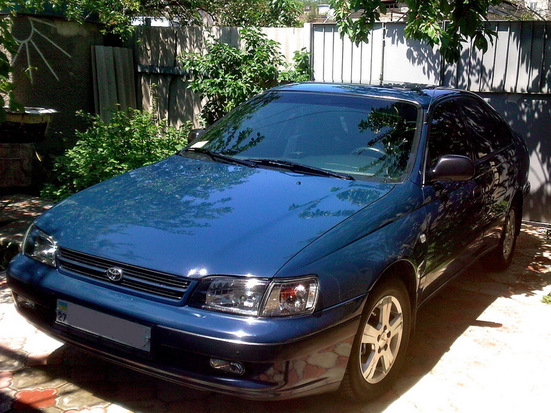

Фото 2

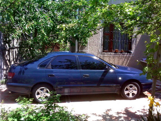

Спасибо всем! Нравится она мне несмотря на свой возвраст(надежная, экономная, внешность актуальна, да и кондишен сейчас кстати очень).

Полировал кругом с антицарапином, а потом защитным полеролем с тифлоном покрыл. Нудно только это все очень, 2 дня ушло.
