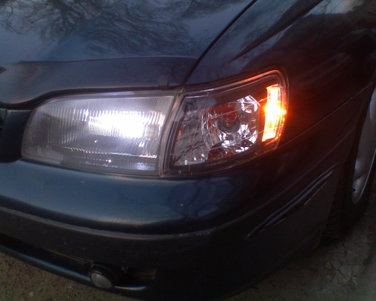

Вот были установлены поворотники - хрусталики. Немного изменил функции лампочек - вдухконтактную лампочку закинул полностью на поворот (для пущей аркости) а маленькую боковушку на габарит

СообщениеДобавлено: 25 мар 2010, 09:28
мой совет!!!!!!!!
срочно доп лампочку в поворотнике которая как габарит замени на диод!!! У Жеки было так же и со временем поплавился поворотник!
СообщениеДобавлено: 25 мар 2010, 09:36
выруби теперь габариты в основной фаре
СообщениеДобавлено: 25 мар 2010, 09:44
мой совет!!!!!!!!
че в натуре ???????? коль так заменю конечно
+1 основные габариты на мороз, с туманками у меня так вообще жырно смотрелось
СообщениеДобавлено: 25 мар 2010, 13:23
adyrov писал(а):
мой совет!!!!!!!!
Меняй лампа греется оч хорошо 8) У меня задние туманки козлы запаралелили с габаритами :arrow: проплавлен и патрон и корпус фонаря :evil: хорошо хоть с наружи уцелел(стояли лампы 15ватт) :!: :!: :!:
СообщениеДобавлено: 25 мар 2010, 14:38
у меня все нормально
ничего не проплавляется и не греется
СообщениеДобавлено: 25 мар 2010, 15:02
потому что стоит маломощная лампа. Для справки в подсветку климата маленькие лампочки идут от 1 до 3 ватт. (если память не подводит)... на один ват светить не будет. а 3 ватта - проплавит рассеиватель... зачем рисковать новыми поворотниками? У Жеки я своими глазами видел проплавленные лампочкой поворотники... Проще не рисковать и сразу диод вкорячить и забыть...
Кст. на моей хонде в родном доп стопе отражатель проплавился насквозь и потек :shock:
СообщениеДобавлено: 25 мар 2010, 15:41
сходил посмотрел, вроде никаких признаков плавки нет, ежу с ними уже 2 недели, но все равно вставлю диоды оранжевые все равно лучше лампочки будет
