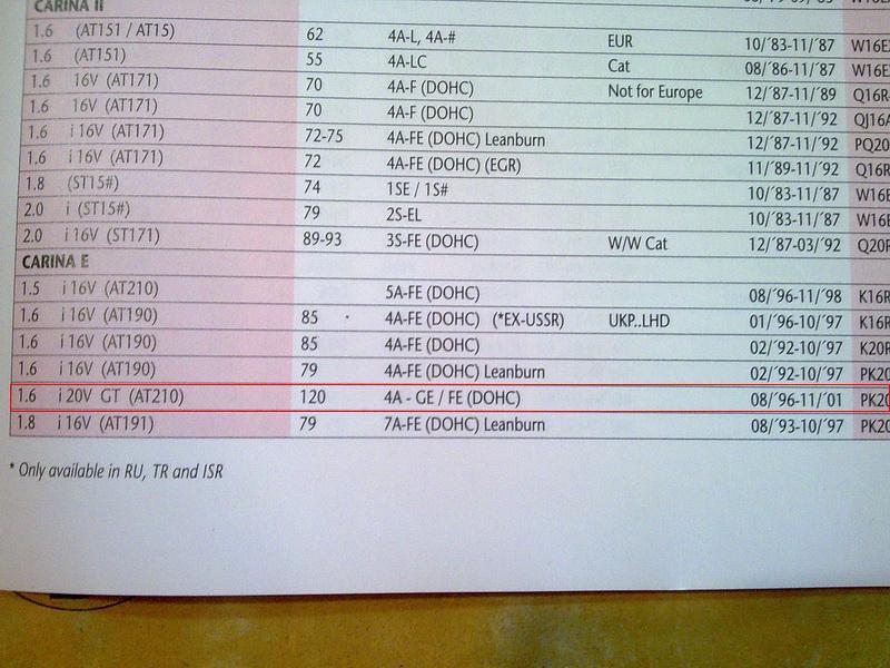

Получил новый каталог по свечам 2010 "Denso" и вот, что увидел :arrow: :arrow:
В старом каталоге не было такой Каринки :twisted: Что скажите :?: :wink:
012.jpg [ 91.47 KIB | Просмотров: 35153 ]

Епона мама :shock: Такаго движка вроде на экзите нет. Надо посмотреть.
Эт что ж получается, пятицелиндровая карина. Как только такое двигло в нее впихнуть :?: :arrow: как в ауди что ли :?:

почему пятицилиндровая?:)
просто 5 клапанов на цилиндр. А каталог какой-то странный, и 5а-фе и 4а-ге никогда на карины не ставились.

народ да это просто японские версии, праворукие, на форуме есть их фотки даже, выпускались еще позже чем наши :D

Так называемый BlackTop, ставил себе Beco на российском форуме.
Но помойму заводского варианта Карины с таким двигателем не было.
Dmitry_R должен знать точно.
Насчет 5a-fe неуверен ,а вот ;4a-ge было только на Carina ED кроме того указан 210 кузов такшо скорее всего это чистая япономать :!:

Знаю точно. Была Карина с таким мотором и довольно много. 1996-2001 года выпуска. Только для Японского рынка и только с правым рулем.
Модель называлась Carina 1.6 GT (165 л/с)
http://catalog.drom.ru/toyota/carina/g_1996_654/
