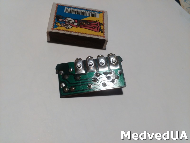

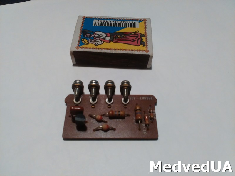

1,винты экономайзера - вынять приборку и просто затянуть все винты на ее спине.
2, если простая протяжка не поможет - достать экономайзер из приборки и пропаять все пайки.
Реакция на переключение в оранжевую лампу совпадает с резкой прогазовкой, выше 2000 оборотов - этим командует сигнал с ЭБУ. Цветомузыка чаще всего происходит на холостых, в этом режиме должна жестко гореть зеленая лампа.
Экономайзер достать из приборки не сложно. Достать приборку и снять стекло - 2 шурупа на пластике маски приборки + 4 винта крепления всей приборки, стекло на защелках - 4 сверху , 4 снизу. Под тахометром будет видна плата экономайзера у неё 4 винта контактно крепежных.
