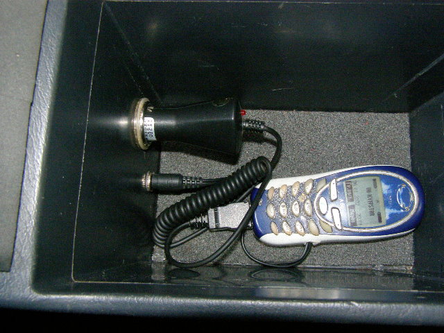

Прилагаю фото под соединения.Подсоеденил к подсветке салона.существует тумблер на подсветку.При постановке на охрану включаю тумблер сразу идёт звонок(контролька)выбиваю и закрываю двери .При открывании двери или багажника идёт вызов.Проверено и без отказно.Даже если и грабером перехвачен сигнал это взломщикам не поможет.Открыли двери и сигнал через 10 секунд у меня.Система съёмная .

виха
а если для начала обесточить тачку,будет ли система работать???
 Заголовок сообщения: Re: GSM сигнализация
СообщениеДобавлено: 15 ноя 2014, 19:35
виха
Пока не сядет акум в мобилке.

виха
По первах нужно до братся до акума -открыть капот.И через минуту-2 я бегу обезтачивать мозги спецу
