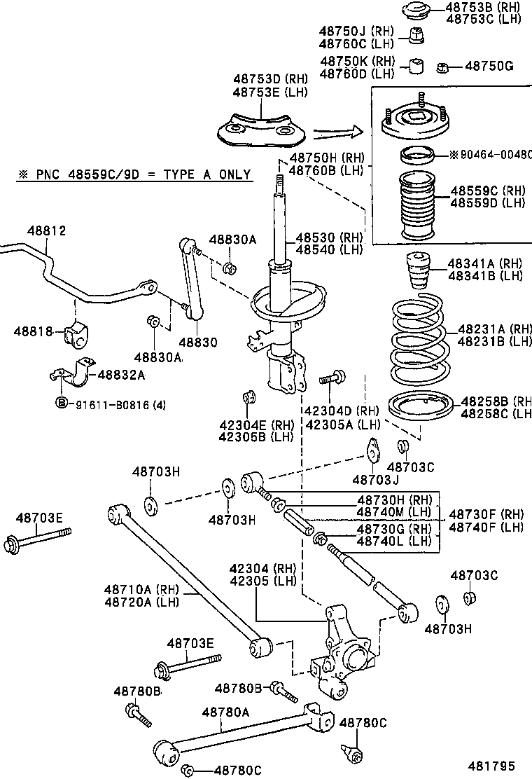

шайба подкладная выгнулась и резина не действует на опорном.
Виктор, можно по подробней про шайбу, не могу понять какая шайба и где она стоит? Покажи на схеме
481795.gif [ 26.17 KIB | Просмотров: 28297 ]

Этот колпачёк-так вернее будет относится к опоре.Отдельно не продаётся.
IMG_20161003_170222.jpg [ 62.24 KIB | Просмотров: 28265 ]
