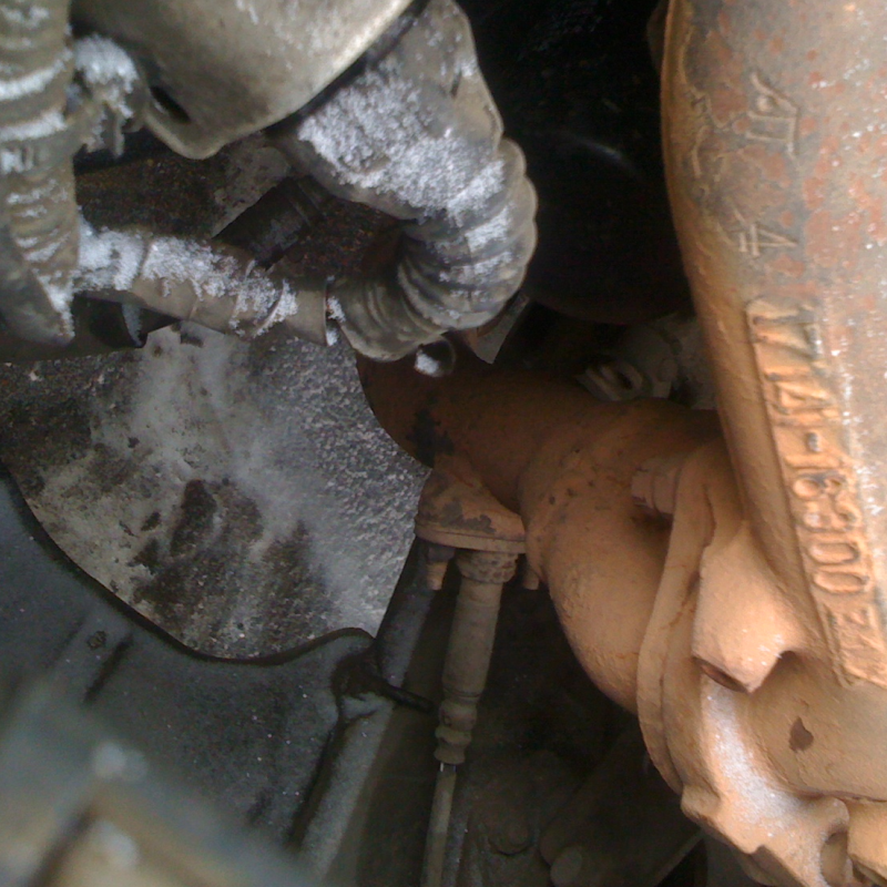

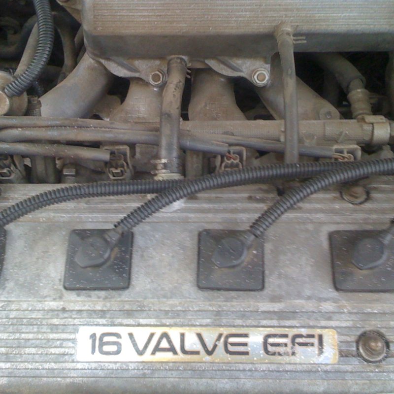

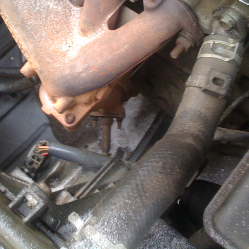

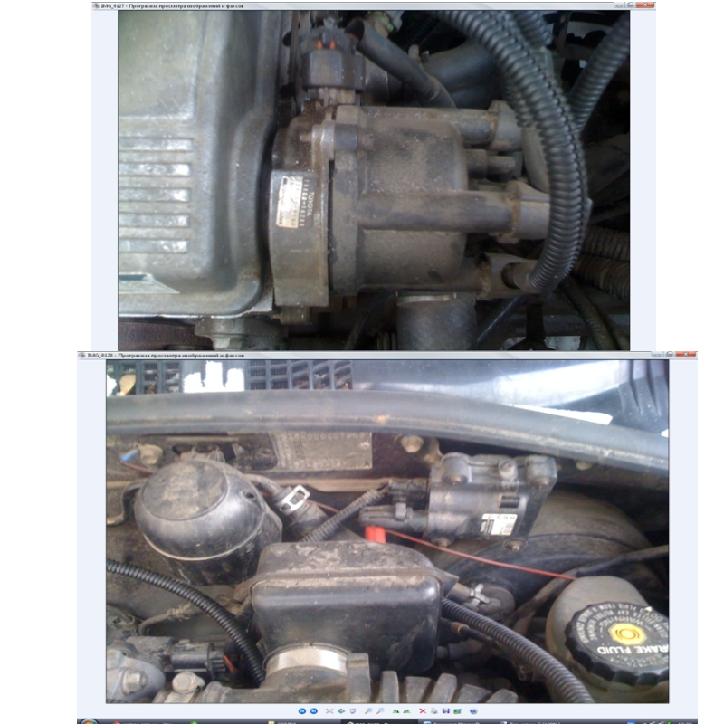

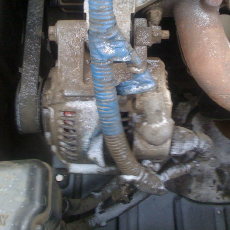

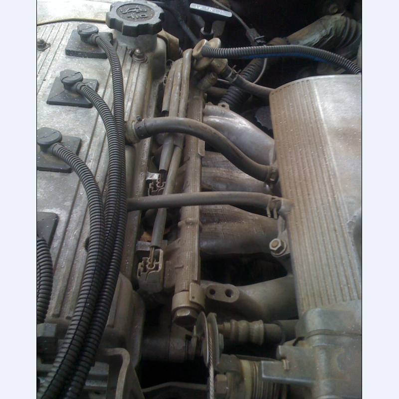

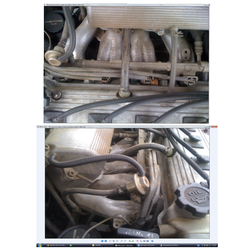

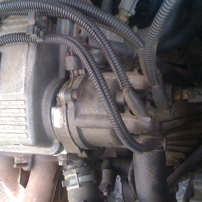

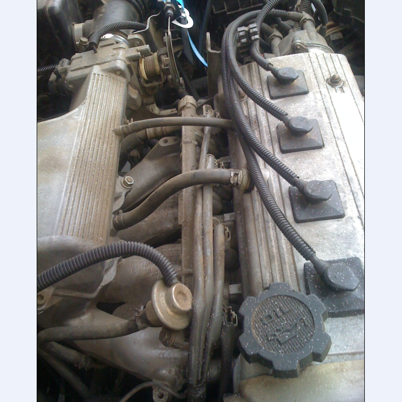

Всім привіт!!
Нарешті я знову обзавівся компютером, а то через телефон ніякого задоволення від інтернету!!
Прошу зараз мене не FAQати, бо я вже прочитав там багато цікавої інформації, але хотілося б знати, який у мене все ж таки мотор - LB чи ні?
З всього написаного зробив висновок, що LB, але хотілося б знати точно, а то хочеться поміняти свічки і думаю, які саме.
Машину купляв з Denso K20R-U, але практично зразу їх поміняв, потім були NJK.
Зараз збираю на IK20(які підходять для LB мотора), але не впевнений який він у мене.
Фото викладую нижче.
Дякую всім!!

 Заголовок сообщения: Re: LB ЧИ НІ ???
СообщениеДобавлено: 14 фев 2012, 18:53
LB :-) 100%
СообщениеДобавлено: 14 фев 2012, 18:55
LB в тебе.
Тут http://carina-e.ru/viewtopic.php?t=175 читав ?
СообщениеДобавлено: 14 фев 2012, 19:15
Сообщений: 98
Откуда: Черновцы Украина
авто: CARINA E
усі 44 стор. не осилив, ну основне зрозумів.
я так і написав вище, що у мене LB, але так як я не спец в цих справах хотілося знати точно.
Дякую!!
СообщениеДобавлено: 14 фев 2012, 21:28
Сообщений: 235
4A-FE
это LB версия :)
Трамплер Denso как и у меня на 7A-FE, тоже LB
СообщениеДобавлено: 14 фев 2012, 21:36
LB 100% Впускной коллектор раздвоенный.
СообщениеДобавлено: 14 фев 2012, 22:31
В сети
...и форсунки в голову воткнуты, а не во впускной коллектор.
СообщениеДобавлено: 15 фев 2012, 08:19
Зарегистрирован: 16 янв 2012, 08:21
Сообщений: 19
авто: 4AFE LB
Пятий провід на катушку(яка стоїть окремо) + форсунки в ГБЦ+датчик збідненої суміші між вихлопом і радіатором -
LB 100%

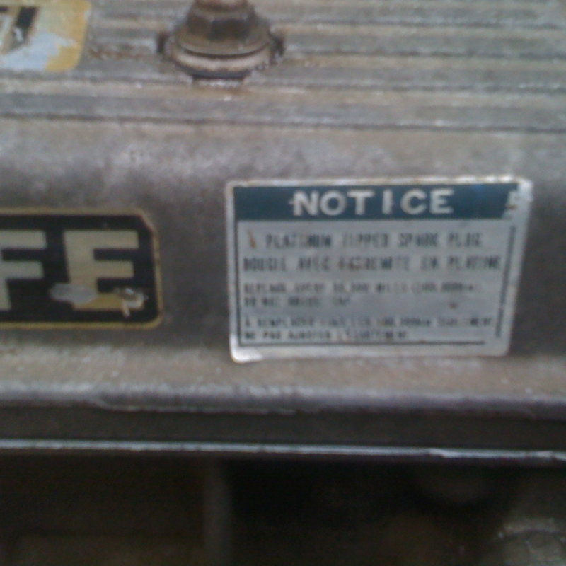

СообщениеДобавлено: 15 фев 2012, 08:21
Сообщений: 19
авто: 4AFE LB
+ табличка про використання лише платинових свічок
1,6 GLI 4AFE LB,седан, англ.

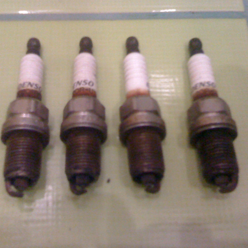

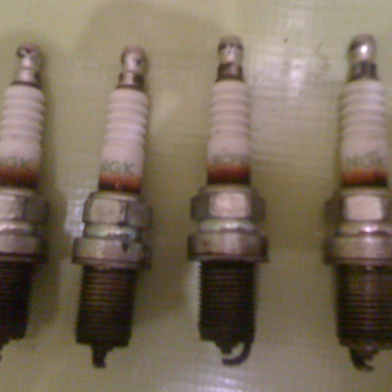

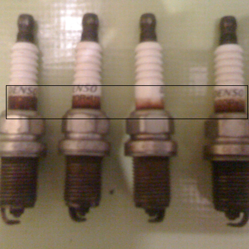

Раз пішла тема про заміну свічок, підскажіть будь-ласка, що це за додатковий нагар на білому ізоляторі, при чому на всіх моїх свічках.
Купив машину з денсо, але одразу їх поміняв, потім катався на нжк, свічки такі самі на вигляд, зараз катаюся на якихось бош, і вони на вигляд такі самі.
В чому проблема, може треба поміняти провода.
Взагалі зараз суттєво збільшився розхід, от і вирішив потолкувати на цю тему.
Лямбду перевіряв на сто, сказали що працює добре.
мотор як зясувалося 100 % LB.
Можливо свічки, можливо лямбда, може є якісь варіанти?
Хто чим допоможе!!
ДЯКУЮ!!!
СообщениеДобавлено: 17 фев 2012, 21:41
Это нагар от паров масла, в следствии напряженности электрического поля.
Возникает обычно из за неплотных сальников свечных колодцев, через них и просачивается масло.
Никакой проблемы не представляет кроме некрасивого вида свечей. Убирается тряпочкой с растворителем. Поменяешь сальники свечных колодцев - налета почти не будет.
СообщениеДобавлено: 17 фев 2012, 22:02
Сообщений: 98
авто: CARINA E
це сальніки, які знаходяться на кришці?
СообщениеДобавлено: 18 фев 2012, 09:19
Сообщений: 61
Они самые - 11193-15010.
Кроме того, обрати внимание, на LB применяют только платиновые (иридиевые) свечи с зазором 1,3 (1,1) мм
