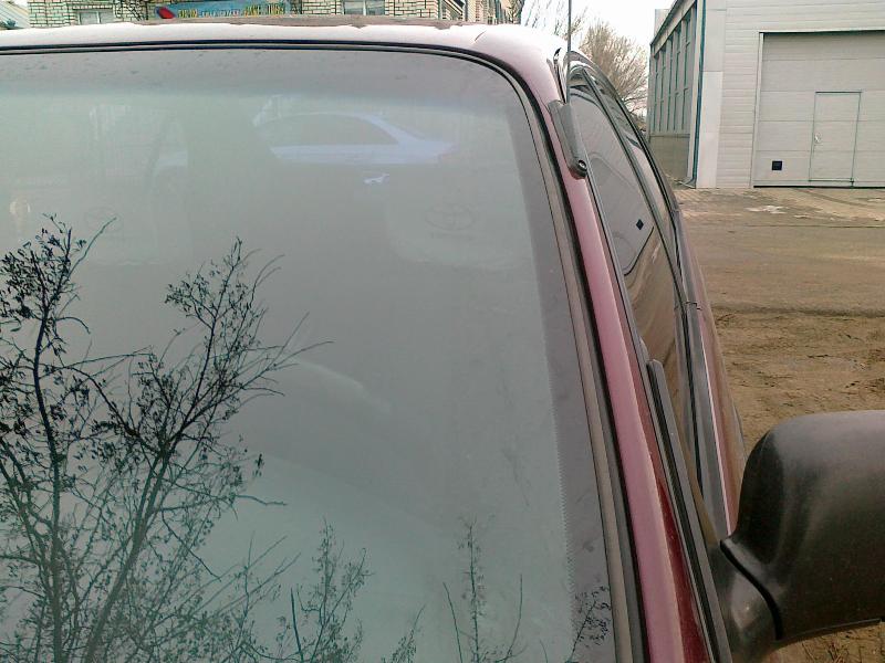

при замене стекла уплотнитель от старости пришёл в негодность. примерили от aveo - уплотнитель ложится во внутрь оконного проёма .теперь и стекло стоит красиво и избавился от болячки carin ( дождевые потёки на передних боковых стёклах во время движения)

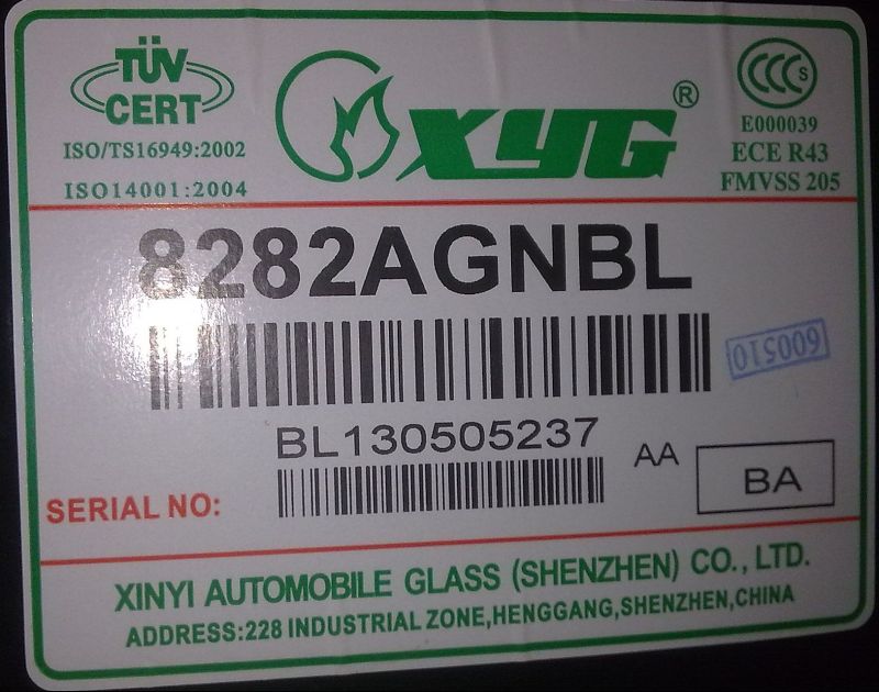

Огромное :sps всем откликнувшимся !!!
Всё Пацики!Наконец-то вчера установил новое Стёклышко :vik
Так что тему можно закрывать.
Комментарий к файлу: С такой наклейкой
2.jpg [ 79.53 KIB | Просмотров: 37171 ]
Комментарий к файлу: И такой маркировкой
1.jpg [ 59.51 KIB | Просмотров: 37171 ]

расматривайте
1.JPG [ 84.73 KIB | Просмотров: 37138 ]

да - потёки на боковых стёклах напрягают в погоду когда в принципе не очень сыро, но нужно помыть лобовое а боковые чистые то пачкаются и они и, что ещё хуже, при приоткрытых боковых стёклах это всё капает на пульт управления стёклоподъёмниками..ну очень напрягает
видел как-то, на ру форуме кажись, ориг. прибомбасы, которые как-то вставляются в резинку или ещё как-то там вобщем барьерчики такие 2шт вертикально вдоль стоек

Кариновский уплотнитель лутше. Он закрывает изгибы кузова вокруг стекла, что бы туда меньше воды и грязи попадало. А так мало того что все туда лететь будет, так еще и вместе изгиба будет краска выбиваться, а там и ржаветь начнет...
Полностью согласен.Кстати мой родной уплотнитель остался цел , его и установили.
