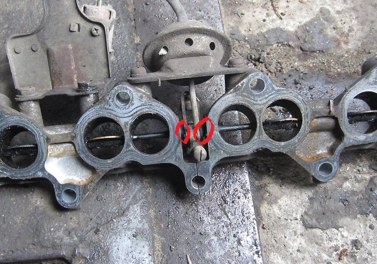

всем привет!!! нужна помощь, имеем 1.8 LB, установлено ГБО 2 поколение, машина тянет нормально, расход нормальный, но на холостых троит один цилиндр, нашли подсос воздуха из под вала, на котором расположены заслонки и который входит в фланец впускного коллектора, на фото поймете!!! вопрос в чем: у кого такое было??? есть ли там на валу какое то уплотнение, какие то втулки????

все здеся http://www.carina-e.ru/viewtopic.php?f= ... 0%BA%D0%B8

спасибо, после отпуска заменю сальники, надеюсь троение уйдёт!!!

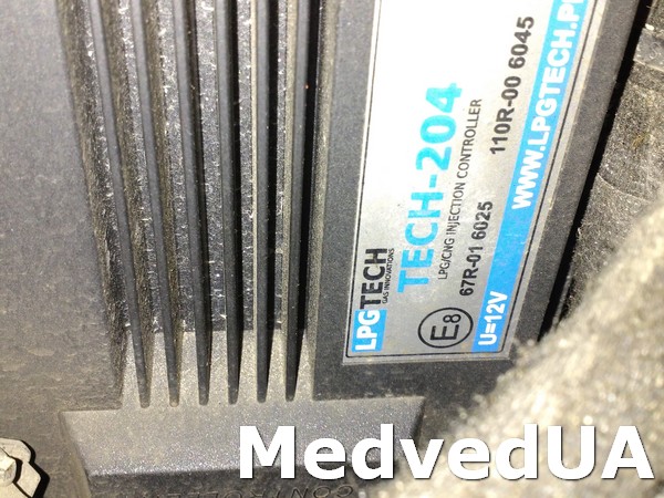

Да тоже на газу, все руки не доходят залезть в его настройки .... 4е поколение, поставил осенью, вроде с ЛБ режимом подружилось.
 Заголовок сообщения: Re: ГБО на Карине.
СообщениеДобавлено: 25 май 2016, 20:56
Нас стает все больше :-) А что за мозги газовые?
СообщениеДобавлено: 25 май 2016, 23:44
LPG - 204, форсунки, фильтра и редуктор то же .
