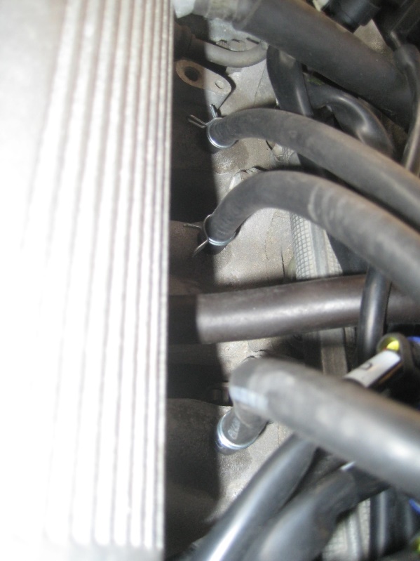

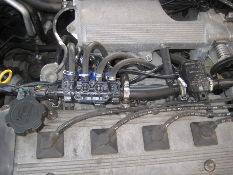

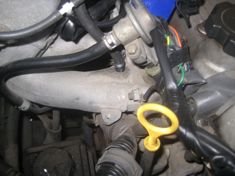

Вобщем, поставили мне ГБО. Сегодня забрал машину, хожу расстроенный целый день. Качеством монтажа недоволен абсолютно. Я понимал, что все эти "лишние" шлангочки и провода будут портить внешний вид подкапотного пространства, но чтоб вот так! Я бы сам уложил провода лучше. Вернее, они кажется вообще не старались их кудато уложить. Как провода легли, так они их и обмотали черной изолентой. Да и обмотать аккуратно не смогли.
Но это еще пол беды. У меня 7А-FE. На фото покажу места, куда они врезали форсунки. Помоему некоторые из них попадают на воздуховоды с заслонками, которые у меня почти всегда закрыты (светится лампочка ЕКОНОМ).
1. У кого на бедных двигателях стоит ГБО, подскажите где во впускном коллекторе врезаны форсунки.
2. Посоветуйте, что лучше сделать в моей ситуации. :help
P.S. И еще один неприятный момент. Тороидальный баллон на 43 литра, выше запаски. Поэтому в нишу полностью не влазит. Придется настилать чегото в багажнике, что уменьшит обьем оного. Одни расстройства :cry: :cry: :cry:
1.jpg [ 190.69 KIB | Просмотров: 41305 ]
Комментарий к файлу: Врезка форсунки
3.jpg [ 165.43 KIB | Просмотров: 41305 ]
Комментарий к файлу: Остальные форсунки
4.jpg [ 113.52 KIB | Просмотров: 41305 ]
Комментарий к файлу: Красные стрелки показывают, где врезаны газовые форсунки.
коллектор.jpg [ 63.36 KIB | Просмотров: 41275 ]
Последний раз редактировалось Slesh 17 окт 2014, 12:31, всего редактировалось 1 раз.

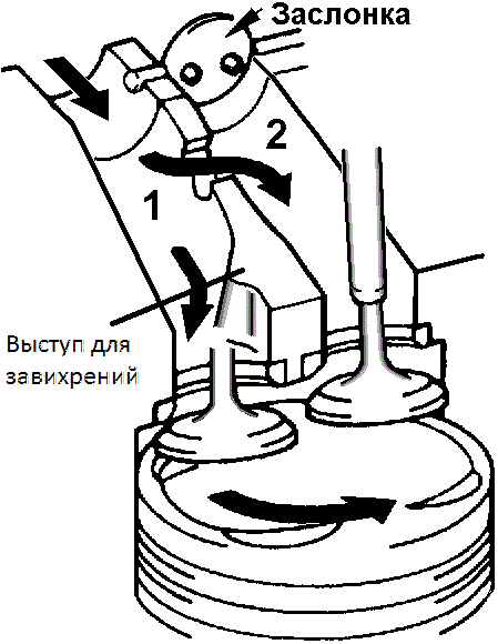

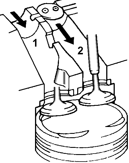

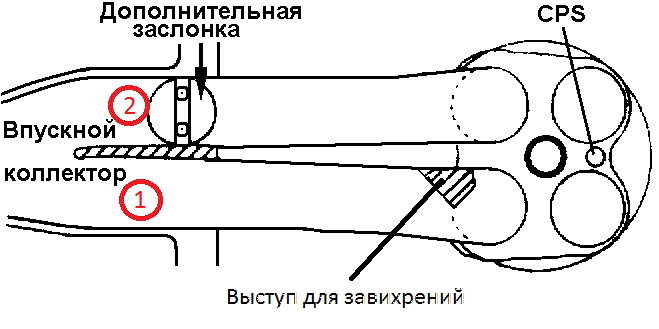

Продолжу свой интересный монолог :))
Кратко по системе Lean Burn. На рисунке 1 показан впускной коллектор. При работе на обедненной смеси дополнительная заслонка закрыта, и воздух поступает через канал с выступом, это делает завихрения поступающего воздуха для более качественного перемешивания смеси. При открывании заслонки (большая нагрузка, резкое ускорение, у меня на 1 и 2 передаче всегда ( тухнет лампа ЭКОНОМ)) дополнительно воздух поступает через второй канал а форсунки льют больше топлива - получается нормальная смесь.
Теперь мои размышления: Мне врезали форсунки некоторые в точку 1 а некоторые в точку 2 (рис.1). Люди вообще не знают этот двигатель и не подозревают о существовании каких-то доп. заслонок. Сначала я думал, что правильнее врезать форсунки в точку 1, т.к. большее время заслонки закрыты и воздух с газом пойдет как на рис.2. Но при открытии заслонок основное количество воздуха, я так понимаю, пойдет через канал с заслонкой (рис.3) и не весь газ выпущеный форсункой в точке 1 попадет в цилиндр.
Если врезать форсунки в точку 2, тогда вообще непонятно как оно будет работать при закрытых форсунках
Я склоняюсь к тому, что газовые форсунки нужно установить в канале до того места, где он раздваивается. Но тогда как-то далековато получаются форсунки от цилиндра.
Кто что думает на это счет. Посоветуйте. :help
Комментарий к файлу: Рисунок 1
_3.gif [ 8.62 KIB | Просмотров: 41286 ]
Комментарий к файлу: Рисунок 2
_7.gif [ 12.29 KIB | Просмотров: 41286 ]
Комментарий к файлу: Рисунок 3
_8.gif [ 9.48 KIB | Просмотров: 41286 ]

Slesh хоть и газа у меня нет, но с тобой согласен. Нужно переделывать. Но ставить до того места, где коллектор раздваивается думаю смысла особого нет.
 Заголовок сообщения: Re: ГБО на Карине.
СообщениеДобавлено: 17 окт 2014, 13:51
еще нужно учитывать тот факт, что жиклеры должны быть врезаны максимально близко к бензиновым форсункам.
Как вообще машина себя ведет на газу? Если жиклеры врезаны там где заслонки, и заслонки действительно почти всегда закрыты, то мотор будет работать неадекватно (дерготня, провалы и т.д.)
СообщениеДобавлено: 17 окт 2014, 14:18
Сообщений: 244
Откуда: Одесса + Полтава
Тяжеловато трогаться на газу. Я как будто разучился ездить ))) Бывает и на перекрестке заглохну когда трогаюсь. По поводу дерготни иногда бывает мелкая и плавная, будто машина едет по волнам. А вообще, на крейсерской скорости нормально.
Бензиновые форсунки на ЛБ вкручиваются в голову. Поближе - это впринципе так как ребята и сделали, но в один канал. И у меня получается врезано 3 форсунки там где заслонки и 1 там где выступ. Гдето читал, шла речь о тройничках, и газ подавался одновременно в 2 канала. Может в эту сторону посмотреть?
А вообще, истина рождается в споре. Каждую идею нужно хорошенько покритиковать.
СообщениеДобавлено: 17 окт 2014, 14:29
есть специальные переходники, проставки форсунок, вот такие
теоретически они должны решать проблемы в случае с такими коллекторами, вот только как отреагирует мотор на отдаление бензофорсунок неизвестно.
А так в твоем случае я думаю лучше переставить жиклер который попадает на заслонку в открытый канал.
Попробуй еще задать вопрос в этой теме http://forumodua.com/showthread.php?t=34816&page=605 там периодически появляются одесские установщики ГБО.
