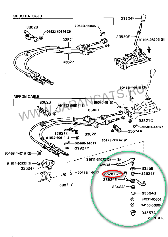

СообщениеДобавлено: 16 дек 2015, 23:36
Зарегистрирован: 02 ноя 2014, 03:26
Сообщений: 48
Если сухарь то симптомы именно недовключений 1\3\5 или 2\4\R.
А если разбита втулка на тросе то 5 и R. Один трос перемещает кулису влево\право без сухарей на прямую.
Второй толкает кулису вперед\назад через сухарь.
Какая втулка,можно на схеме?У меня тоже пятую выбивает,с набором скорости более 160,при наборе.На сбросе держит уверенно.На 200 уже не могу включить,так как сразу выбивает(

 Заголовок сообщения: Re: Корбка передач 5 скорость
СообщениеДобавлено: 18 дек 2015, 12:06
Отмечен весь механизм переключения и конкретно сухарь.
Блок КПП.png [ 115.16 KIB | Просмотров: 28396 ]
Но они отвечают за четкое включение передач, у тебя возможно проблемный синхронизатор.
