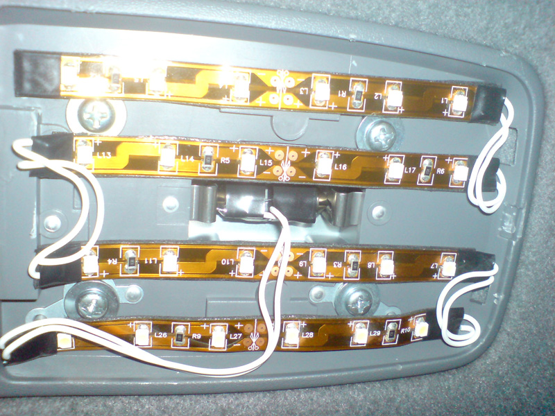

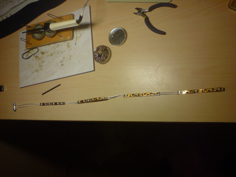

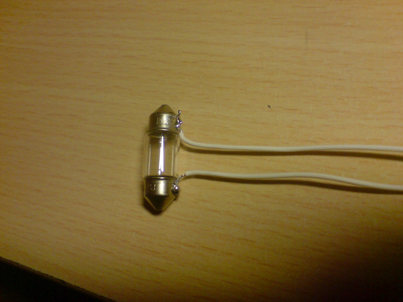

Делать было нечего вот и решил посвятить немного себя любимой каринке :) Решил переделать салонный свет.
Взял 8 диодных модулей, сгоревшую лампочку, проводки и понеслася :lol:
Комментарий к файлу: вид снизу
DSC01739.JPG [ 84.92 KIB | Просмотров: 27109 ]
Комментарий к файлу: вид сбоку
DSC01738.JPG [ 101.81 KIB | Просмотров: 27109 ]

Комментарий к файлу: типа коннектор :)
DSC01735.JPG [ 142.45 KIB | Просмотров: 27109 ]

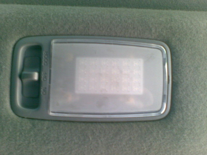

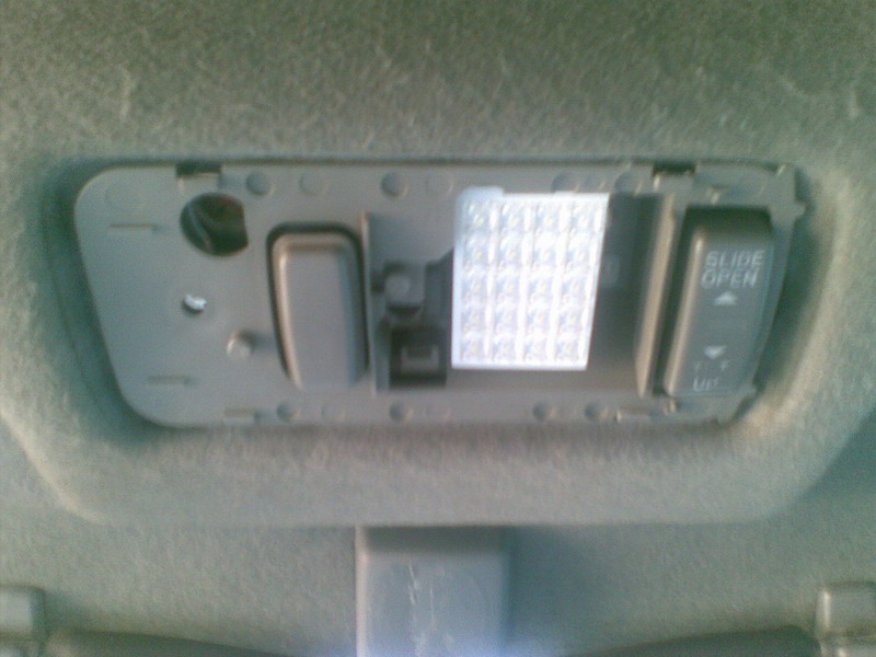

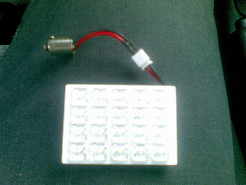

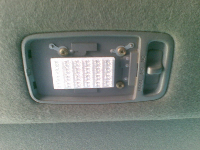

я пошёл чуть другим путём. просто купил матрицу диодов "МАЯК".
в передний плафон поставил матрицу 4*5
получилось так
Image_419_resize.jpg [ 92.98 KIB | Просмотров: 27102 ]
Image_418_resize.jpg [ 104.24 KIB | Просмотров: 27102 ]
Image_416_resize.jpg [ 107.71 KIB | Просмотров: 27102 ]
Image_414_resize.jpg [ 116.79 KIB | Просмотров: 27102 ]

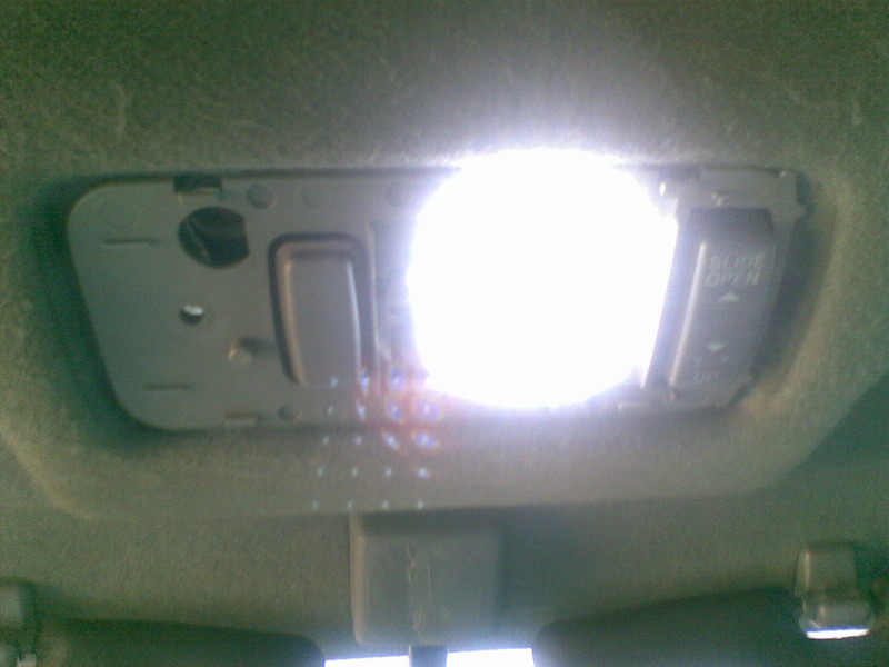

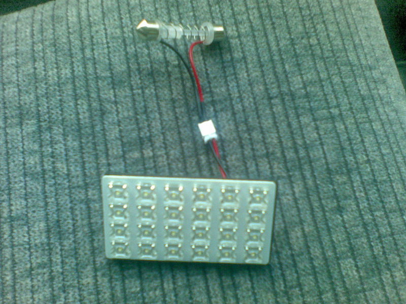

в задний плафон поставил матрицу 4*6. правда, с задним плафоном, по собственной дурости, пришлось повозиться - при установке сломал диод в матрице и пришлось покупать диод и перепаивать, а также чуть доработать плафон :)
вот результат
Image_413_resize.jpg [ 108.16 KIB | Просмотров: 27100 ]
Image_412_resize.jpg [ 100.11 KIB | Просмотров: 27100 ]
Image_410_resize.jpg [ 110.42 KIB | Просмотров: 27100 ]
Image_406_resize.jpg [ 170.86 KIB | Просмотров: 27100 ]

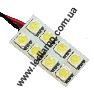

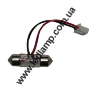

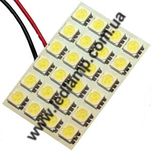

нашел вот аналог того что я сделал. только есть один минус.
это все чудо (матрица на 24 диода + коннектор) стоит 22 у.е., а я заплатил 6,5 у.е. за модули (провода и лампочка сгоревшая были). Ну и своего времени 30-40 минут.... Экономия на лицо :)

СообщениеДобавлено: 23 окт 2009, 15:10
Дима, не сравнивай несравнымые вещи.
В этих матрицах, 1 диод, по яркости, светит минимум как 3-4 твоих.
Так что последняя матрица, фабричный аналог твоей поделки :)

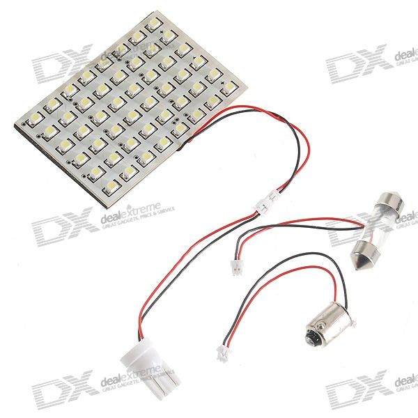

СообщениеДобавлено: 23 окт 2009, 16:09
вот как альтернатива на DX
http://www.dealextreme.com/details.dx/sku.18060 первый вариант на 48 диодов
http://www.dealextreme.com/details.dx/sku.3513
второй вариант на 12

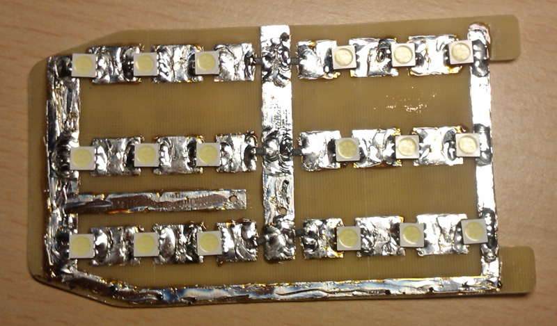

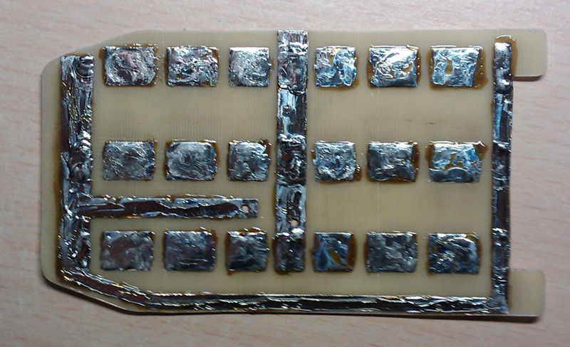

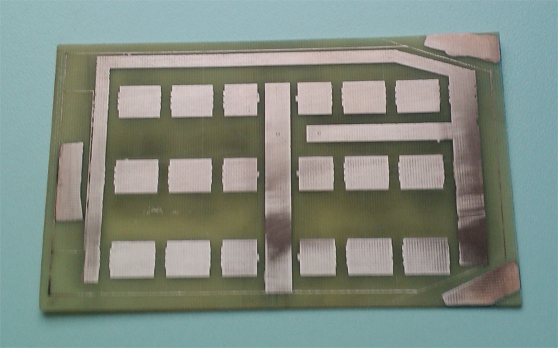

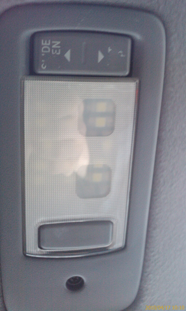

СообщениеДобавлено: 14 апр 2010, 18:28

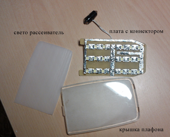

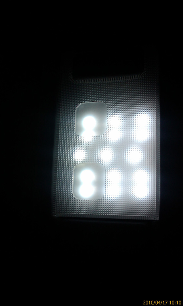

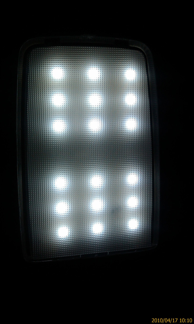

Решил я переделать колхозную подсветку салона в центральном плафоне....
1. взял кусок заготовки под плату (Медвед поделился)
2. в программе нарисовал будущую плату и распечатал.
3. методом утюга перенес на плату
4. протравил ее (спасибо Медведю за помощь)
5. вырезал плату по размеру и зачистил контактные площадки
6. залудил все и напаял компоненты (6 смд резисторов по 100 Ом, 18 3х кристальных диодов и разъем под лампочку)
7. изготовил сето рассеиватель из канистры - чтобы был более рассеянный свет и не было видно плату)

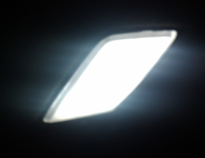

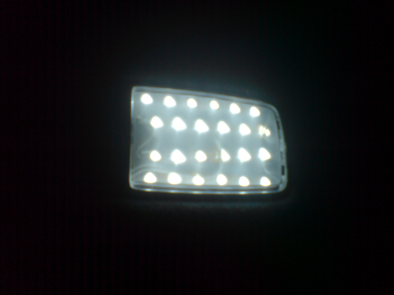

8. собрал всю красоту :)

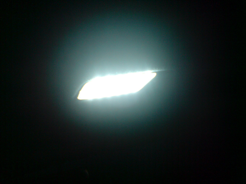

Комментарий к файлу: свет ночью
IMAG0036.jpg [ 68.52 KIB | Просмотров: 26097 ]
Комментарий к файлу: все перед сборкой
IMAG0035.jpg [ 140.88 KIB | Просмотров: 26097 ]
Комментарий к файлу: готовая плата с диодами
IMAG0034.jpg [ 187.82 KIB | Просмотров: 26097 ]
Комментарий к файлу: луженая плата перед паянием компонентов
IMAG0033.jpg [ 191.6 KIB | Просмотров: 26097 ]
Комментарий к файлу: протравленная заготовка
IMAG0028.jpg [ 129.04 KIB | Просмотров: 26097 ]
СообщениеДобавлено: 15 апр 2010, 01:02
Зачет :!: Оценка отлично 8)
Видел результат в живую получилось так что пока освещение выключено совершенно не заметно что установленно в плафоне за счет доплнительного рассеивателя но стоит только включить и :shock: :shock: :shock: можно не напрягаясь читать :!:
СообщениеДобавлено: 15 апр 2010, 11:56
спасибо.. этого я и добивался... я еще рассеиватель поставлю в штурман плафон и будет супер...

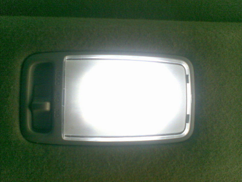

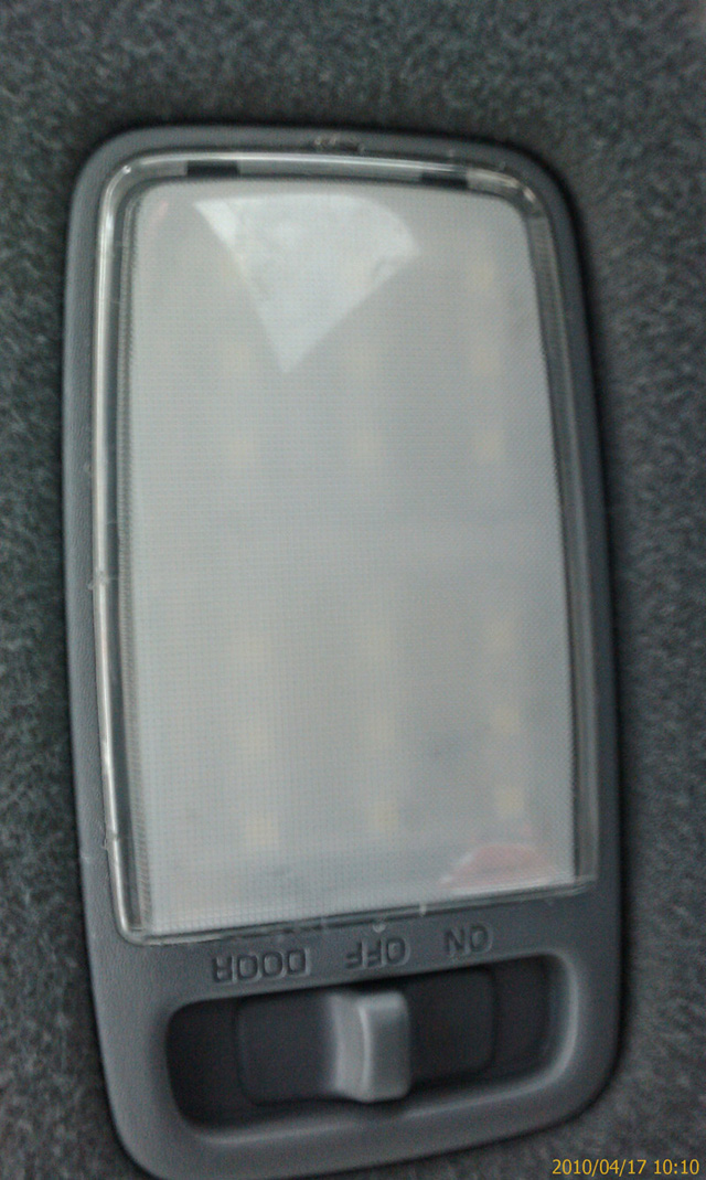

СообщениеДобавлено: 23 апр 2010, 22:48
вид плафонов с светорассеивателями:
Комментарий к файлу: общий свет
IMAG0043.jpg [187.52 KIB]

Комментарий к файлу: штурман свет
IMAG0042.jpg [118.44 KIB]
Комментарий к файлу: штурман днем
IMAG0040.jpg [231.98 KIB]
