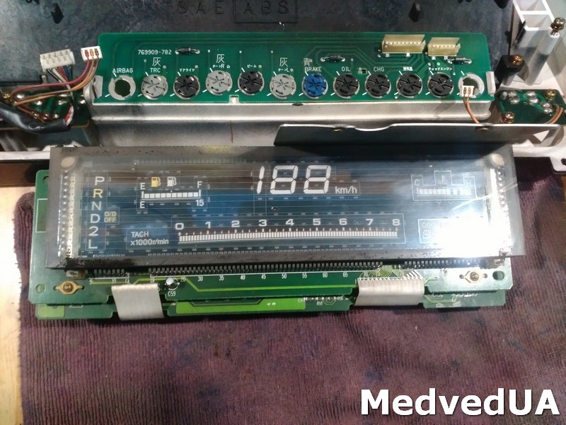

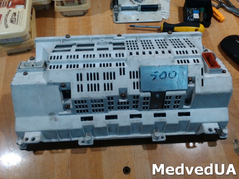

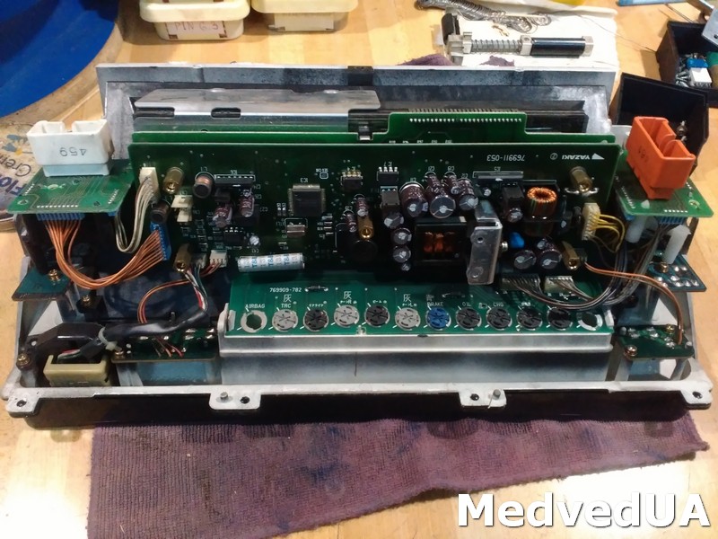

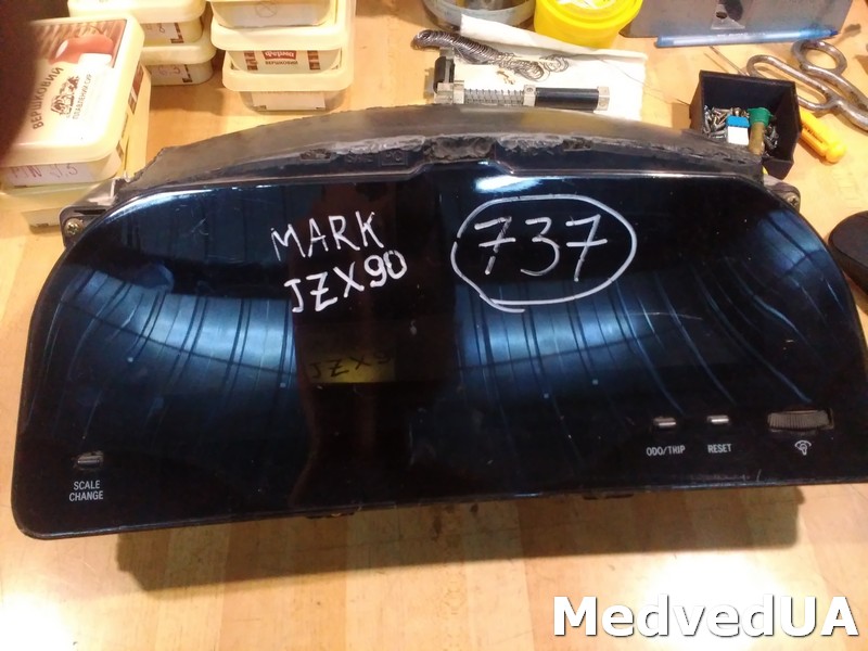

Имеем в руках вот такую штуковину.
IMG_20200127_124718.jpg [ 113.71 KIB | Просмотров: 12963 ]
IMG_20200127_124709.jpg [ 136.56 KIB | Просмотров: 12963 ]
По габаритам она немного уже нашей, но при этом одинаковой высоты.
Единственное что пугает это её дикая глубина но надеюсь под торпедой для неё хватит места.

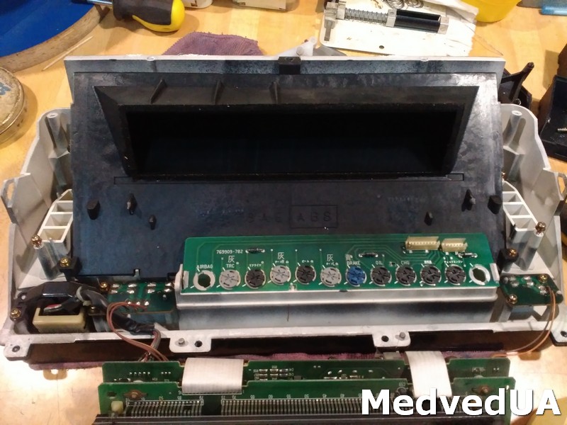

Внутри не смотря на 92-96 года выпуска японские инженеры наворотили не слабо.

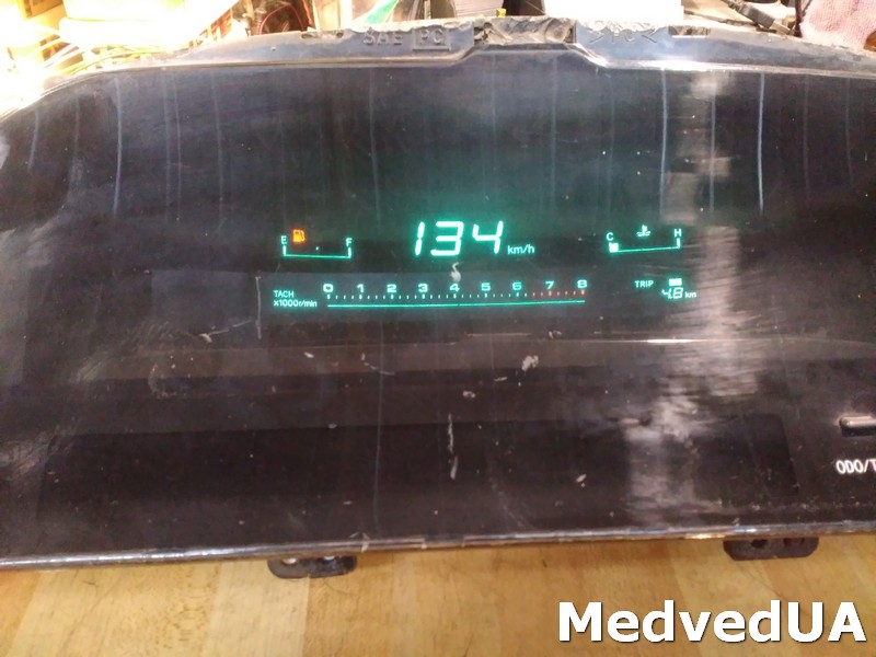

IMG_20200127_125118.jpg [ 155.68 KIB | Просмотров: 12963 ]
Банальный вакуумный индикатор но с помощью зеркального тоннеля и очень темного стекла
В итоге имеет очень шикарный вид.

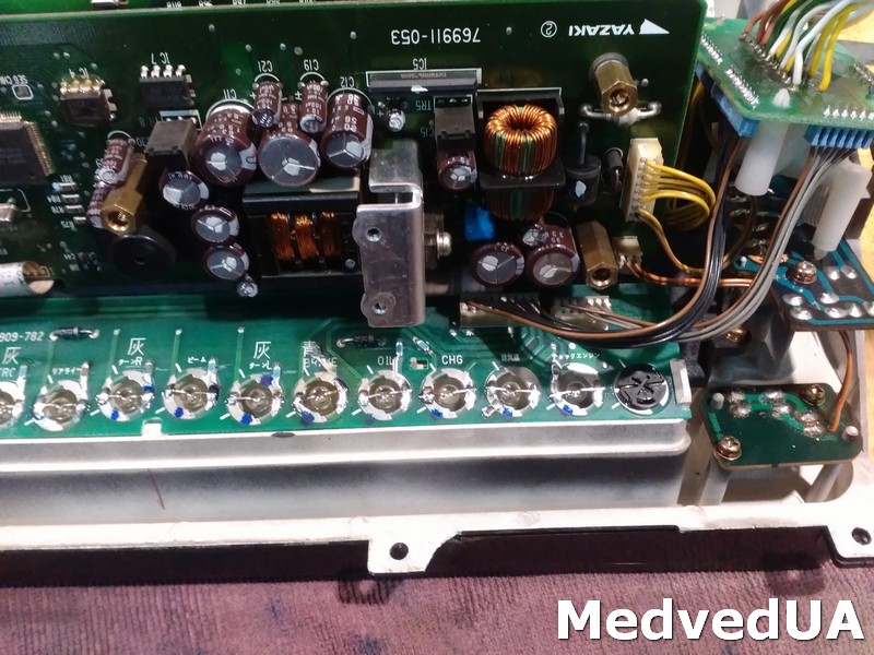

IMG_20200127_125729.jpg [ 133.12 KIB | Просмотров: 12963 ]
IMG_20200127_125910.jpg [ 160.82 KIB | Просмотров: 12963 ]

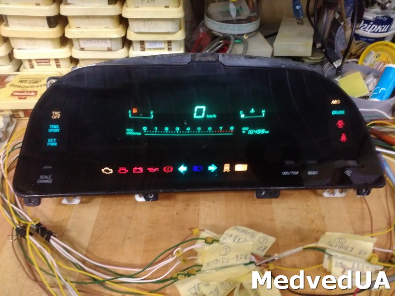

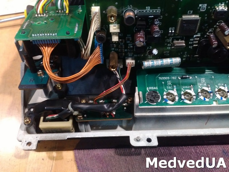

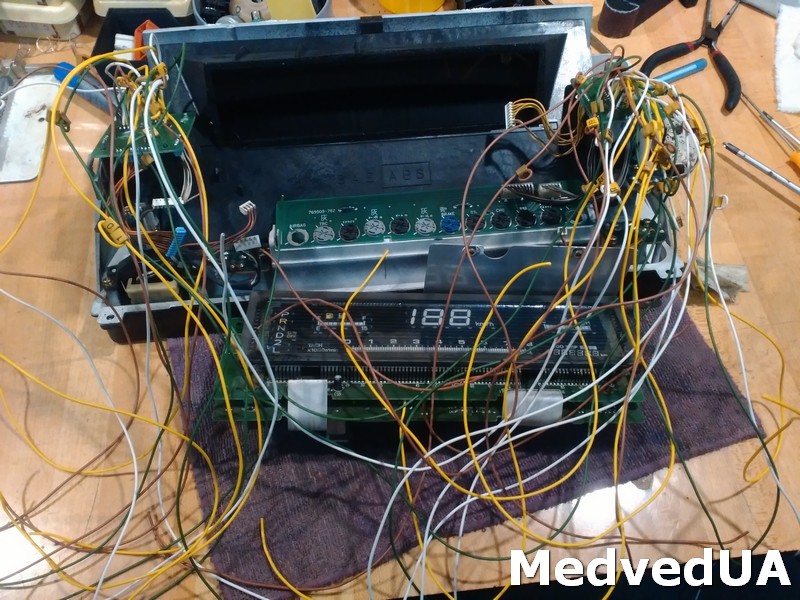

Поскольку придется сращивать 2 корпуса то штекера долой,
Естественное изучение распиновки и множество нужных и не очень проводов были установлены
вместо штекеров.
IMG_20200128_142051.jpg [ 185.31 KIB | Просмотров: 12963 ]
Теперь задачка заставить все датчики и нужные лампы работать на столе.
Как минимум спидометр от генератора показывает правильно.
Потолок километража у нее 180 км/ч.
IMG_20200128_155009.jpg [ 105.47 KIB | Просмотров: 12963 ]

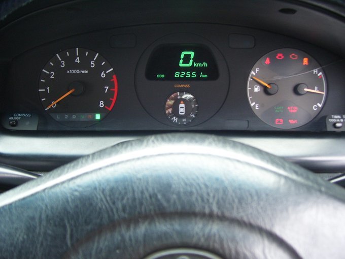

Для фиата она могла быть штатной.
Для Карины Е таких версий не делалось, как максимум существовала только версия с блоком спидометра в цифре +компас.

 Заголовок сообщения: Re: Свап приборки, донор Марк 2
СообщениеДобавлено: 09 фев 2020, 14:30

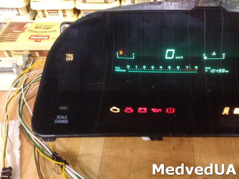

Постепенно движемся.
Дальнейшая проверка выявила большую половину дохлых лампочек
и просто ввиду отсутствия новых в наличии принято волевое решение заменить всех на светодиоды.
IMG_20200207_130429.jpg [ 165.68 KIB | Просмотров: 12746 ]
IMG_20200207_130440.jpg [ 145.59 KIB | Просмотров: 12746 ]
Разобрался с сигналами включения индикаторов.
Кое кто зажигается минусом.

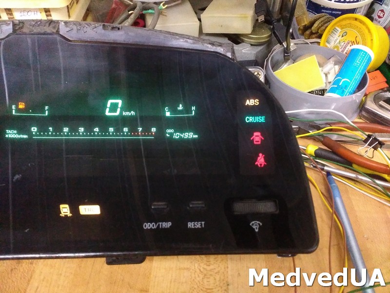

IMG_20200207_133908.jpg [ 140.65 KIB | Просмотров: 12746 ]
IMG_20200207_133923.jpg [ 103.52 KIB | Просмотров: 12746 ]
А остальные плюсом.
IMG_20200207_134743.jpg [ 121.97 KIB | Просмотров: 12746 ]
Кое каких иконок не хватает а ко какие нафиг лишние.
Будем менять на нужные.
