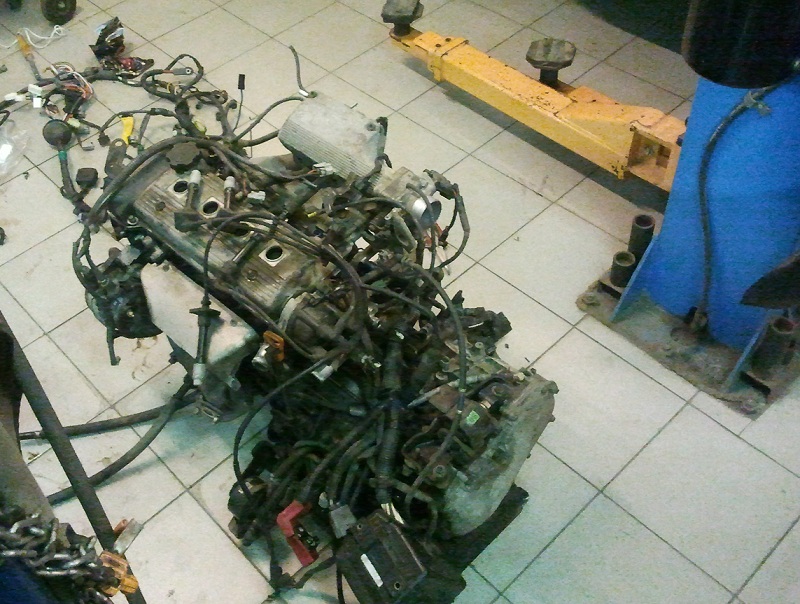

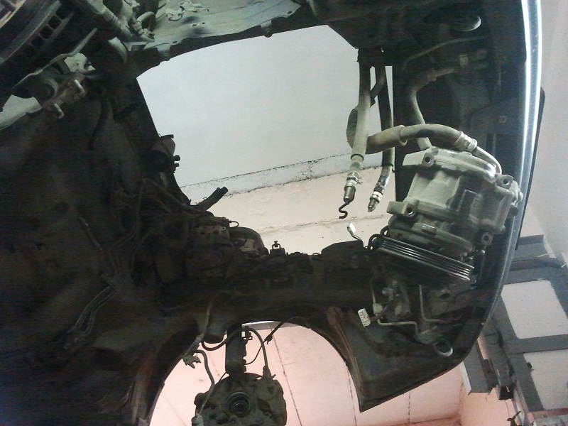

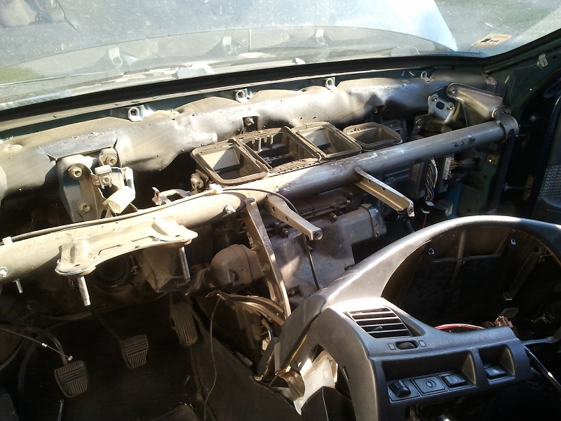

Приветствую форумчан, вот решил свапнуть каринку - захотелось АКПП. Остановил выбор на моторе 7А, надеялся что резвости хватиит - в пользу экономии топлива. Моторчек найден с пробегом 66тыщ. миль в паре с Акпп А246Е. Начал с замены салонной косы, т.к у моей машинки нет иммо, а он нужен для работы нового ЭБУ двигателя и коробки.
. На разборке были куплены салонная коса+ моторная коса от леворульной 7а акпп и селектор переключения режимов. Остальное берется с праворульного донора, список не маленький.
Позже добавлю фото как идет замена.
Комментарий к файлу: замена проводки под торпедой
333.jpg [ 183.88 KIB | Просмотров: 48133 ]
3333.jpg [ 186.18 KIB | Просмотров: 48131 ]
Комментарий к файлу: сняли старый мотор и мкпп
444.jpg [ 179.34 KIB | Просмотров: 48131 ]
Комментарий к файлу: контрактный мотор и акпп
555.jpg [ 208.49 KIB | Просмотров: 48131 ]
5555.jpg [ 146.28 KIB | Просмотров: 48131 ]
