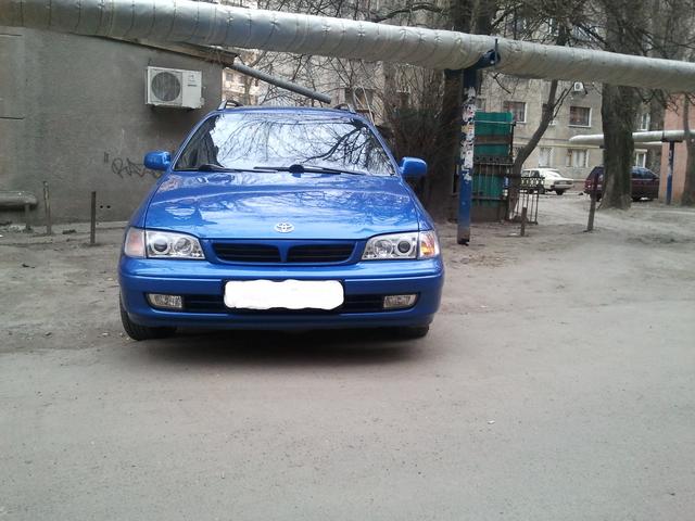

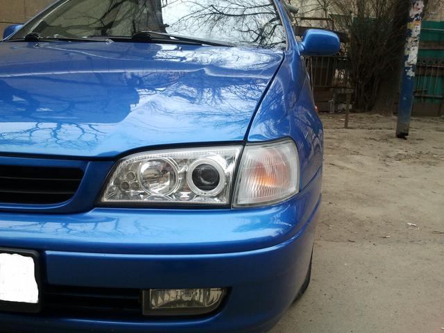

Ну незнаю как насчет как киборги,представляю что получилось у меня! давно хотел выложить все руки не доходили... смотрю тема тьюнинга все актуальна... таки выложу все-таки фотоотчет,в смысле итог,полный чуть позже! вкратце: Дневные ходовые (осрам светодиоды по 3 в фаре,с доп охлаждением естественно) биксеноновые линзы от Рендж ровера Эвок,лампочки д2с филипс,дальний галогенки осрам! все делалось не ради понтов а для улучшения света!!!!
Комментарий к файлу: с таким поротником окончательный вариант

Комментарий к файлу: с лева родной поворотник,с права новый
2013-04-07 117.28 (2).jpg [ 49.74 KIB | Просмотров: 51383 ]
Комментарий к файлу: с родным поворотником
2013-04-07 117.28 (3).jpg [ 52.8 KIB | Просмотров: 51383 ]

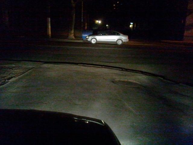

Комментарий к файлу: Свет такой же карины с родной оптикой,лампы Осрамы +120%,Противотуманки тоже включены!

Комментарий к файлу: Собственно свет только фар,без противотуманок моих!!! сказано жеж!! для улучшения света делалось! о то не может.. не может.. :)
