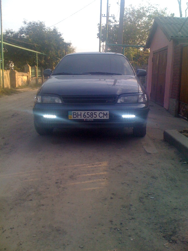

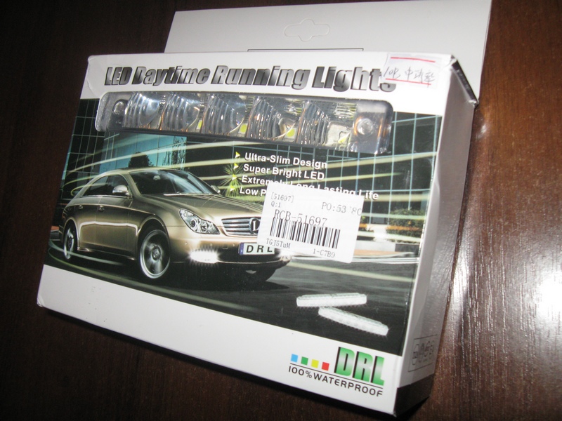

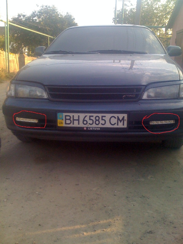

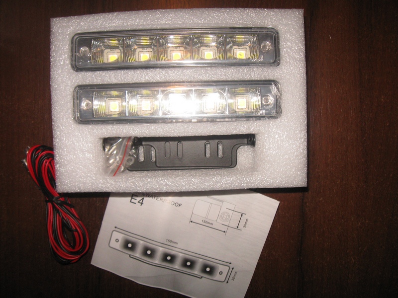

Прикупил сегодня на успехе вот такие лампы!!! Легки в установки светят очень хорошо!!! А когда стало темно вообще бомба можно в городе и без света ездить!!!

как подключал, на место ПТФ?
скока денег?

а можно фото ночью, как светят ?
 Заголовок сообщения: Re: Лампы дневного света!
СообщениеДобавлено: 10 окт 2011, 09:12
тоже интересует как оно будет ночью

вообще насколько я помню, на авто в заводском исполнении идущих с этими ДРЛ, при включении ближнего света, ДРЛ гасятся, так как нехило слепят ночью, да и называются они ДНЕВНЫЕ ходовые огни :hz
СообщениеДобавлено: 10 окт 2011, 13:17
так оно и есть, но у нас то не предусмотрены ДХО, вот и приходиться изобретать :-)
а вообще они больше горят чем светят, с ПТФ сравнивать нельзя, до 10 метров не более.

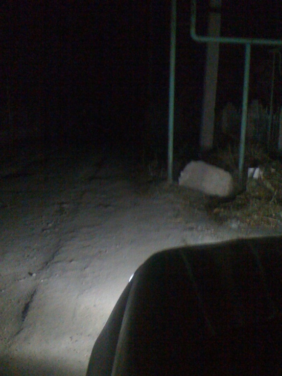

Вот фото ночью !!!

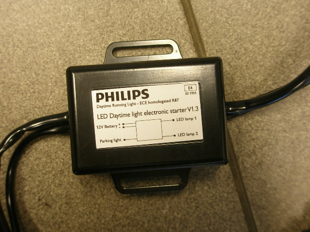

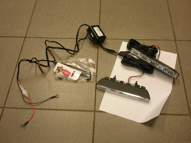

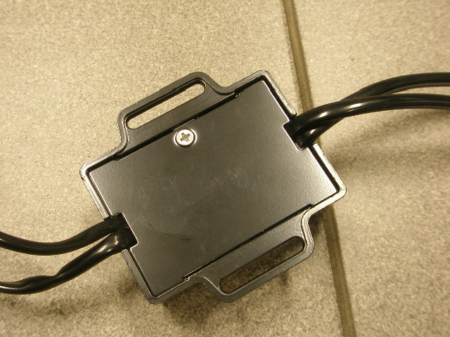

Сегодня пришли оригинальные DRL Philips, качество света и исполнение на 5++
Литой Дюралюминиевый корпус-радиатор, выходы проводов залиты серьезным герметиком.
В комплекте блок управления/стабилизации.
Подключается всего тремя проводами, "+" и "-" АКБ, "габариты"
Включение автоматическое по перепаду напряжения, когда начинает работать генератор, т.е. после пуска двигателя.
Выключение тоже автоматически, около 10 секунд после остановки двигателя и падения напряжения.
При подаче +12 на "габарит" DRL мгновенно гаснут, после снятия напряж. загораются.
После того как я это все подержал в руках, теперь окончательно убежден, что за те деньги как они стоят, в домашних условиях, повторять это все не имеет смысла и очень проблематично. И просто бессмысленно, т.к. такого качества, при такой яркости, и за такие деньги, достичь может и возможно, но потребуется применять очень дорогостоящие детали (только 10 таких диодов филипс будут стоить 70% стоимости готовых DRL не считая корпусов, рефлекторов, и блока управления), и на это уйдет столько времени и усилий, что за это время можно будет заработать денег в 5-10 раз больше чем они стоят.

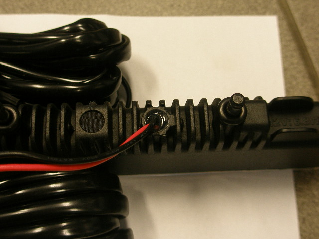

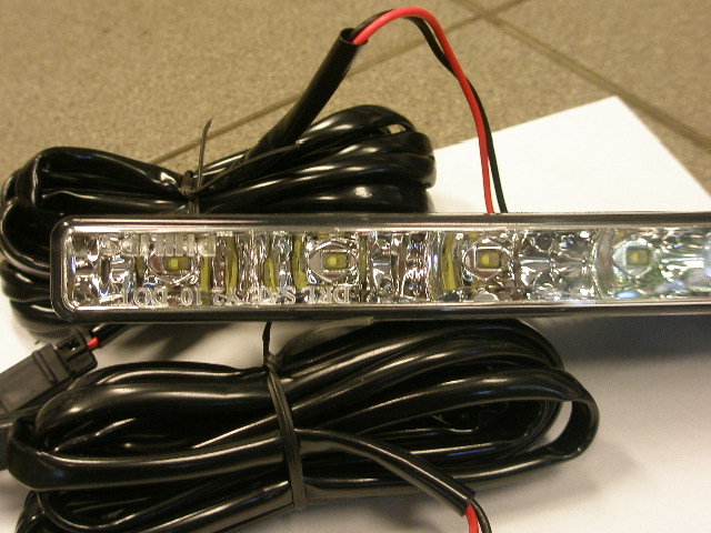

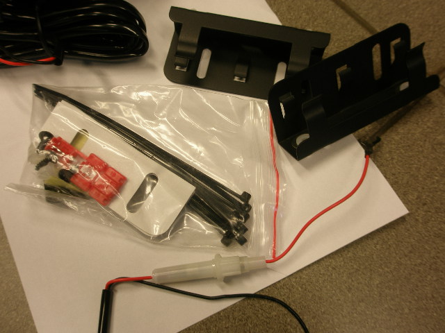

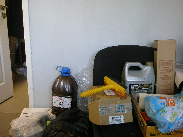

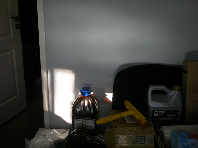

Philips DRL5
Комнатка 2,5х2,5м , окно 1,8х1,8
Комментарий к файлу: Солнце из окна ушло, но комната ярко освещена
PB170380.JPG [ 91.97 KIB | Просмотров: 38311 ]
PB170378.JPG [ 79.09 KIB | Просмотров: 38311 ]
PB170377.JPG [ 87.1 KIB | Просмотров: 38311 ]
PB170375.JPG [ 97.62 KIB | Просмотров: 38311 ]
PB170374.JPG [ 113.44 KIB | Просмотров: 38311 ]
PB170373.JPG [ 81.26 KIB | Просмотров: 38311 ]
PB170372.JPG [ 106.34 KIB | Просмотров: 38311 ]
PB170371.JPG [ 112.7 KIB | Просмотров: 38311 ]
Комментарий к файлу: При ярком солнечном свете на стене через окно
PB170368.JPG [ 73.91 KIB | Просмотров: 38311 ]
Комментарий к файлу: При ярком солнце через окно

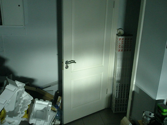

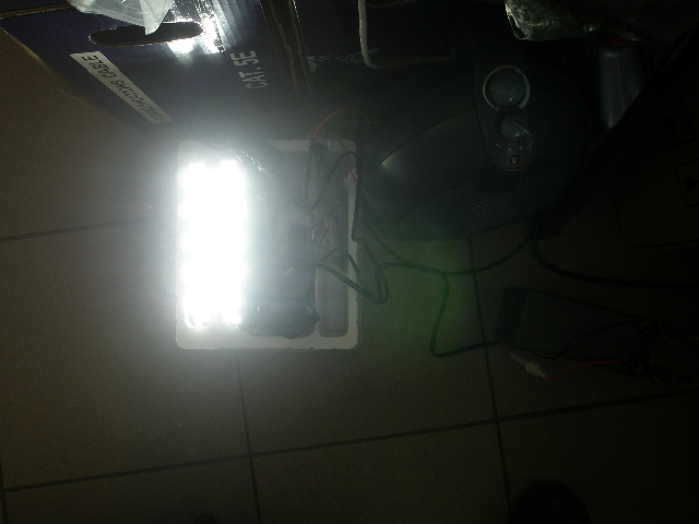

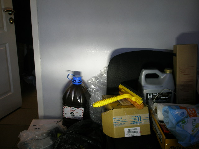

В полностью темной подсобке, от DRL до стены 2,5 м
Комментарий к файлу: DRL выключены
PB170383.JPG [ 97.43 KIB | Просмотров: 38306 ]
Комментарий к файлу: DRL ON включены
PB170384.JPG [ 88.2 KIB | Просмотров: 38306 ]

Светят бомба!!! :ok

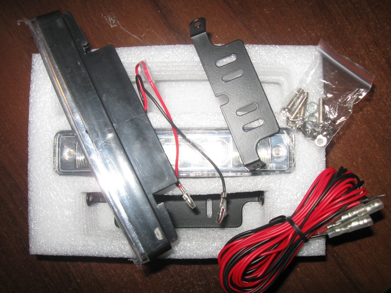

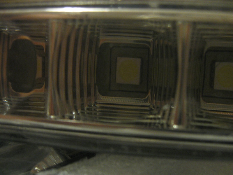

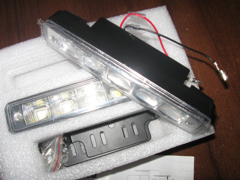

есть один свободный комплект таких 15см х 3см: 320 грн.
