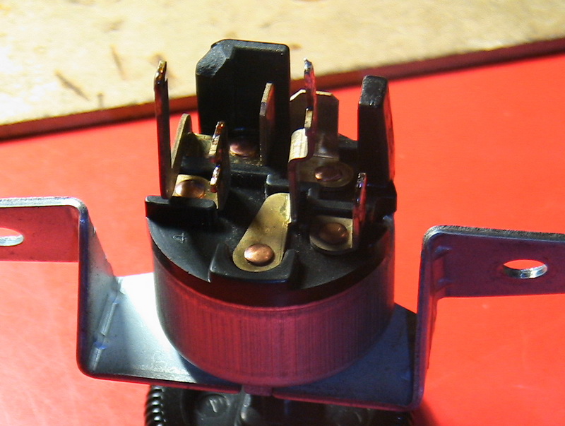

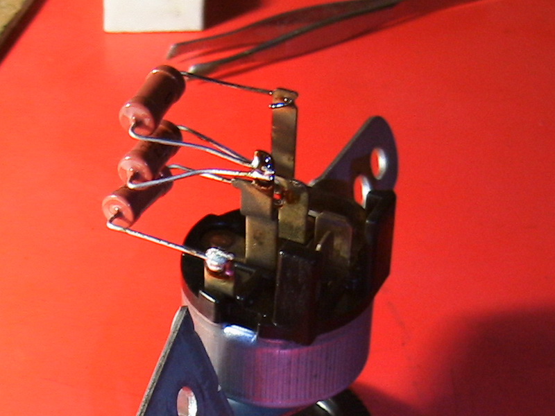

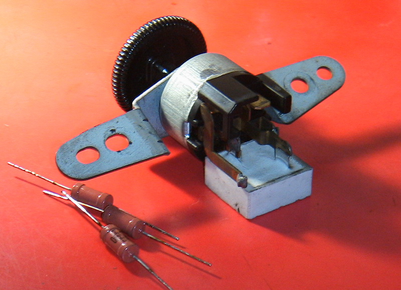

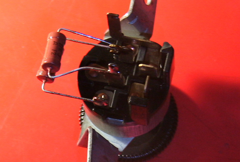

Для супер приборки и не только зверски необходимо заставить штатный регулятор работать и на диоды в том числе.
Для этого нужно всего навсего заменить резисторную сборку на регуляторе.
Понадобилось всегото - 3 резистора от24 - до47 ом большой мощьности(немение 1ватт).
Ну и как всегда паяльник ватт на 40 и немного терпения и усидчивости.
Работа простая до смешного - делаем все по фото и будет у нас работать регулятор.Резисторы ставим какие найдем но учтите при 24ом
минимальная яркость приборки может оказатся ярковатой а при 47ом слишком тусклой.
ps:чтобы получить плавную регулировку яркости от минимума до максимума нужно вместо переключателя установить проволочный регулируемый резистор большой мощьности на 100 - 200 ом.
Комментарий к файлу: третий резистор
IMG_1020.jpg [ 131.88 KIB | Просмотров: 23076 ]
Комментарий к файлу: второй резистор
IMG_1016.jpg [ 118.86 KIB | Просмотров: 23076 ]
Комментарий к файлу: первый резистор
IMG_1014.jpg [ 132.05 KIB | Просмотров: 23076 ]
Комментарий к файлу: штатная сборка снята
IMG_1009.jpg [ 146.3 KIB | Просмотров: 22917 ]
Комментарий к файлу: Нужные вещи
IMG_1003.jpg [ 150.15 KIB | Просмотров: 23076 ]

Заработает и с такими. Нужно проверять на месте.Но можно заранее сделать регулировки растянутые - первый 22ома,второй 36ом а третий поставить на 47-56ом.Я ставил одинаковые на 24(27)ом .
