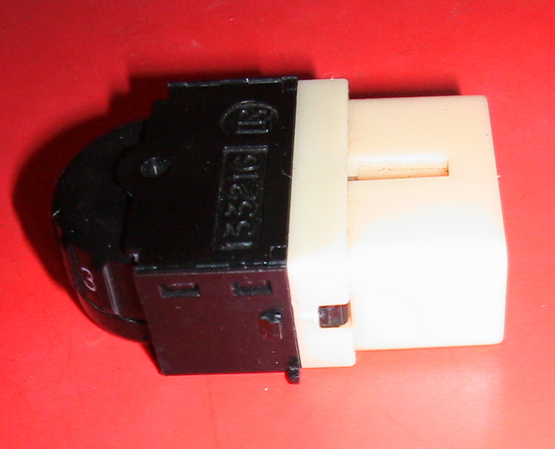

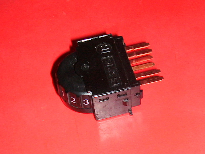

Понадобится :
1.Диод - 1 шт
2.Резистор 680ом 0,25\1вт - 1шт(при использовании диода на 12в резистор не нужен)
3.Инструменты и немного времени
Комментарий к файлу: Регулятор в разборе
0000.jpg [ 181.89 KIB | Просмотров: 15075 ]

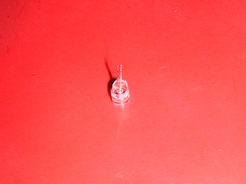

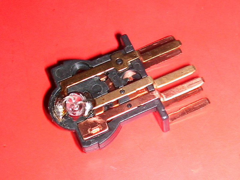

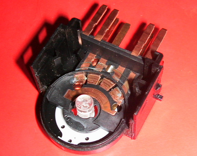

Подпиливаем диод под посадочное место патрона и припаиваем вместо лампы.
Комментарий к файлу: Припаяли
0003.jpg [ 165.48 KIB | Просмотров: 15133 ]
Комментарий к файлу: Подпили
0002.jpg [ 106.93 KIB | Просмотров: 15133 ]

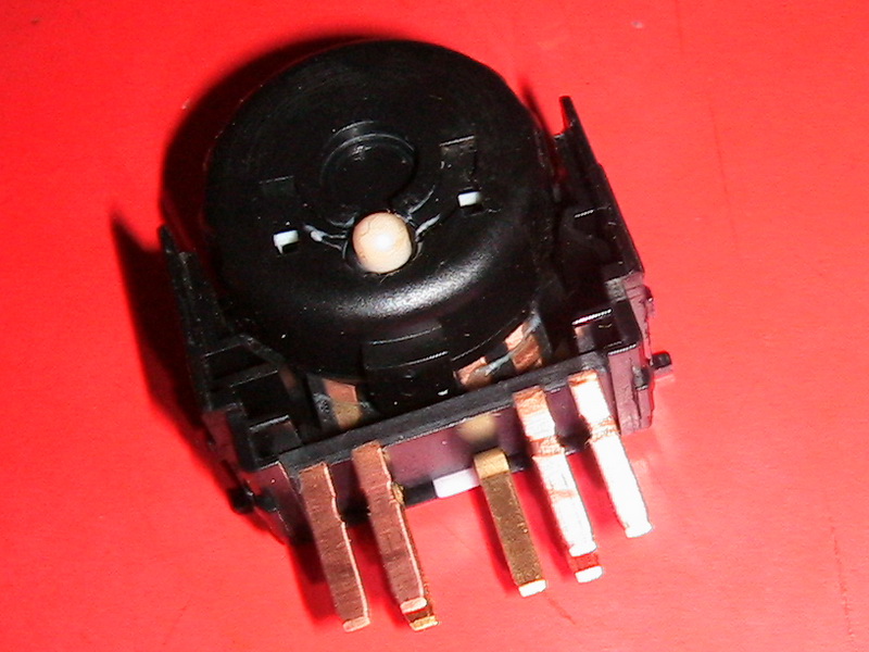

СообщениеДобавлено: 28 фев 2010, 13:49
Теперь собираем медленно и аккуратно.
0008.jpg [ 143.15 KIB | Просмотров: 15132 ]
0007.jpg [ 127.61 KIB | Просмотров: 15073 ]
0006.jpg [ 127.42 KIB | Просмотров: 15132 ]
0005.jpg [ 148.55 KIB | Просмотров: 15132 ]
0004.jpg [ 187.27 KIB | Просмотров: 15073 ]

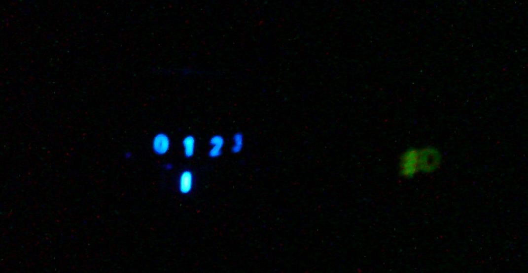

Как оказалось с завода идут маленькие шпильки с лампочками, на подобии бесцокольных лампочек в панель приборов
но так как их найти нереально - выход был сделан по методике автора.
С тем лишь уточнением, что бралась синенькая диодная лампочка (12грн пара) которая уже идет с резистором... для панели приборов брал.
1. снимается пластиковый корпус при помощи обычного ножа для бумаги
2. диод просовывается со внутренней стороны, как и делал автор (подпиливать не было необходимости)
3. !важно! соблюдайте полярности. разводятся ножки диода и припаиваются к контактным клеммам
4. чуть чуть подрезается ножиком и внутренняя часть кожуха, что бы при сборе не сковырнуть место спаек.
5. собираем в порядке обратному разбору :-)
6. подключаем, наслаждаемся...
Комментарий к файлу: сорри, что качество не валом
DSC02407.JPG [101.48 KIB]
