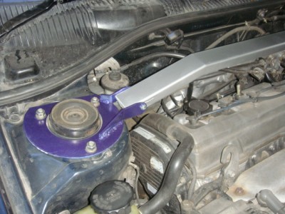

Это для 99
DSC05102.jpg [ 91.57 KIB | Просмотров: 42236 ]

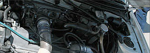

Выкладываю вариааты
1.jpg [ 54.1 KIB | Просмотров: 42140 ]

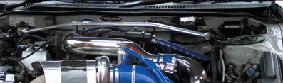

СообщениеДобавлено: 26 янв 2010, 23:05
второй
2.jpg [ 62.37 KIB | Просмотров: 42139 ]
СообщениеДобавлено: 26 янв 2010, 23:07
третий
3.jpg [ 26.81 KIB | Просмотров: 42138 ]

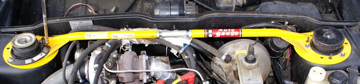

СообщениеДобавлено: 26 янв 2010, 23:08
четвертый
4.jpg [ 20.96 KIB | Просмотров: 42137 ]
СообщениеДобавлено: 26 янв 2010, 23:14
Ну первые три сильно кашерные!
А вот четвертый очень похож на заводскую от GTI. Я бы даже сказал ОЧЕНЬ похож!

Все кроме 1-го. Мне нравится по дизайну второй
СообщениеДобавлено: 26 янв 2010, 23:42
Похож но не он ,он больше похож на сток вариант Rav4 2005г
у него три точки крепления.
А по вариантам все даже кашерные можно изготовить темболее из титана.
1.Чертежи и огромный кусок метала на фрезерном станке
(- 85% метала уйдет в стружку)
2.Чертежи ,фрезерный станок ,девайс разборной - легко модифицируется монтируется и демонтируется минусов не т одни плюсы.
3и4.из минусов много сварки и гнутых деталей; сварка нужна только аргон.
Я голосую за второй - подойдет для всех и не будет таких прокладочек
