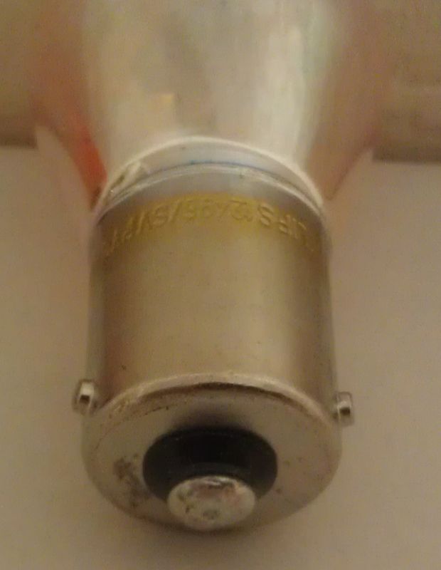

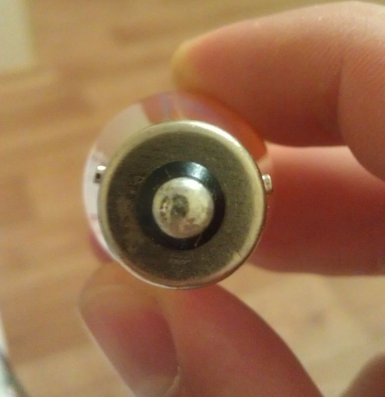

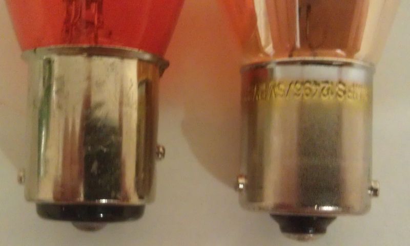

Vit-zp, хотел спросить. Ты устанавливал себе в поворотники лампы Philips Silver Vision.
У тебя небыло проблем с установкой лампы в патрон? Когда я посмотрел на патрон, у меня сразу возникли сомнения, т.к. контакты боковые на цоколе (усики) расположены не симметрично. Всунуть лампы в патрон не получилось :-( Хотел узнать, это брак, палево или я чего-то не понимаю?? Фотки цоколя в сравнении со штатной лампой прилагаю...
01.jpg [ 52.89 KIB | Просмотров: 49922 ]
02.jpg [ 67.07 KIB | Просмотров: 49922 ]
03.jpg [ 71.62 KIB | Просмотров: 49922 ]
Так и должно быть, в оригинальном патроне прорези точно так же.

Точно, была такая проблема, но я о ней забыл рассказать. :hz
Я надфилем спиливал один усик на лампах, встало нормально.

Хрустальные Depo-вские поворотники приходят с двух-контактными патронами и в параллель маленькие лампочки.
Для установки Silver Vision нужно оставить оригинальные патроны и доработать (надфилем) сами лампы.
