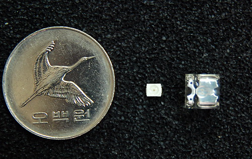

Вопрос в том какова освещенность в cd(люменах),исколько и каких диодов в ней установлено. Если можеш выложи ТТХ платы или диодов.

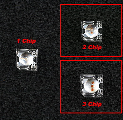

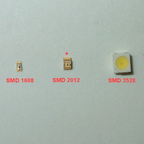

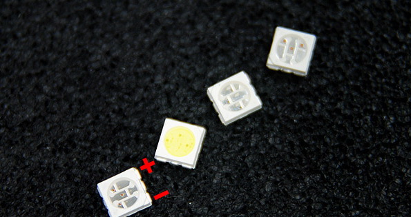

Для справки в платах и лентах используются 4ре типа диодов:
hyperflux/1-3 чипа(пиранья) - от 2,5cd до 7cd,
smd2012/1чип - 1.5cd,
smd3528/1чип - 2cd,
smd5050/3чип - 6cd.
Ниже фото всех типов, количество чипов в пираньях видно через линзу 8)

Комментарий к файлу: Все версии пираний
hyperflux_01-03.jpg [ 76.61 KIB | Просмотров: 36268 ]

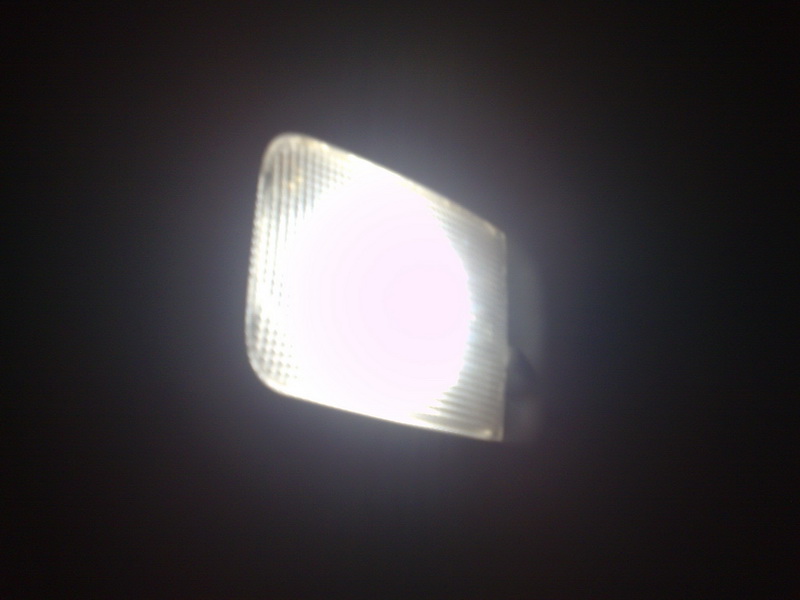

Покупал готовую плату :wink: завтра выложу фото ( лень сейчас идти в гараж )
СообщениеДобавлено: 18 мар 2010, 23:52
Надо крупным планом что бы подсчитать количество кристалов в одном диоде 8)

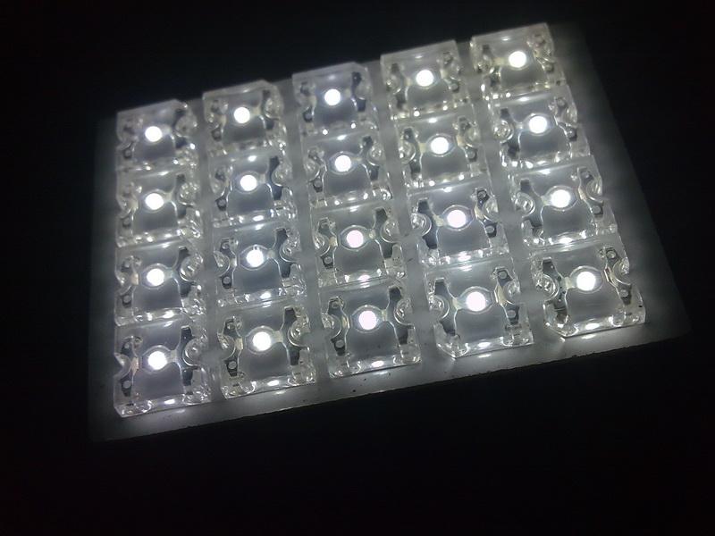

СообщениеДобавлено: 19 мар 2010, 22:44
Стоила около 80 или 90 грн.
В салоне можно читать, не напрягаясь :!:

Судя по всему это пиранья HyperFlux, не совсем ясно сколько чипов но исходя из данных на упаковке - температура либо 2700к либо 4000к , скорее 4000к(кельвинов) тон света нейтральный белый, 4,5cd с каждого чипа те 90cd в обшем, если тон света желтоватый то 2,5cd c каждого чипа те 50cd в общем.
Никого не заставляю но на таком размере платы (50х35мм) легко размешается 24 диода smd5050w 4000к по 5cd итого 120cd. 8)
Выходит задний плафон 12 smd = 60cd,средний плафон 18 smd = 90cd
и это далеко не пределы по заполняемости пространства в плафонах 8)

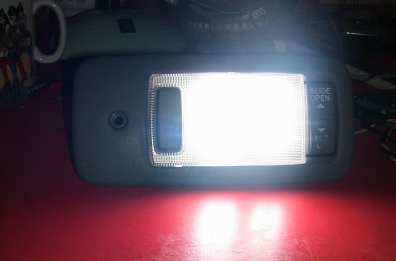

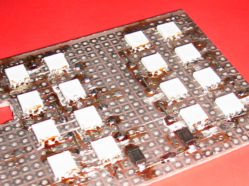

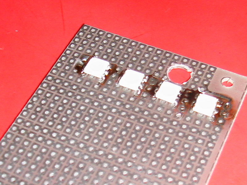

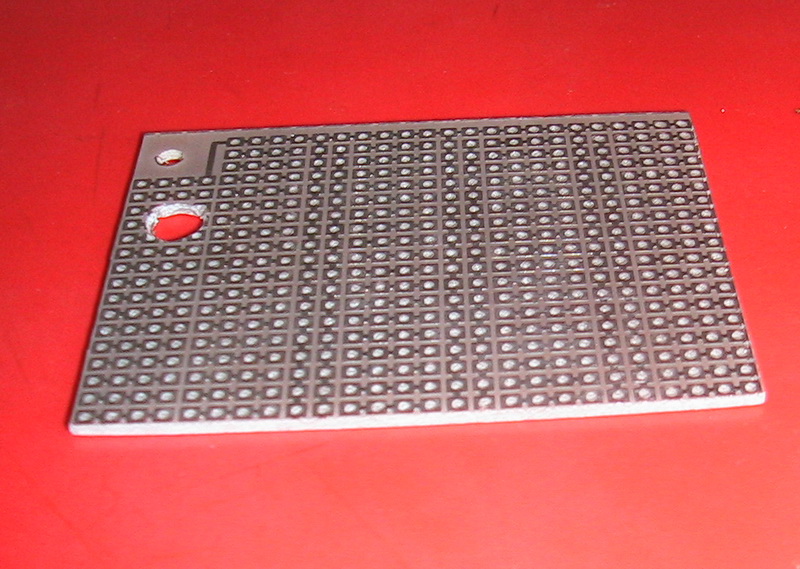

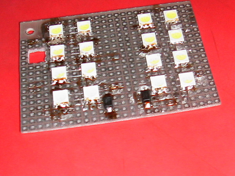

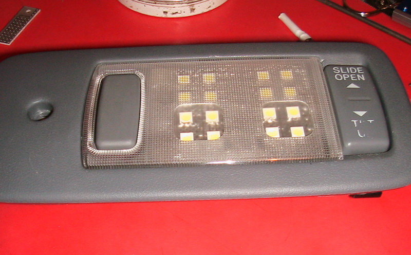

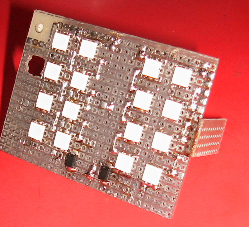

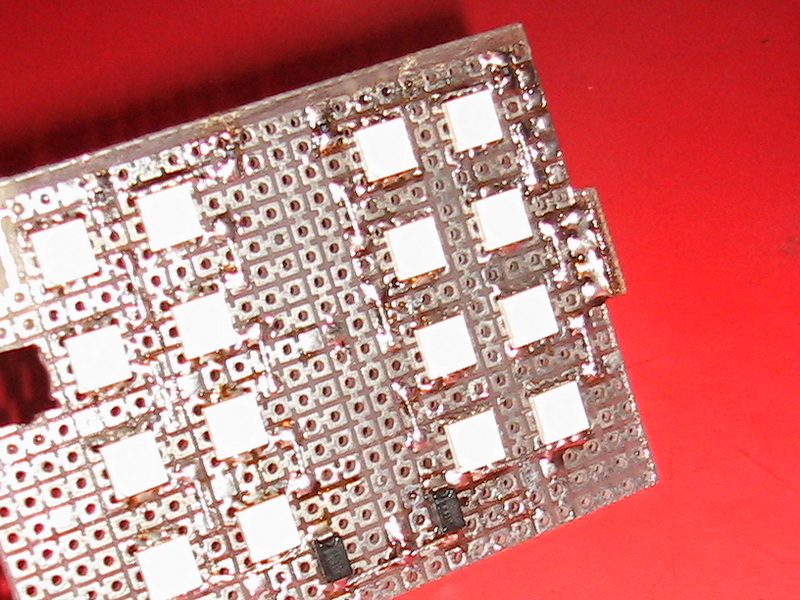

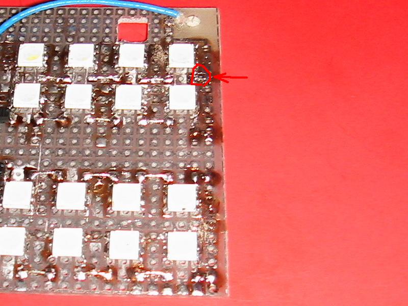

Сумашествие продолжается 8)А именно Штурманский фонарь :!:
В дело пошло:
1.SMD 5050 - 16 шт
2.Резисторы - 24ом - 4 шт
3.Диоды выпрямительные - 1А 12В - 2 шт
4.Плата универсальная - 65х50 мм + нога 30х10мм
5.Сверло Ф7мм - 1 шт
Инструмент,вдохновение и тому подобное 8)
Комментарий к файлу: Паяем резисторы
004.jpg [ 87.62 KIB | Просмотров: 36175 ]
Комментарий к файлу: Паяем недостающие перемычки
003.jpg [ 243.12 KIB | Просмотров: 36175 ]
Комментарий к файлу: Диоды защиты от обратного напряжения
002.jpg [ 192.43 KIB | Просмотров: 36175 ]
Комментарий к файлу: Smd диоды - старт
001.jpg [ 189.73 KIB | Просмотров: 36175 ]
Комментарий к файлу: Плата подготовлена.Без оверстия плату просто некак закрепить!
000.jpg [ 181.4 KIB | Просмотров: 36175 ]
СообщениеДобавлено: 23 мар 2010, 23:40
Теперь самое время подготовить ногу :!:
Конструкция плафона не позволяет приклеить плату простым способом :!: Поэтому получилась нога из обрезков платы ,в качестве ноги можно использовать полоску любого металла который можно припаять к плате :!:

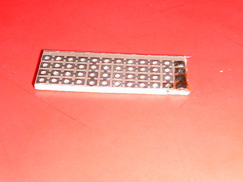

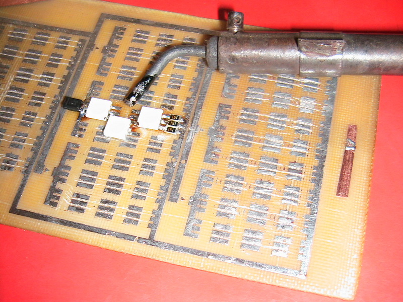

Обкатана технология изготовления плафонов :!:
Выкладываю ориентиры на центральный плафон :
Мин комплект - на 3 диода - 38гривен,
Макс комплект - на 36 диодов - 193гривны.
В обоих комплектах плата одинаковая и стоит 15гривен
Для желающих большего разработана плата под 75 диодов но такая яркость точно будет ослеплять ,а с другой стороны это смонтировать обычным паяльником практически не возможно он просто не влазит между деталями 8) 8) 8)
ЗЫ.Выкладываю фото пробной пайки именно платы под 75 SMD диаметр жала 4мм.

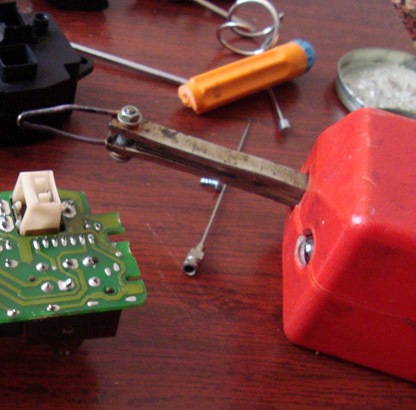

Мне от дедушки достался пистолет, можно менять медную проволоку на разную толшину... Сделано в СССР! :D
Комментарий к файлу: моментально нагревается и остывает
DSC03261.JPG [ 56.96 KIB | Просмотров: 36020 ]

Данный пистолет актуален для рем служб ,такие темы как на фото паяются только паяльной станцией 8) при зазоре между деталями в 1,5мм импульсный пистолет является жестокой пыткой для деталей такого класса(пережог обеспечен), и в довершение артрит кисти руки у того кто будет паять при помощи такой гири.
Одно дело когда нужно быстро пропаять две три точки и совсем другое когда нужно содбрать плату на 150\200 точек пайки, а у сборщика в руке паяльник на 450грамм. 8)
