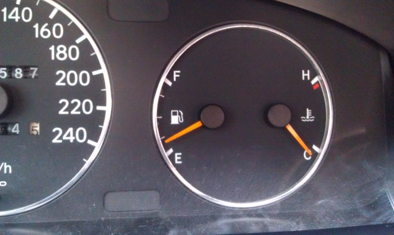

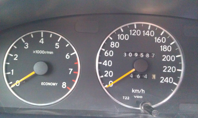

вот сделал колечки в БМВ е39
На БМВ зачотно смотрится, все без зазоров. Сегодня установил себе кольца в приборку, не скажу конечно что айс,
у меня приборка Т22, и чтобы они не болтались, пришлось, где-то на 1-2 мм. согнуть колечко :( Визуально не видно, что оно согнуто, но зазоры... Почему нельзя сделать такие же как на БМВ?
Сорри за качество, снимал телефоном.
IMAG0345.jpg [ 364.07 KIB | Просмотров: 27826 ]
IMAG0346.jpg [ 362.29 KIB | Просмотров: 27826 ]
СообщениеДобавлено: 08 фев 2013, 11:41
К сожалению это нам подарок от японско\английских производителей.
У большинства других марок стекло можно отделить от черной маски без труда а нам для этого прийдется изголятся ножевкой и какой то матерью.
Наше стекло приклеено намертво и 40% случаев его отделения приводит к трещинам на нем.
У бехи как и ланоса кольца установлены снаружи и полностью перекрывают все зазоры.

amuletum писал(а):
Я может не про то стекло думаю, но у меня оно на защелках и за минуту отделяется от приборов.
да в бехах тоже не во всех стекло снимается и люди гнут кольца что б просунуть их както, у меня лично такая была приборка в которой я пытался снять стекло и феном строительным его грел и резал так и ни на сантиметр не смог его раскрыть...
по другому просто никак на Тойоте...
+380672552920
ICQ 497976056
СообщениеДобавлено: 08 фев 2013, 16:55
Размеры колец Паша подбирал с учетом того что у Т22 диаметр колодца по спидометру 108,6 а у Т18 108,4 разница 0,2мм.
Поэтому был выбран размер 108,4 можно делать 108,7 но тогда прийдется брать в руки наждачную бумагу и старательно и красиво вышлифовывать отверстие для кольца.
Потом попробуйте удалить наэлектризованную пыль изнутри, между маской и стеклом.
Стекло очень нежное и царапается на раз.
Боюсь что даже после этого зазоры останутся, на всех приборках попадавших мне в руки видимая кромка маски сделана с радиусом.
Доберусь домой выложу чертежик.

СообщениеДобавлено: 08 фев 2013, 20:05
И то и другое. Реальный зазор 0,2 мм а видимый зазор из за фаски на маске кажется около 2х мм.
СообщениеДобавлено: 08 фев 2013, 23:00
Sens80 писал(а):
я немогу понять кольца свободно ходят при установке или просто зазор из за фаски на маске
Да они свободно ходят при установке.

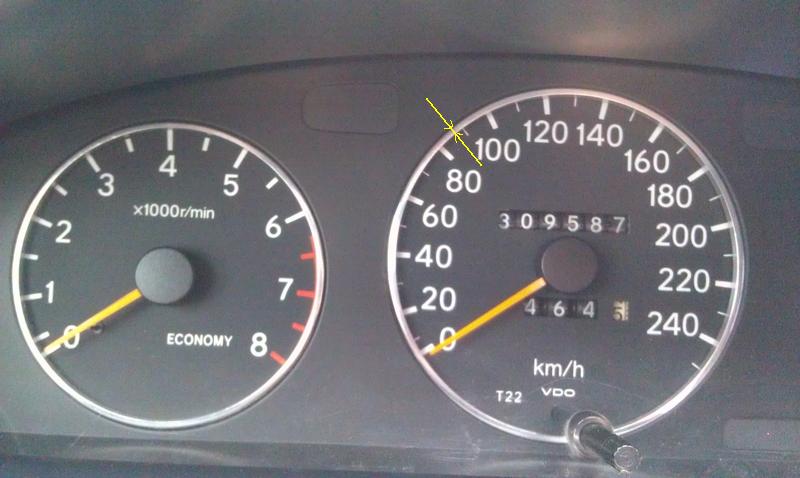

спасибо за кольца
кольцо спидометра просто ужасное
вы мне втюхали последний комплект, как было сказано в личке, который видать был вообще первым, а первый блин как известно комом
вот эти величины реально пляшут по всей окружности (напильник помог) фото не моей приборки т.к. фоткать нечем
IMAG0345.jpg [ 99.02 KIB | Просмотров: 27760 ]
от станка были борозды, рытвины (чуханул и полирнул)
посмотрим как станут ещё

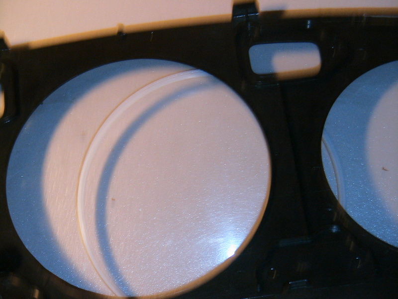

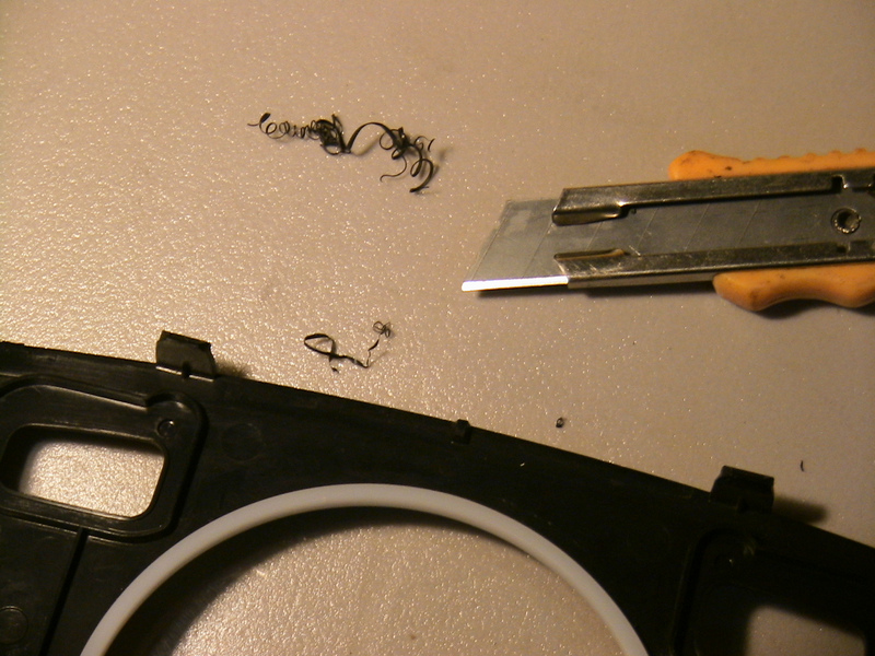

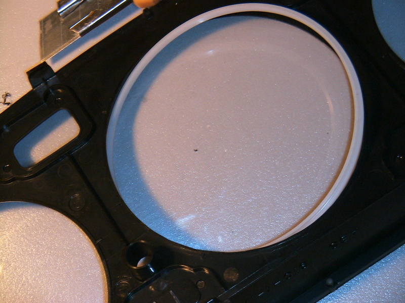

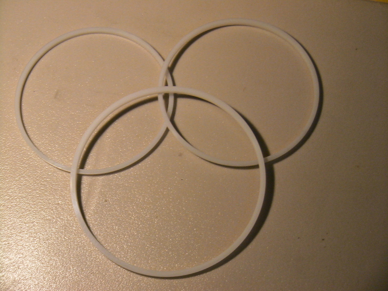

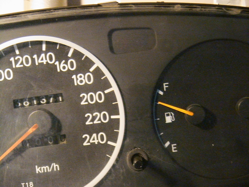

По пожеланиям публики попробовали и сделали вторую версию колец с другим методом установки.
Если кольца не садятся сами то нужно немного увеличить канцелярским ножичком отверстия в масках и чуть постаратся пропихнуть самое большое кольцо внутрь не поцарапав стекло. Приклеивать теперь нужно обязательно.
Вобщем вываливаю фотки процесса внедрения, изготовитель Sens80.
Пробные сделаны из молочного полупрозрачного пластика но можно делать и металические.
IMG_3215.jpg [ 235.18 KIB | Просмотров: 27635 ]
IMG_3264.jpg [ 249.24 KIB | Просмотров: 27635 ]
IMG_3275.jpg [ 260.17 KIB | Просмотров: 27635 ]
IMG_3291.jpg [ 220.65 KIB | Просмотров: 27635 ]
IMG_3302.jpg [ 319.52 KIB | Просмотров: 27635 ]
IMG_3320.jpg [ 278.34 KIB | Просмотров: 27635 ]

если будут аллюминивые, то клеить не придется если все ножиком проходил колодцы, а просто пройтись меньше и тогда кольца сядут туда мертво
