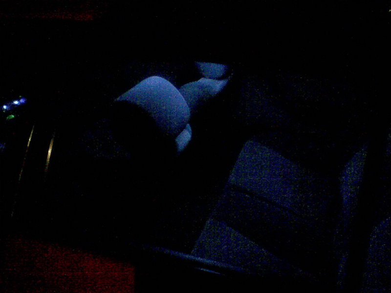

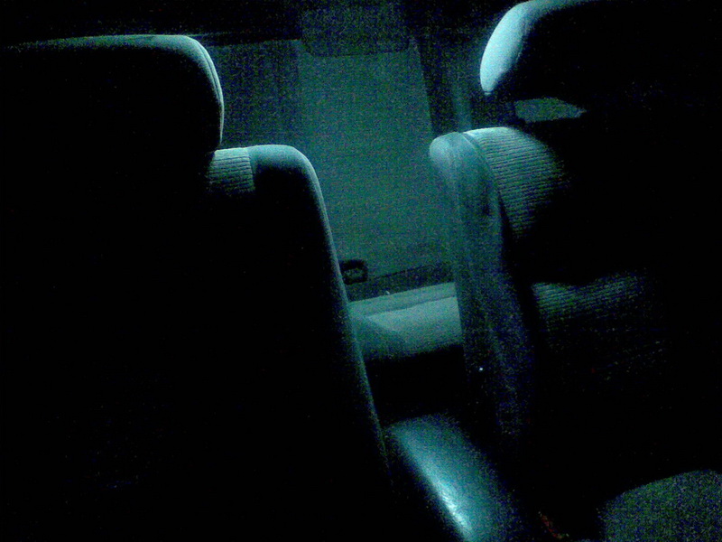

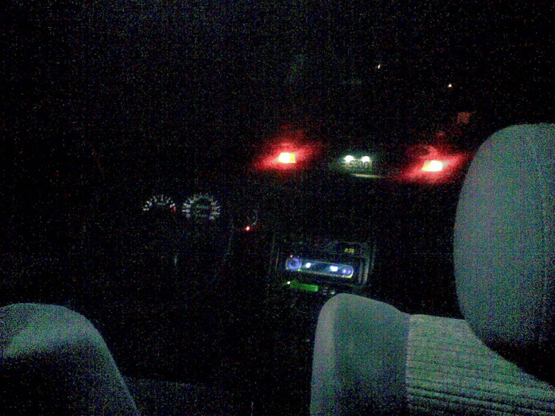

Попробовал сфотать - получилось не сильно качественно :?
Фотал мобилой в 20 вечера ,первая фото снаружи через тонировку,вторая сзади внутри,третья через лобовое снаружи.
Для сравнения у Димы стоят ленты - освещенность в 3 раза больше,у Дена блок 3х3 Super Fluks - освещенность в 6 раз больше ,при открытии дверей видно камешки на асфальте :!:
Обещание ослепить встречного светом в салоне при установке 30 smd диодов вполне реально :!: :!:

002.jpg , что это за прожектора красные?
СообщениеДобавлено: 13 мар 2010, 11:52
Сообщений: 216
отличная работа :)
супер! спасибо за отчёт
Aleksey - Odessa
Carina-E 95 / 1,6 I / England
White, sedan
СообщениеДобавлено: 13 мар 2010, 12:42
Присмотрись внимательней :D это передняя машина :D мож номер между прожекторами узнаеш 8)

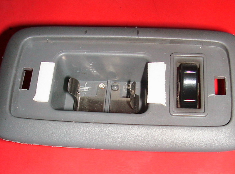

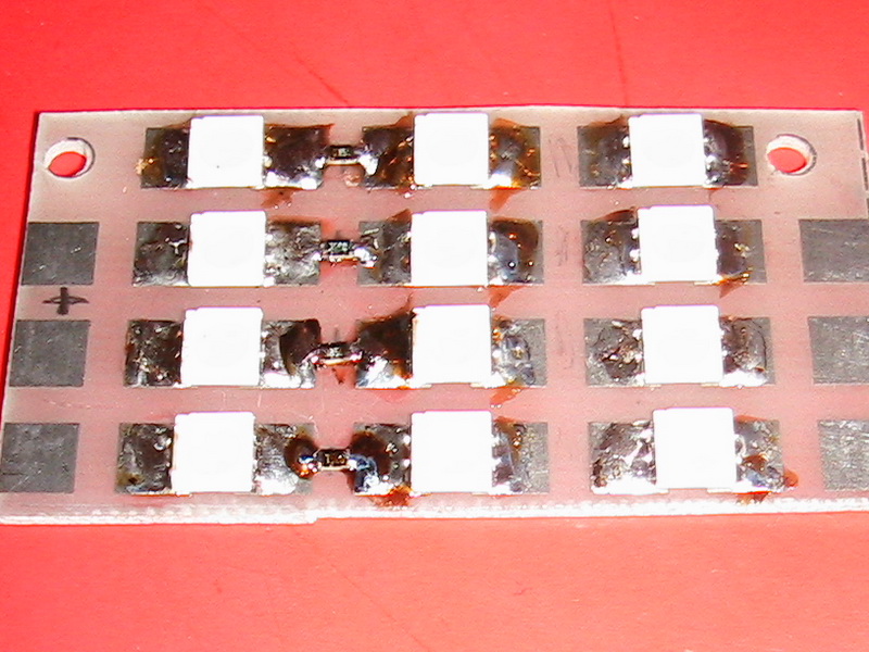

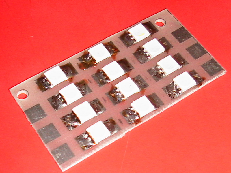

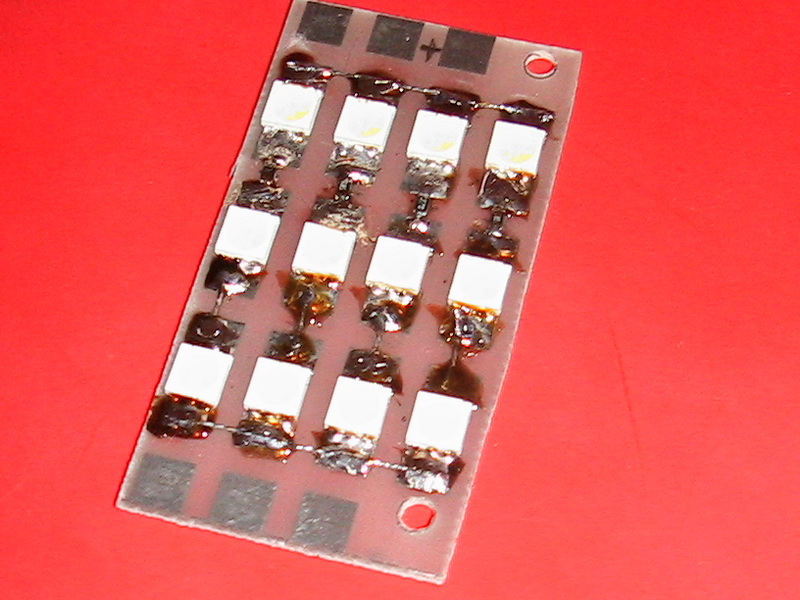

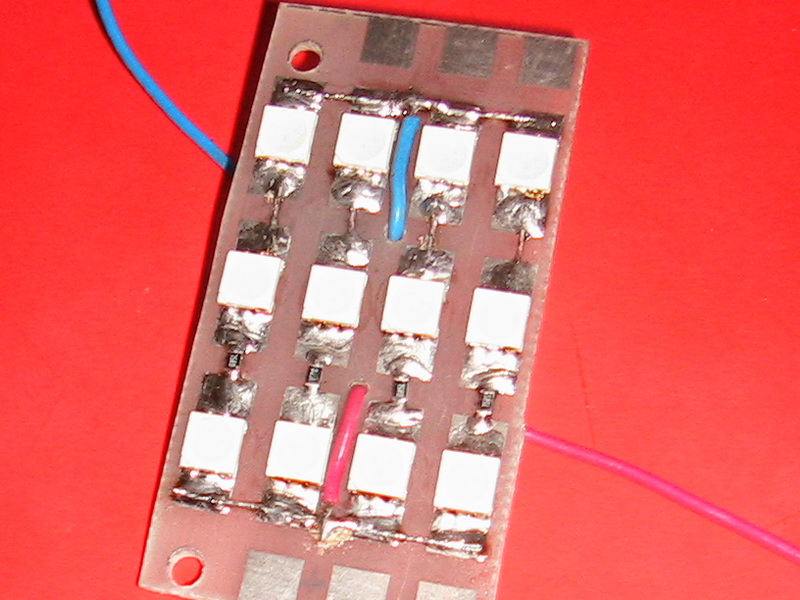

Полностью переделана подсветка в багажник в стандартный плафон :!:
Использовано:
1.3х кристальных диодов - 12шт\по3гр
2.Плата универсальная 6х3см - 1шт\4,5гр
3.SMD резисторы на 180ом - 4шт\нашлись в закромах
4.Провод многожильный монтажный - ок40см\нашолся в закромах
5.Желание и много терпения
6.Чуть не забыл - скотч двусторонний ОДИН сантиметр.
Все как и раньше только не пришлось резать плату и поэтому ушло всего 3часа времени.
Далее см коментарии к фото.
Комментарий к файлу: Скотч в плафон
_0004.jpg [ 158.98 KIB | Просмотров: 33784 ]
Комментарий к файлу: Провода и промывка платы
_0003.jpg [ 163.34 KIB | Просмотров: 33784 ]
Комментарий к файлу: Перемычки
_0002.jpg [ 158.99 KIB | Просмотров: 33784 ]
Комментарий к файлу: Пайка резисторов
_0001.jpg [ 177.18 KIB | Просмотров: 33784 ]
Комментарий к файлу: Пайка диодов
_0000.jpg [ 163.82 KIB | Просмотров: 33784 ]

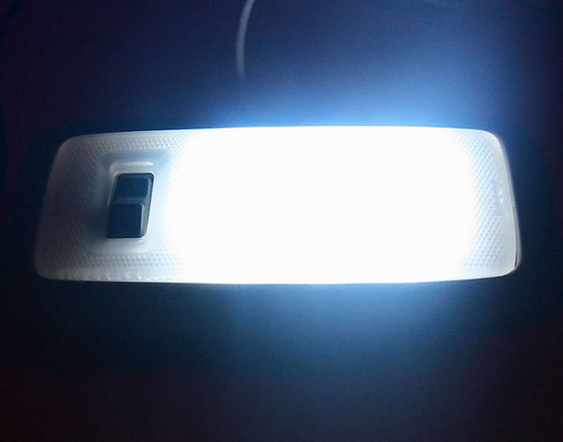

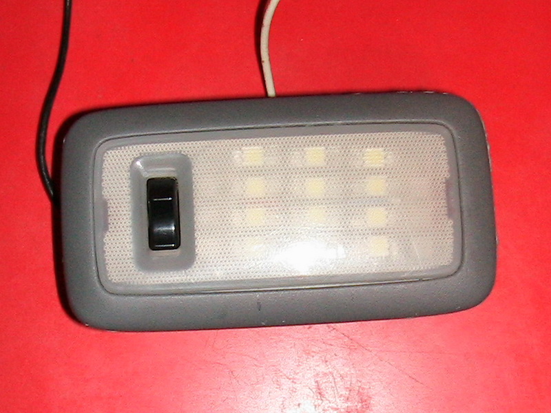

СообщениеДобавлено: 16 мар 2010, 01:32
Итого получилось круче чем в первый раз. :D эквивалент 36 однокристальных диодов. :!:
В первый раз было всего 16 диодов 8)
Комментарий к файлу: В полной темноте
_0005.jpg [ 96.64 KIB | Просмотров: 33696 ]
Комментарий к файлу: Итого на свету на столе
_0006.jpg [ 163.91 KIB | Просмотров: 33782 ]

Это все конечно хорошо, но вот мучает меня вопрос:
Зачем Вы диоды в сборке подключаете параллельно по 3 шт?
На корпусе спецом 6 лап выведено, и диоды в одной сборке гораздо правильней включать последовательно по 3 шт.
( заводских лампах так и сделано, я спецом это дело рассматривал)
* И ещё я не уверен, что диоды по сборке имеют одинаковую полярность выводов, если это так, то будут светиться только 1 или 2 кристалла. Но в этом я не уверен, просто предположение. Смотря какие вы купили, надо бы померить.
СообщениеДобавлено: 16 мар 2010, 12:12
Тут все понятно расписано:
http://www.sin-bad.ru/main.php?f=4&sf=1 ... a7f9d7e34d
А вот про подсветку кнопок
http://www.sin-bad.ru/main.php?f=3&sf=2 ... 667c9dc718
СообщениеДобавлено: 16 мар 2010, 13:21
При таком подключении упрошается топология платы и сам монтаж SMD компоненты паять обычным паяльником не просто особенно резисторы размером 1,5на2мм 8) у паяльника жало Ф3мм 8)
В итоге получается смешанное паралельно последовательное подключение 8) кстати при изготослении 3х кристалов на одной подложке должны быть минимальные разбросы по характеристикам отдельных кристалов :!:
СообщениеДобавлено: 16 мар 2010, 13:48
В принципе все верно говоришь, можно и упростить с некоторой потерей параметров, просто тогда чуть меньше номинального ток сделать (на всякий случай).
Ты нагрев резисторов проверял? Не маловаты ли они при таком токе?
СообщениеДобавлено: 16 мар 2010, 18:56
Они даже многоваты забей в Led калькулятор по 20ма на кристал те 60ма и цепочку из 3х диодов и все увидиш сам 8) по секрету эти диоды 30ма на кристал - рабочий ток по паспорту.
Тамже в калькуляторе обрати внимание на мощь резисторов и при этом поиграй с параметрами цепочек там почти прямая зависимость чем больше диодов тем меньше мощь резистора :lol:
